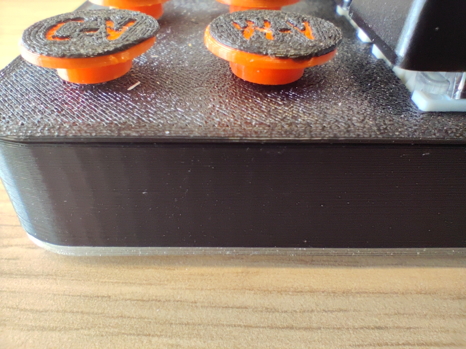

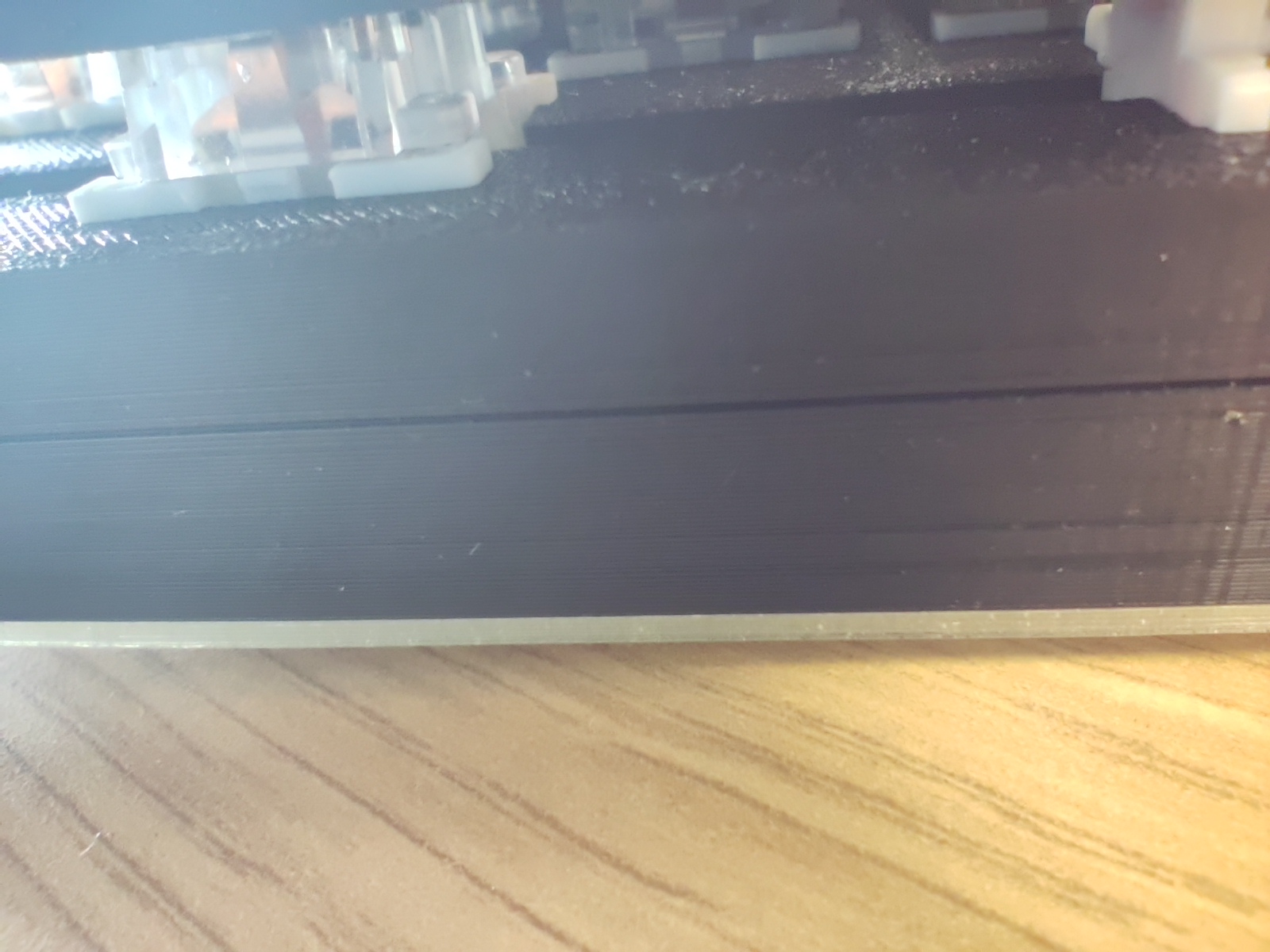

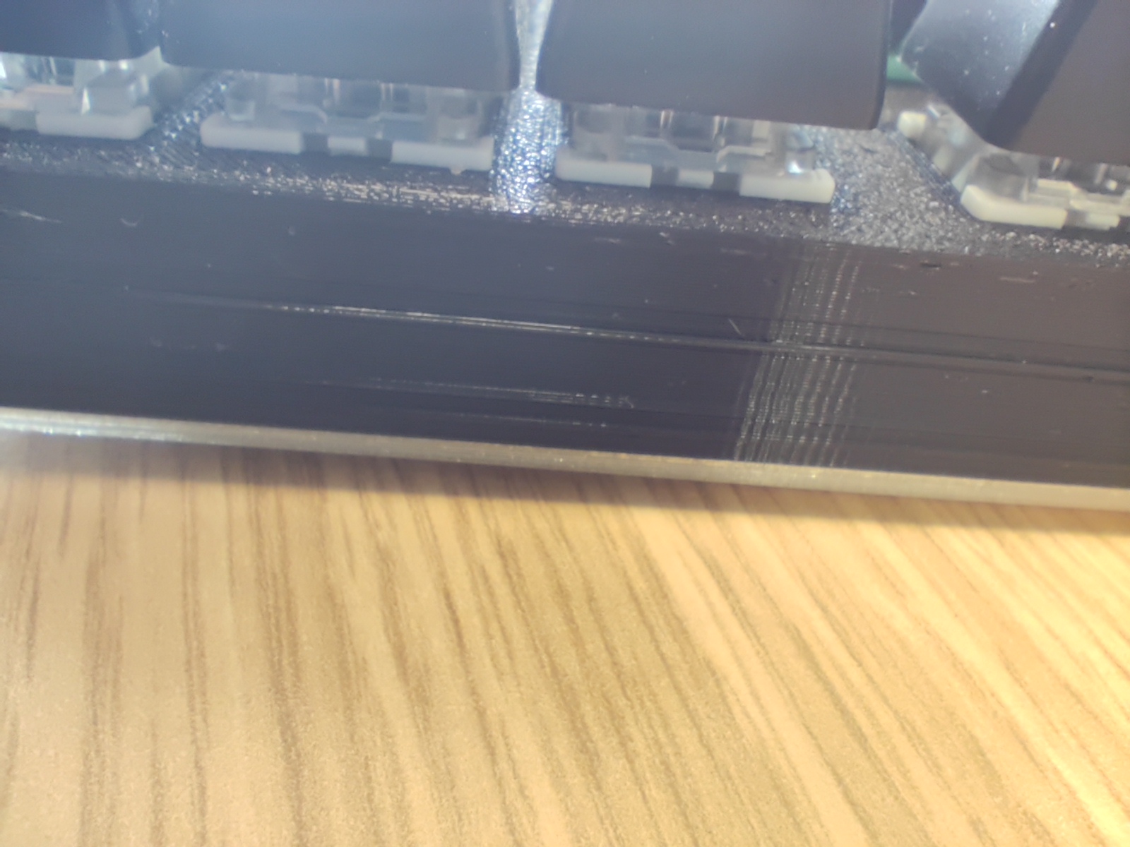

    El problema es que cuando imprimo, en capas aleatorias, me desplaza una capa sobre el eje Y, apenas la desplaza un milímetro, y las siguientes capas vuelven a imprimirse bien. Esto me sucede en impresiones aunque no sean muy altas, y puede llegar a pasarme más de una vez en la misma impresión. Que suceda en una capa y la siguiente (alguna vez han sido 2 o 3 seguidas, pero normalmente es solo una) ya se imprima en su lugar y no haya desplazamiento en Z, me hace creer que no es un problema ni de pérdida de pasos, ni de estabilidad de la cama, ni de nivelado ni nada de eso. Parece más un problema de software, aunque he actualizado el firmware de la impresora a la última versión.
    Adjunto fotos para que se entienda mejor, hay dos de una misma pieza para que se vea el desplazamiento de capa por delante (capa hacia adentro) y otro por detrás (capa hacia afuera). También adjunto foto de otra pieza donde se aprecia que el desplazamiento fue en capas muy inferiores (aproximadamente en la 4 o 5).
    ¿Alguna idea de pruebas o algo para resolver eso? Es bastante frustrante tener que hacer varias impresiones y tirarlas cuando ya lleva bastante trozo impreso.

    ¿Y no puede ser por la correa?
    ¿O movimiento del extrusor? Ya bien por excéntricas o por que tenga algún tornillo flojo.
    De todas formas si es nueva te recomiendo de momento no tocar nada y mandar un "ticket" al vendedor por si te la tienen que cambiar, que sepan que vas a tocar algo sin que pierda la garantía...

    Cuando ocurre el problema, sucede en toda la capa, es decir, aunque ésta tenga desplazamiento en Y, queda uniformemente desplazada, como si en cierta capa del GCODE, la impresora le restara N al eje Y, pero en la siguiente capa ya todo fuese correcto.
    He visto que algunas Ender tenían problemas de temperatura en la placa base, incluso había un mod en la Ender 3 V2 4.2.2 en el que el fabricante hacía raspar el chasis para unir el motor del eje Y a la tierra del chasis, pero en esos casos una vez desplazado el eje, la impresión continuaba con el desplazamiento, es decir, el driver perdía pasos. No es mi situación esa.
    En mi post de apertura he añadido fotos para que veáis claramente a qué me refiero.
