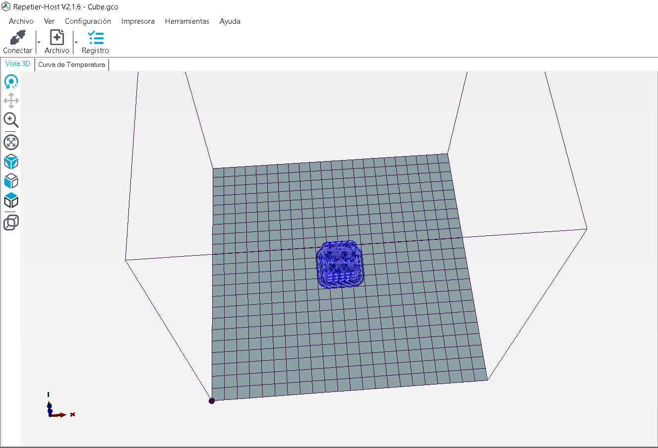

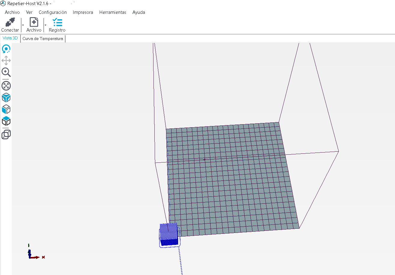

    Hola a todos! Soy Joku y soy muy novato en esto de la impresión 3D, tengo una Artillery Genius desde hace unos días y tengo una problemón que no sé si es causado por la propia impresora y los archivos que me he tenido que descargar para poder usar cura o es cosa de la última versión de cura 4.6.2.
    El problema es que a la hora de realizar los GCODE en el cura, aunque yo posicione el objeto en el centro, en el Gcode me lo posiciona en el punto 0,0,0 de la base de impresión, lo que me lleva a la mayoría de las piezas perderlas cuando importo algún modelo y le doy a imprimir y no tengo ni idea de por qué, probé en el Slicer que venía en el pendrive de la impresora (repetier host) y ahí me lo sitúa en el centro de la base de impresión por lo que creo que es cosa de cura, porque además el cubo de calibración que venía de casa, también lo he podido hacer sin mayor problema bien situado en el centro, por lo que casi estoy convencido de que es cosa del laminador. He podido hacer algunas impresiones poniendo mi objeto en la esquina superior derecha del cura de forma que ya la impresión me la sitúa más hacia el centro, pero para hacer piezas más grandes me es imposible ya que me corta la mitad de la pieza al generar el Gcode.
    A alguien más le ha pasado esto? Sabe alguien como solucionarlo o tiene los Gcode de configuración y archivos correctos para la Genius? Agradecería cualquier ayuda.
    Gracias!

    Pues lo más seguro es que hayas puesto mal los datos de la impresora en el CURA.
    Bórralos y crea un perfil nuevo.
