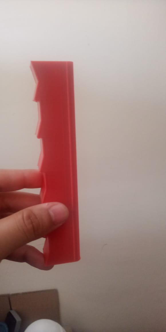

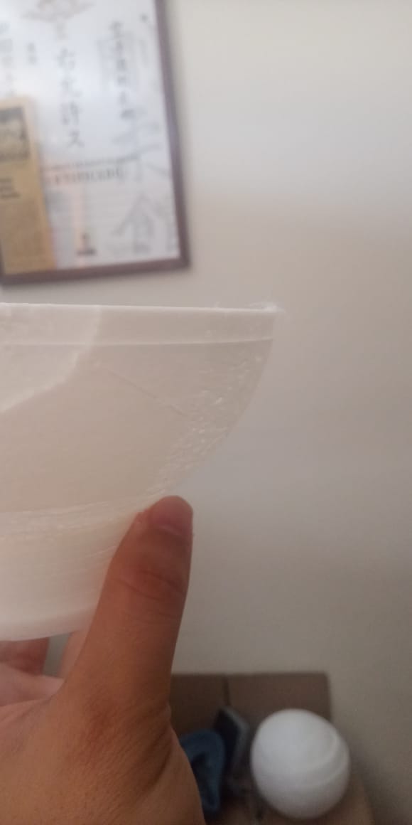

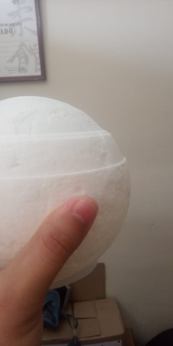

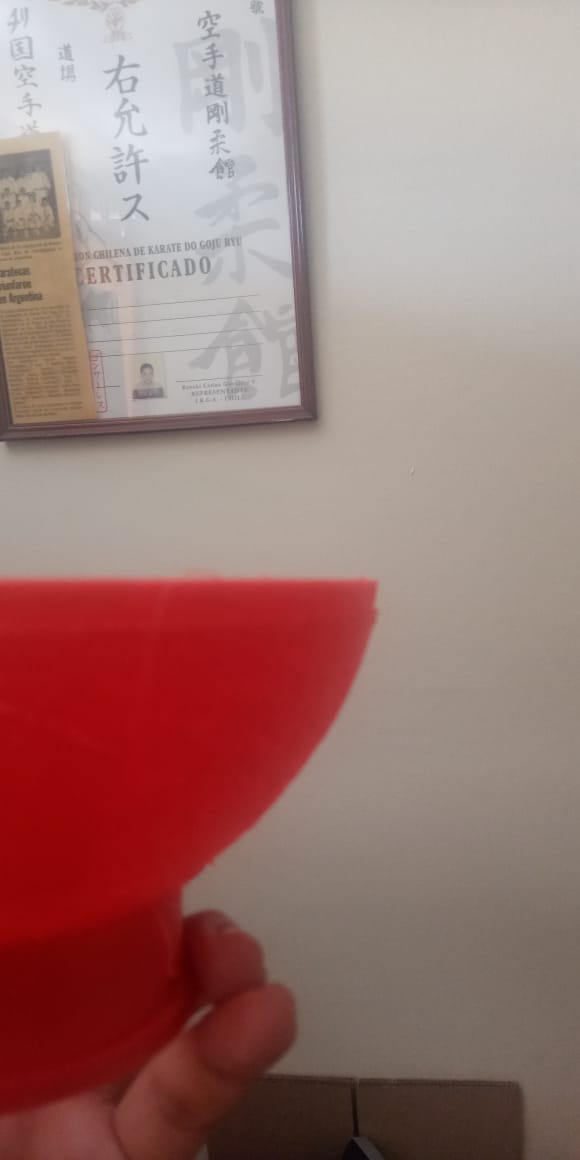

    Hola buenos días, un saludo desde Chile, amigos de foro3d, me encuentro con un problema, tengo mi impresora hace más o menos 3 meses y hace un par de semanas comencé a tener problemas con el desplazamiento del eje Y, el problema es que cuando quiero imprimir unos STL de una lampara en forma de luna se desplaza siempre en la misma dirección en el eje Y negativo, probé con un STL y se desplazo sobre los 10 centímetros de alto y luego como a los 12 centímetros de alto, tenia 14 centímetros de alto, luego cambie el STL y este se ha desplazado en los 7 centímetros de alto en 2 oportunidades, tensé todas las correas y las excéntricas y también disminuí la velocidad de desplazamiento sin extrusión desde 150 milímetros/s a 60 milímetros/s e igual manera se desplazo la pieza, pero lo que encuentro extraño es que al imprimir una torre esta no se desplazo y salió perfecta en las alturas que las lunas se desplazan.
    Mi impresora es una Artillery x1, les adjunto imágenes.
    Les envió un abrazo y de ante mano muchísimas gracias por su ayuda.

    ¿Alguien que me pueda ayudar?

    Podría ser aceleraciones demasiado altas, o voltaje del driver demasiado bajo.

    Pero ¿el G-Code lo has creado tú?
    Por lo que dices parece como si fuera para otra impresora diferente. Mira si tienes bien puesto el modelo de impresora que tu tienes, lo digo por si has cambiado algún valor en el "Slicer".

    Hola, en la torre el cabezal y la cama (eje Y) no tienen tanta distancia para aceleraciones, quizá por eso solo se te presente el problema en grandes piezas.
    El eje Y es el que más sufre a altas velocidades, te recomendaría ir bajando la velocidad o aumentar el voltaje del driver de ese motor (aunque se te calentará más). Un saludo!
