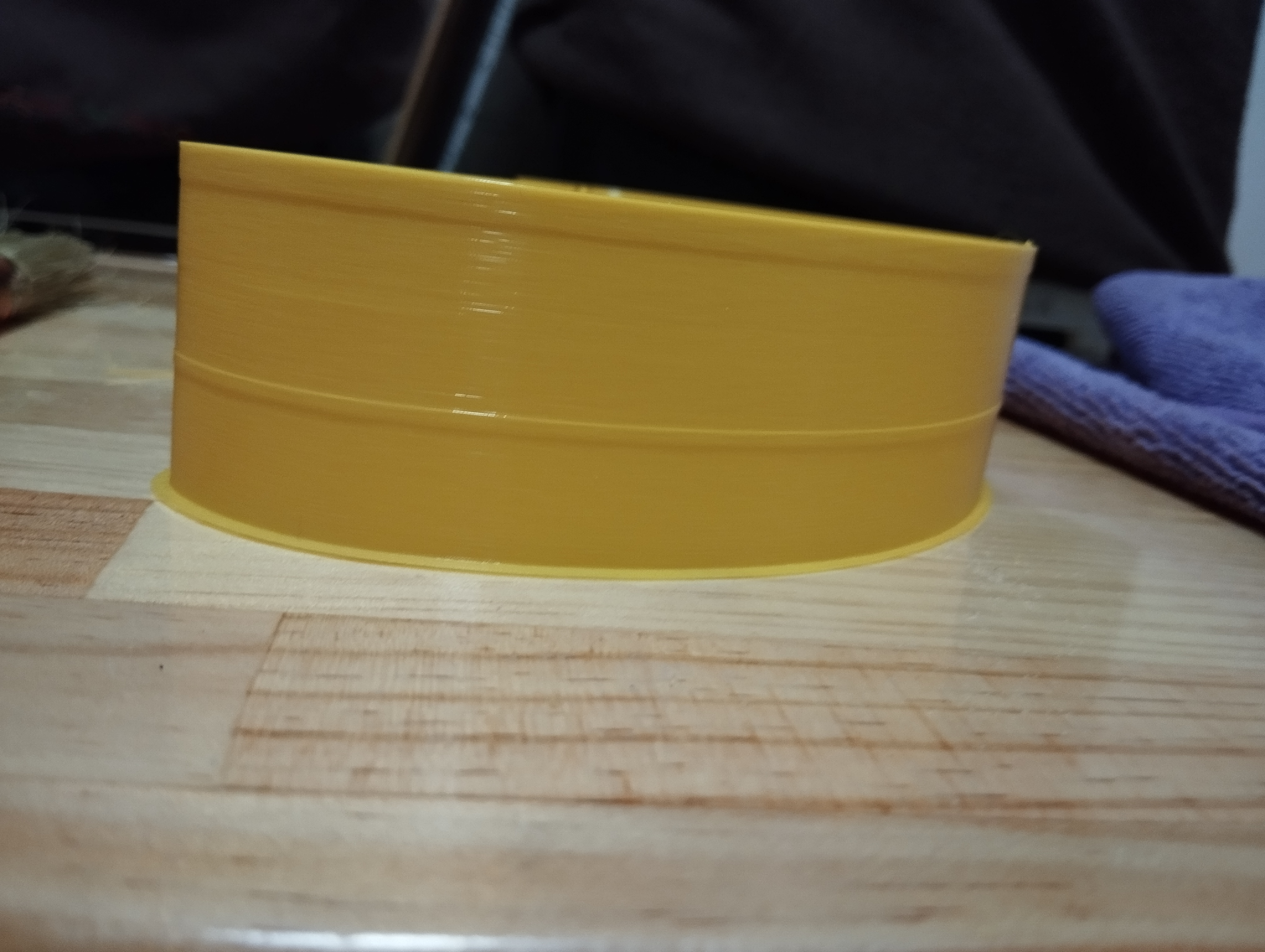

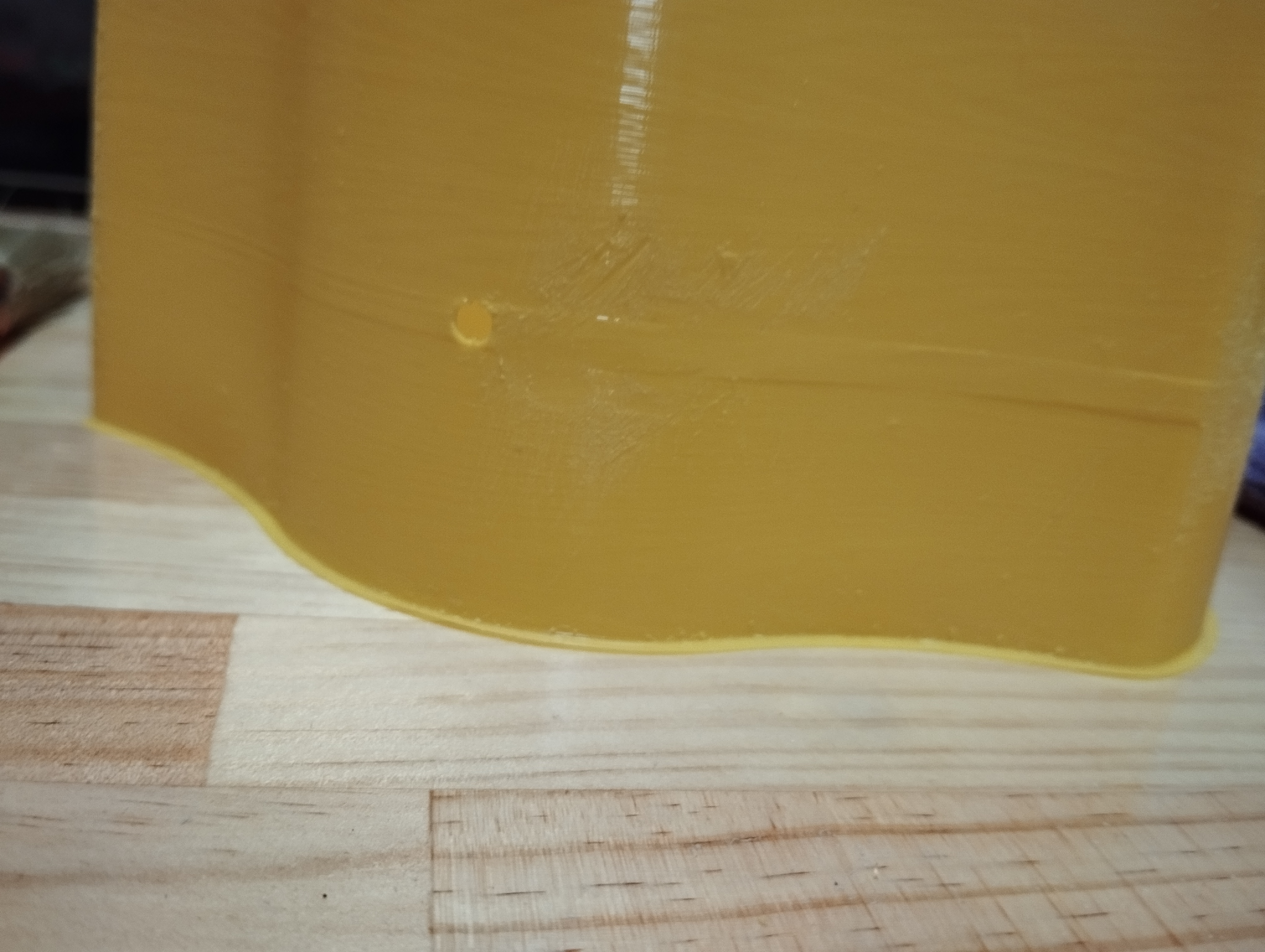

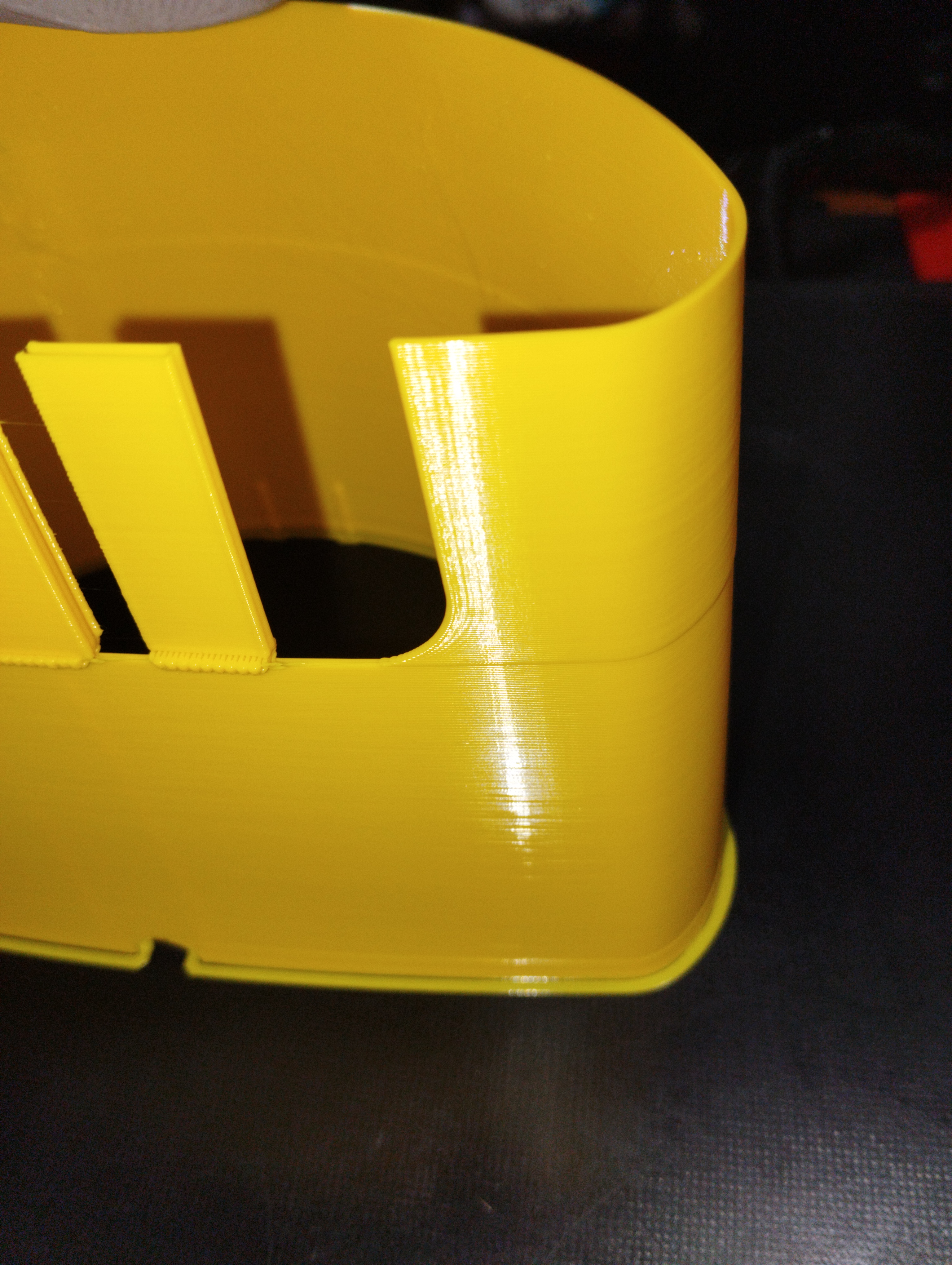

    Hola a todos. Tengo este problema con mi impresora Artillery Sidewinder X1. Las capas se desplazan cuando atraviesan espacios vacíos. Aquí está mi configuración:
    - PLA a 215/60 °C.
    - 2 mm de retracción a 30 mm/s.
    - Capa de 0,3 mm.
    - Extrusión al 97%.
    - Aceleración de 800.
    - Velocidad de impresión a 55 mm/s.
    - Velocidad de perímetro al 60%.
    He probado reemplazando las correas, ajustando los tornillos y limpiando el extrusor. También he desmontado el motor X, ya que parece que podría ser el problema, pero no he encontrado solución.
    ¿Alguien ha tenido un problema similar?
    Un saludo y gracias.

    Prueba a imprimir más despacio y bájale el flujo.
    ¿Has comprobado en el laminador que la velocidad de impresión es la misma en esas zonas?
