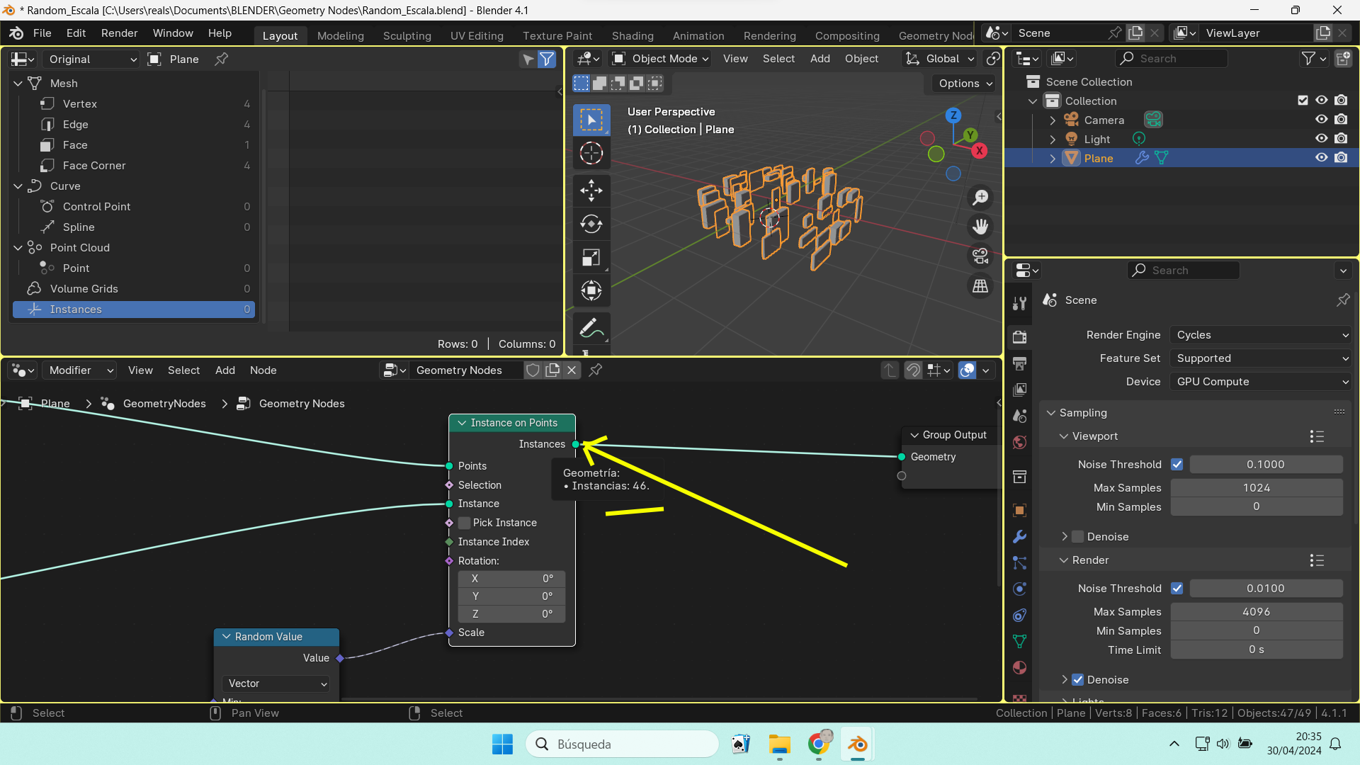

    Si te refieres a ver cuántos objetos tienes instanciados... al poner el cursor sobre la bolita de salida, te da información.

    En cuanto a la segunda pregunta, me he perdido...
    Si son diferentes objetos de diferentes tamaños, creo que nunca tendrían la opción de "tocarse". A lo mejor lo he entendido mal.
    Con el Random Value se pueden cambiar las opciones de Float, Integer, o Vector, etc., que creo que es donde puedes jugar con el tamaño aleatorio de los diferentes ejes.
