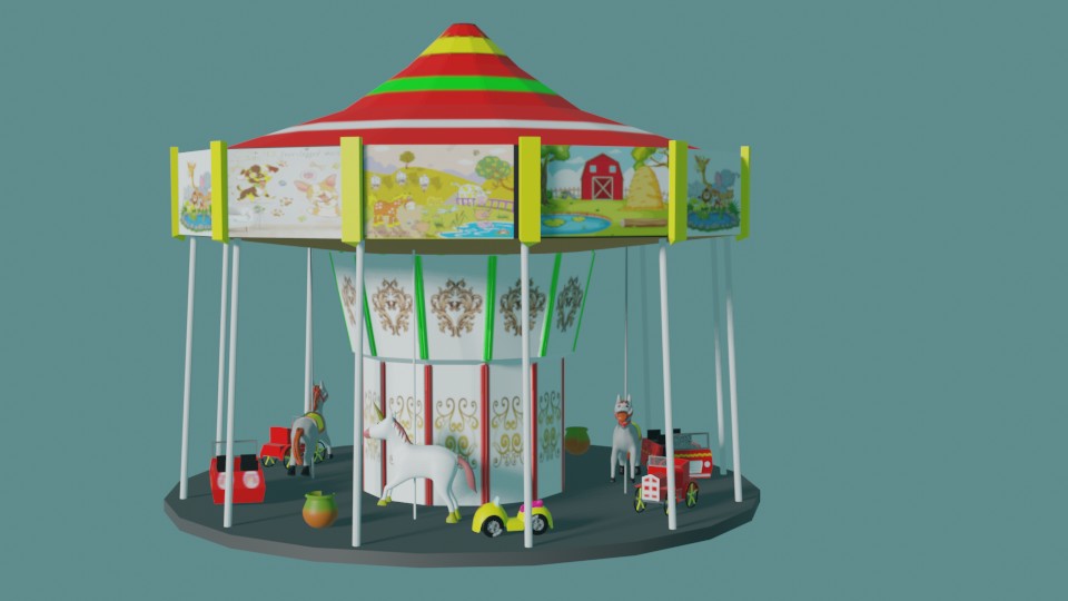

    A ver si consigo explicarme
    La intencion es hacer una columna inclinada, como la torre de Pisa, y copiarla siguiendo un circulo, como si fuera una columnata circular, pero con las columnas inclinadas hacia el centro
    Podria haber modelado la columna, inclinarla y replicarla con un array circular
    Pero estoy practicando con Geometry Nodes y tengo la idea que los "arrays" con GN consume menos recursos. Las copias son instancias y no copias completas como en un array de siempre
    Buscando y practicando he encontrado como hacerlo

    Lo que queria conseguir son esas barras inclinadas en el exterior del tiovivo
    Gracias de nuevo
