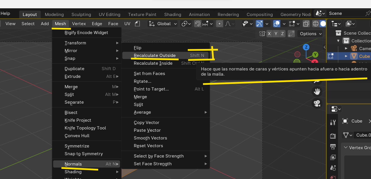

    Selecciona todos los vértices y haces un Recalculate Outside
    Las marcas negras suelen indicar que hay o bien vértices duplicados o que tienen normales invertidas.

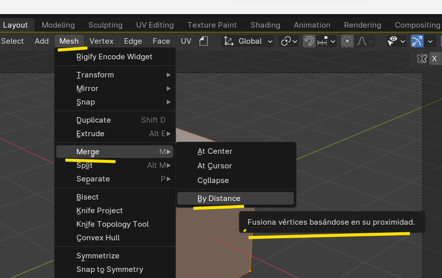

    Para solucionarlo, se seleccionan todos los vértices y primero se hace un "Recalculate Outside" (Shift+N) para recalcular las normales y un "Merge" (letra M) > "By Distance" para que se unan los vértices que están montados unos encima de otros.

    O haz primero el Merge y luego el Recalculate Normals.

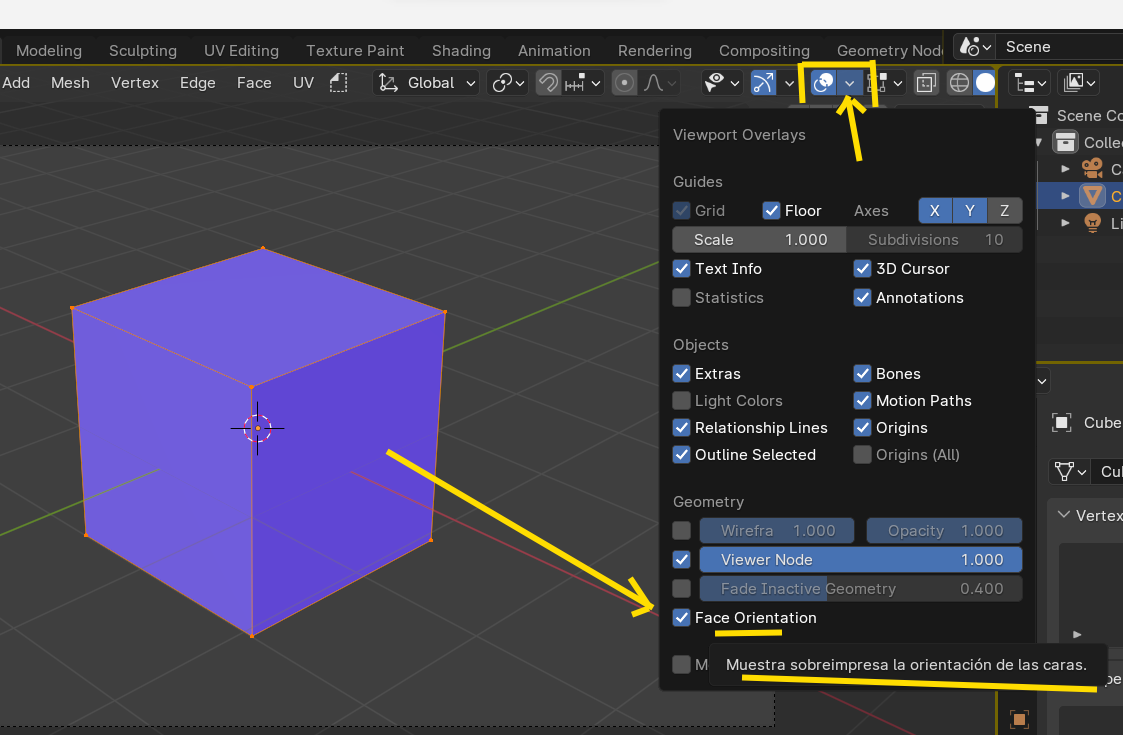

    Para ver visualmente si está bien el modelo, se activa la casilla de "Face Orientation" y las caras que apunten hacia fuera del modelo se verán azules y las que estén invertidas se verán de color rojo.

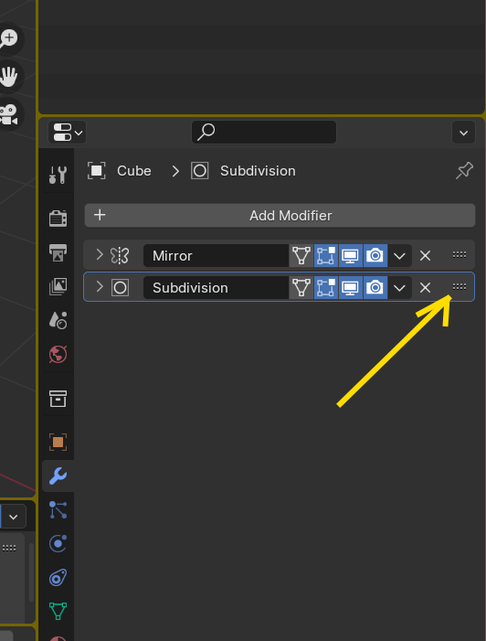

    También debes tener en cuenta el ORDEN de los Modificadores.
    Procura que el último sea el de "Subdivision Surface".
    Contrae los modificadores y podrás arrastrarlos uno por encima del otro poniendo el cursor sobre las dos marcas que tienen a la derecha.
