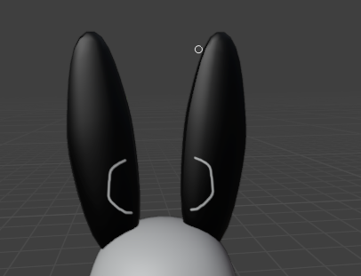

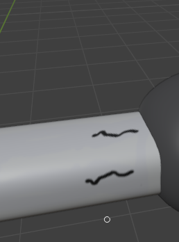

    Unhappy Cuando pinto en ciertas partes es como q se duplica en otro lado
    Hola buenas. al pintar una oreja, en la otra tambien aparece la marca que hice, tambien me pasa con un brazo en donde en el mismo brazo aparece la marca, como hago para solucionar esto?

    Para pintar un modelo, lo debes de tener desplegado en UV.
    ¿Tienes desplegado en UV la malla del modelo?

    O busca vídeos sobre "Blender UV Mapping Unwrapping"
