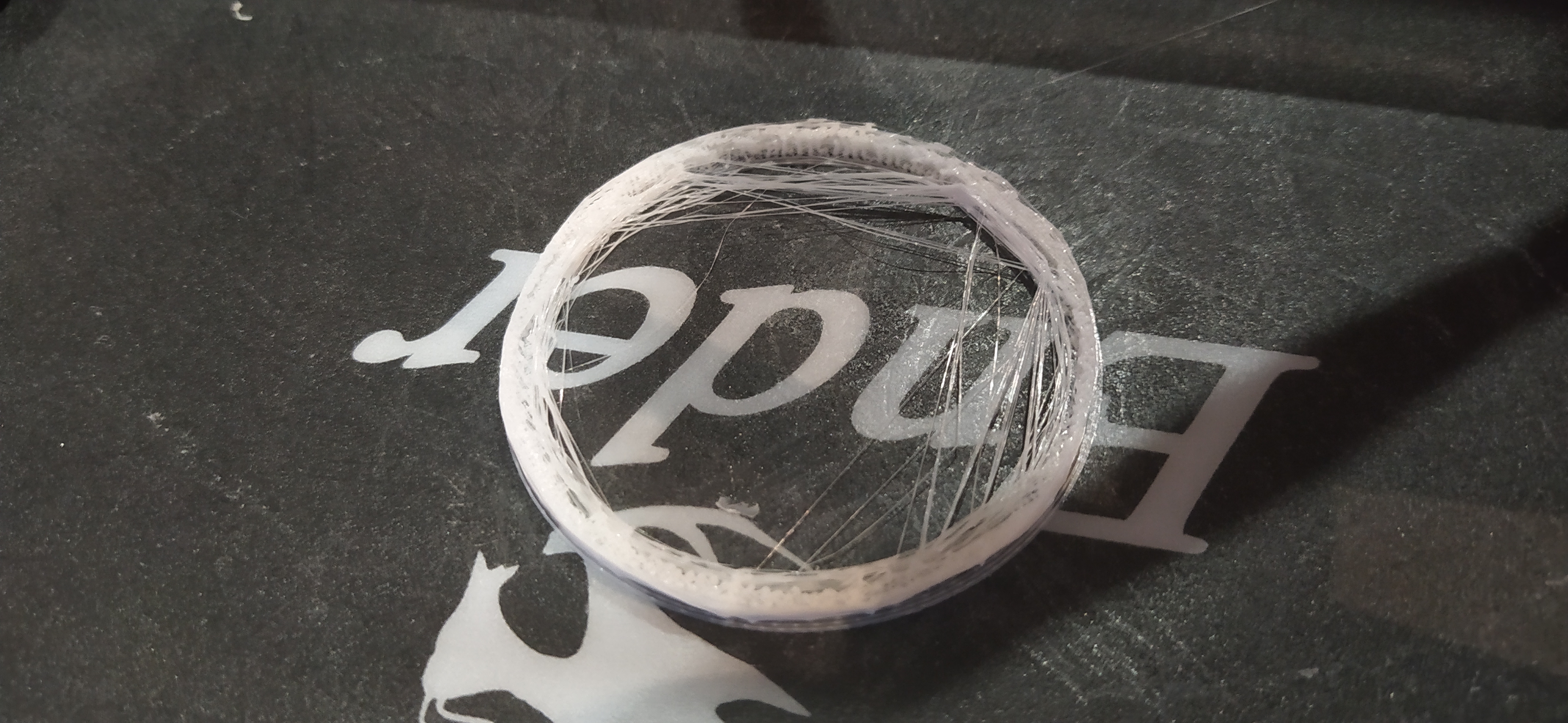

    Buenos días. Estoy trabajando con unas piezas cilíndricas huecas que he modelado, y se me ha acabado el PLA con el que venía imprimiendo. Un PLA barato pero que me iba de lujo con mi Ender 3.
    Tenía uno que me había pillado en el Leroy Merlín, un PLA premium de Leon3d que he decidido poner para terminar las piezas, las cuales ya había impreso pero necesitaba afinar algunas cosas.
    Al terminar y querer despegar la pieza impresa con el nuevo PLA, la mitad de la pieza se me queda en la mano. Si reviso la parte más delgada de la pared del cilindro, parece muy endeble y quebradiza.
    Parte interna del cilindro con costuras visibles
    La parte interna de la pieza, que es la pared interna de un cilindro, se presenta con costuras visibles, no es liso como debería. Según los tramos, hay pelos, como si de un viejo sombrero de paja se tratara. Al aplicar algo de presión, la pieza suena como crepitante, como si las capas no se hubieran fundido bien.
    Hay una parte de la pieza que es más gruesa y le he aplicado relleno al 100%, y parece haber salido bien, pero la parte de la rosca que es más delgada presenta estas imperfecciones. Incluso tengo pruebas impresas que demuestran que, si le rasco con la uña, la voy deshilachando. Muy frustrante, la pieza debe ir enroscada y necesita cierta dureza.
    Subrayo que con el PLA anterior salían perfectas, tanto las paredes lisas internas como las muescas de las roscas.

    Ayer, haciendo diversas pruebas, ya probando tema de temperaturas, capas, velocidad de impresión, velocidad de ventilador y demás, pude imprimir una pieza medianamente decente. Sin llegar a los niveles del PLA anterior, pero fue con la velocidad de ventilador al 50 por ciento y la temperatura del Hotend a 240 grados, que creo que es mucho para PLA. Siempre imprimía a 200 grados.
    Este PLA pone que la temperatura es 200-220 grados. Le he escrito a los fabricantes, que son españoles, y aún sin respuesta.
    Por añadir más datos, el cambio de PLA coincidió con una obstrucción espantosa del tubo de teflón que me costó mucho, muchísimo, desatascar.
    Yo me decanto por que el PLA no está bien, o no estuviese bien envasado al vacío y en Valencia la humedad es horrorosa. O que tenga caducidad, no lo sé, y después de cierto tiempo se pierdan propiedades.

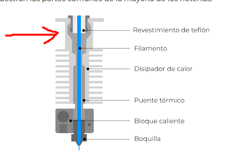

    Yo creo que los tiros van más bien por ahí, porque la cosa va a peor.
    ¿A qué te refieres con que el tubo de teflón esté cortado recto? El tubo se atascó recientemente, y me costó muchísimo desatascarlo. Tuve que sumergirlo en agua caliente, y es posible que le haya hecho alguna muesca al aplicar fuerza. De todas formas, el filamento corría bien, al menos manualmente. Al volver a ponerlo, intenté dejarlo como estaba. Sin embargo, sospecho que no lo he metido hasta el final, ya que moví los racores que enroscan en ambos extremos.

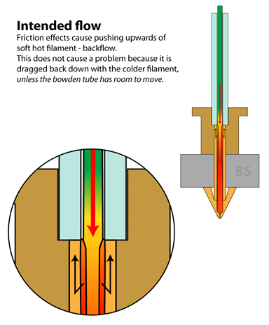

    Se refiere a eso precisamente. Cuando se cambia o modifica un tubo de teflón (el mejor es el de la marca Capricornio), hay que cortarlo con una cuchilla o cutter bien recto, de manera que no quede ni deformado ni inclinado. Si queda un poquito separado o cortado transversalmente, la zona que deja es donde se puede escapar el filamento fundido, y esto puede llegar a estropear el hotend.

    Los racores funcionan con una presión neumática, es decir, para poder quitar el tubo, primero tienes que liberar la presión, apretando el anillo hacia el interior. De otra forma, es casi imposible sacarlos.
    Cuando se atasca el Hotend, primero hay que calentar el nozzle a la temperatura del material (220, por ejemplo) y tirar del filamento, ya sea con la mano y liberando la presión del extrusor, o bien con la rueda que llevan (o se imprimen) en el mismo extrusor.
    También es importante que la boquilla o nozzle esté bien apretada (cuidado, ya que he roto tres boquillas por apretar demasiado), ya que esto evita que se desparrame el filamento por esa parte.
