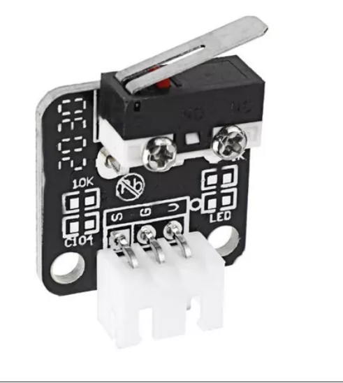

    Puede ser que tengas un problema con los finales de carrera en este caso del eje Z
    Mira bien los cables, y haz varias veces el auto home mirando si toca la palanca y se para siempre en el mismo sitio.
Nombre: sensor.png
Visitas: 53
Tamaño: 143.0 KB
