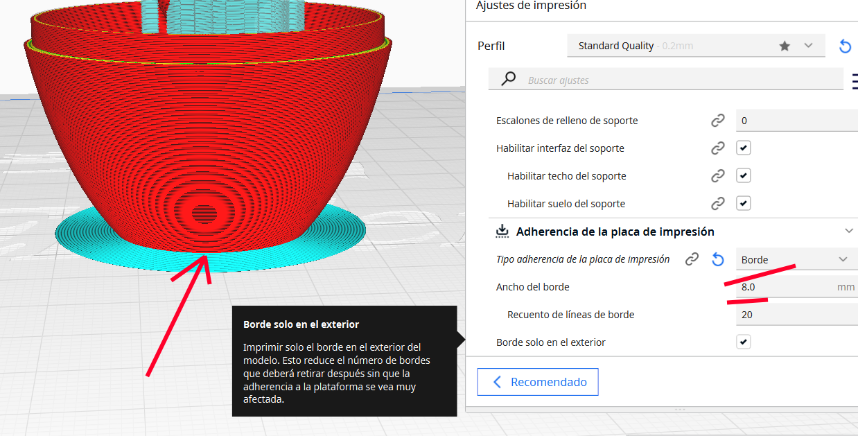

    Además, hay otras formas de asegurar bien las piezas, como ponerles un "Borde" en el laminador.
Nombre: borde.png
Visitas: 1484
Tamaño: 311.4 KB
Nombre: borde.png
Visitas: 1484
Tamaño: 311.4 KB
    De todas formas, asegúrate de que la cama esté bien nivelada.
    Muchas gracias. El borde siempre lo ha tenido; sin embargo, aún así, se despegaba. Me sirvió subir a 220 la temperatura. Ahora solo queda un problema: las figuras tienen pedazos que se ven entrecortados, como que les falta rellenar; son líneas delgadas sin PETG. También comenzaré a usar laca. Muchísimas gracias, amigo. 😀
