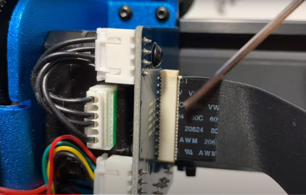

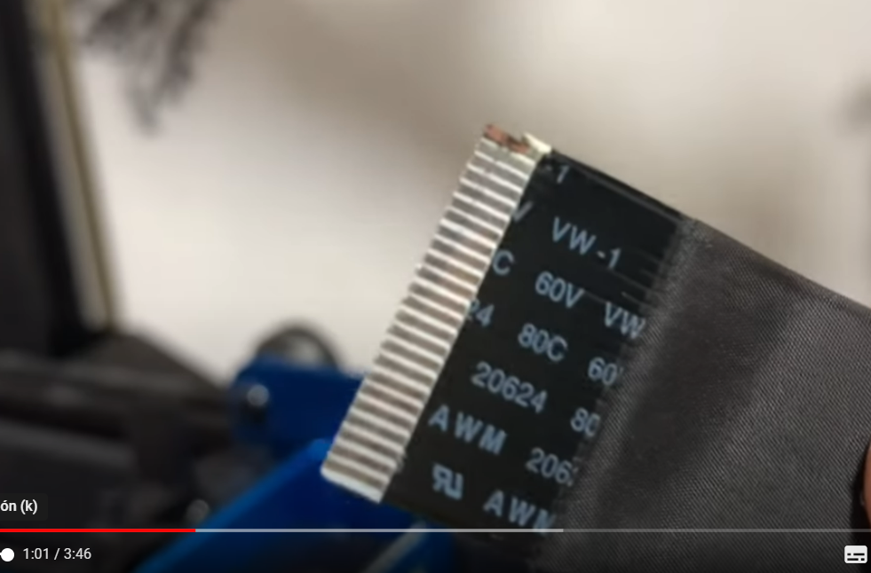

    Esas máquinas tienen el problema de la CINTA de conexiones... tal vez al moverla, se ha movido y no hace buen contacto.
