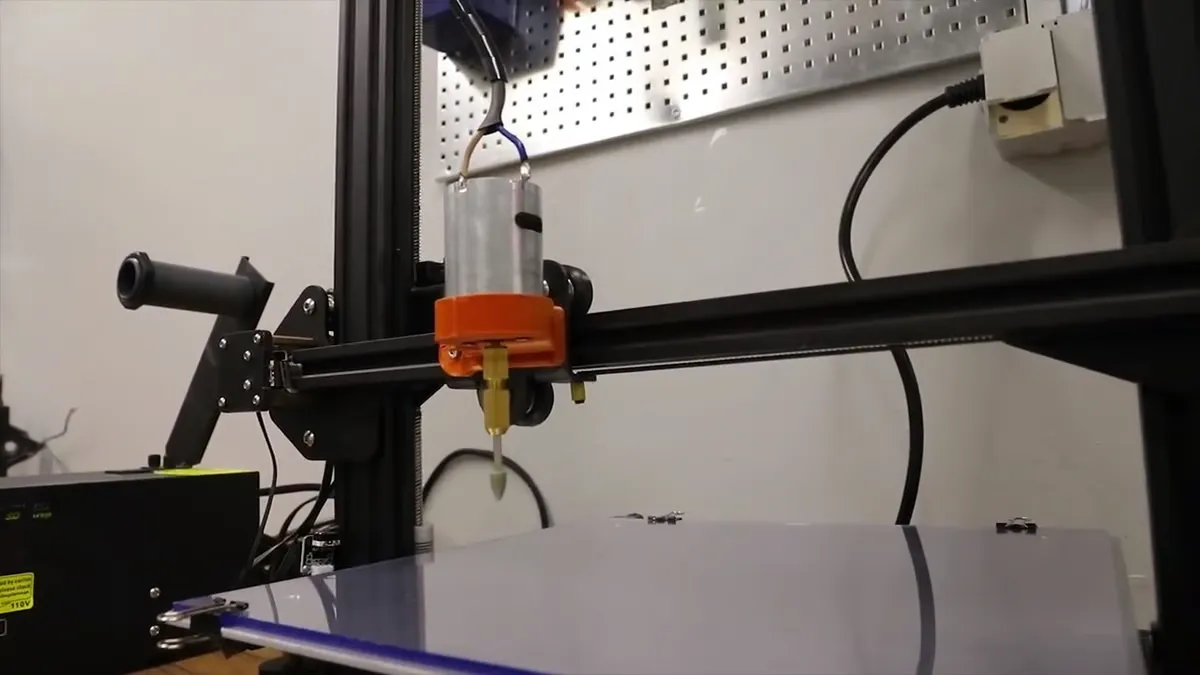

El proyecto actualmente en desarrollo utiliza la Creality CR-10, una impresora 3D de escritorio asequible y altamente buscada con un amplio espacio de construcción de 300 x 300 x 400 mm.
En primer lugar, es esencial contar con el motor, la pinza, la fuente de alimentación de 12 V, el controlador PWM, las luces LED y una hoja de acrílico de 4 mm (la cual puede encontrarse más fácilmente en el tamaño correcto en una tienda de hardware local). Además, será necesario imprimir en 3D el soporte para el motor, disponible para descargar en Thingiverse.
Desde resultados impresionantes hasta un fascinante agujero de gusano: el viaje de Sörenson.
Insertando el motor y conectando el controlador: una armoniosa sinfonía de tecnología
Como se detalla meticulosamente en el video instructivo que dejamos al final del artículo, el proceso de ensamblaje resulta ser relativamente sencillo. Simplemente conecta el motor al controlador PWM, el cual se alimenta con la fuente de 12 V.
Después de haber reunido todos los suministros, el siguiente paso consiste en avanzar en la elaboración de un soporte específico para el motor de la Creality CR-10 mediante impresión 3D.
Una vez que colocas el soporte en el extrusor, procedes a insertar el motor, el cual debe encajar perfectamente en el accesorio impreso en 3D. Posteriormente, tras conectar el controlador y la fuente de alimentación, simplemente conéctalos y observa cómo el motor y la broca giran de manera armoniosa.
Con el afán de guiar a los espectadores a través del proceso, Sörenson comparte su experiencia en el diseño de una imagen (tomando a Bob Esponja como ejemplo) y en la preparación del programa de corte.
Es crucial realizar ciertos ajustes para que la impresora funcione como una máquina de grabado. Por ejemplo, la imagen en sí debe configurarse con un grosor de capa de aproximadamente 1 mm; el diámetro del cabezal debe ser de 0,2 mm; la elevación vertical de retracción debe activarse a 1 mm, y así sucesivamente.

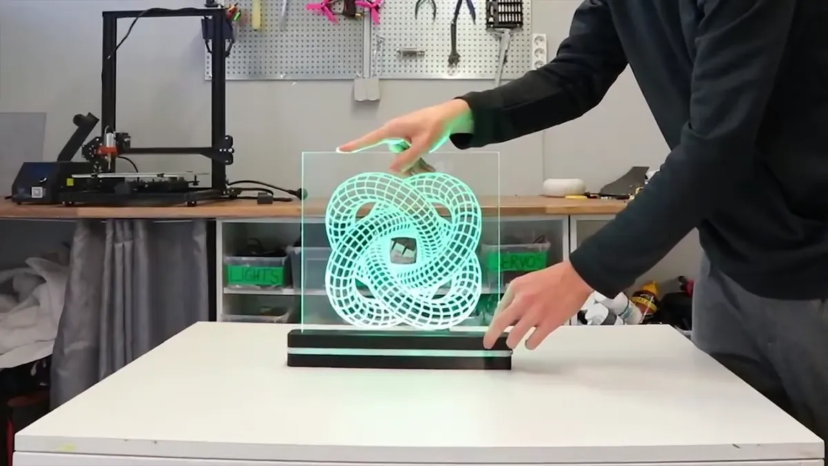

Para exhibir el grabado en acrílico con luces LED, Sörenson ha diseñado minuciosamente una base que también se puede imprimir en 3D. Puedes obtener más información sobre el proceso de diseño de esta pieza en el video disponible a continuación.
Aunque los resultados del primer intento son impresionantes, Sörenson continúa refinando su proceso hasta lograr grabar un fascinante agujero de gusano en 3D.
