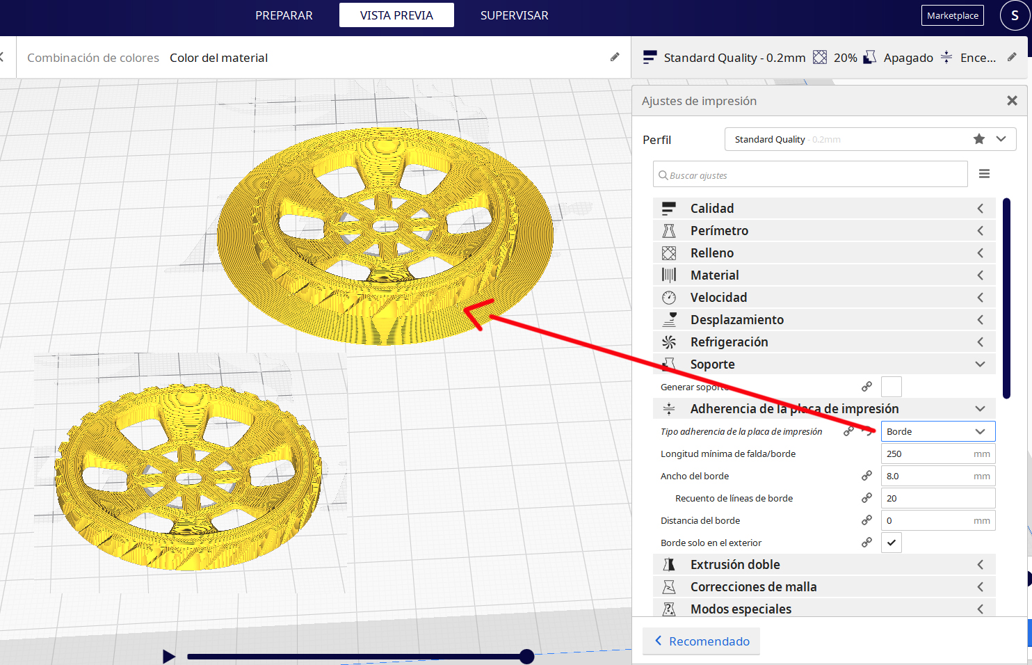

    En cuanto a lo del adhesivo, decir que si la cama la calientas a 50 o 60 no hace falta pegamento ni laca, a no ser que sea una pieza con una base muy pequeña, aunque en ese caso es mejor activar la ADHERENCIA de tipo BORDE en el programa Slicer que utilices (yo uso CURA).

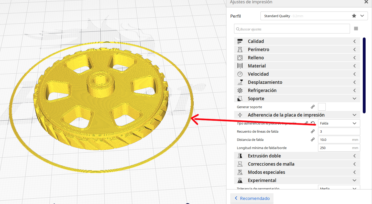

    Y luego hay una forma de ver si la impresión empieza bien, que suele ser el ponerle una FALDA al objeto a imprimir.
    Esta falda se imprime primero y si te fijas bien en esa parte, vas a ver si alguna de las partes te va a salir mal.
    Cuando la falda queda como aplastada, es que está la boquilla muy pegada a la cama y cuando no se queda pegado o queda separado de la cama es lo contrario. En esa parte o bien paras la impresión o rectificas la altura con las ruedas de nivelado rápidamente.
