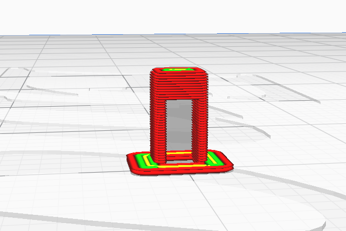

    Hola y gracias por tu rápida respuesta. Sí, Cura me permite importar, pero al ir a la vista previa de las capas, en el "cubo" hay un agujero, como si no hubiera malla en esa parte.
    Jul 2021
    85
    Esta es la captura.

    Pero eso será por que tienes una pieza muy pequeña ¿no?

    El tamaño del botón está a escala real. Está diseñado para una maqueta, específicamente para el interruptor de las luces, por lo que tiene ese tamaño.
    Teniendo en cuenta lo que me has comentado, ¿podría el archivo ser impreso?

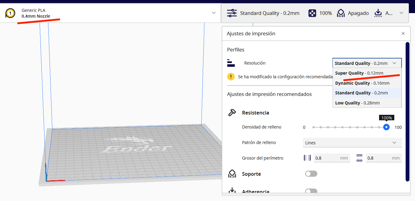

    Pruébalo; solo te llevará unos minutos y un poquito de filamento. ¿No tienes impresora casera?
    De todas formas, cuando lo abras en el laminador, procura poner la máxima calidad. En CURA, con una boquilla de 0.4 mm, sería de 0.12 mm, es decir, una décima de milímetro.
