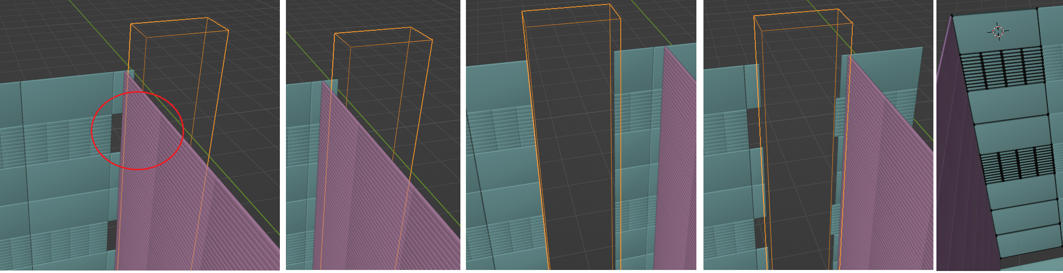

    Tengo un array sencillo que duplica objetos hacia la derecha. Al final, he añadido un bloque para cortarlos cuando lleguen a él mediante un booleano. Sin embargo, solo se corta parte de la malla. Es extraño, porque al mover el cutter a izquierda o derecha parece funcionar o dejar de hacerlo...
Nombre: azulejos.png
Visitas: 61
Tamaño: 919.0 KB
    Todos los objetos están dentro de la misma malla. Realicé un join de varios para agruparlos, y parece que el booleano solo corta un tipo de los objetos anteriores.
    He probado con control + A en el objeto que duplico y el cutter. También he experimentado con los modos Fast y Exact en el modificador booleano.
    He borrado todo y lo he vuelto a crear, y sigue comportándose de la misma manera. Tal vez es porque parto de los mismos objetos y luego realizo un join...
    ¿Qué podría estar pasando?

    Vale, qué fallo más tonto, se me olvidó revisar estas cosas...
    Los vértices duplicados serán quizás por los bevel que le metí.
    Gracias de nuevo, intentaré darle una vuelta más a las cosas antes de postear...
