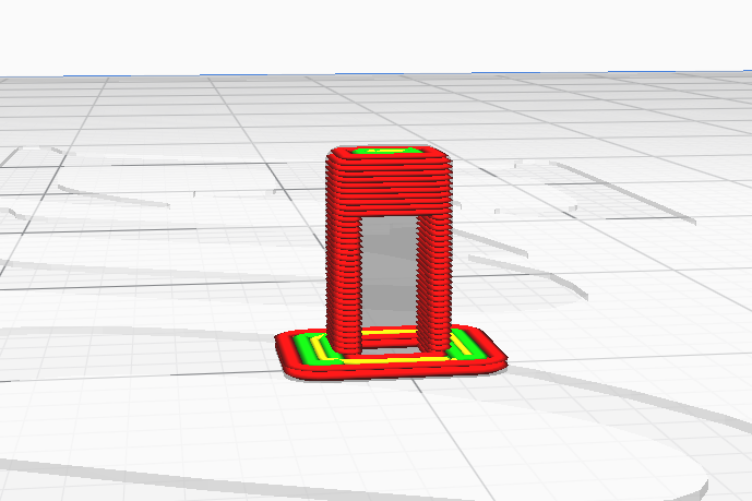

    Hola y gracias por tu rápida respuesta. Sí, Cura me permite importar, pero al ir a la vista previa de las capas, en el "cubo" hay un agujero, como si no hubiera malla en esa parte.

    Esta es la captura.

    Pero eso será por que tienes una pieza muy pequeña ¿no?

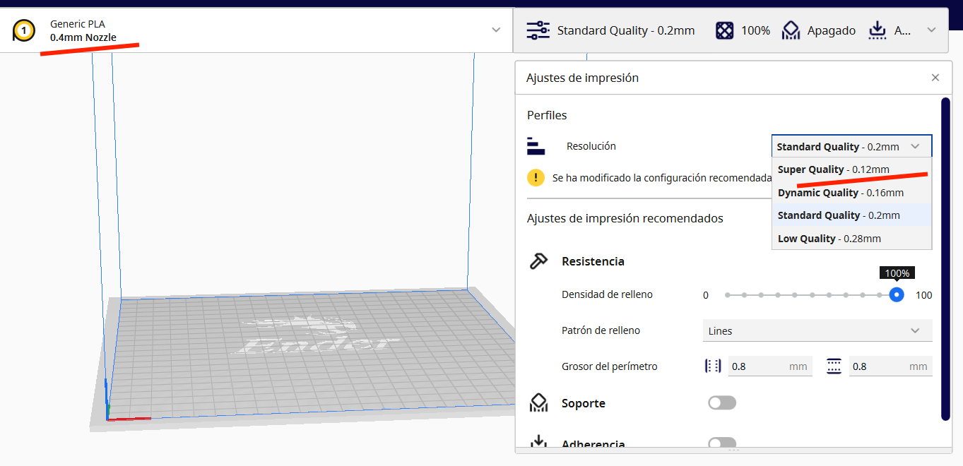

    De todas formas, cuando lo abras en el laminador, procura poner la máxima calidad. En CURA, con una boquilla de 0.4 mm, sería de 0.12 mm, es decir, una décima de milímetro.
