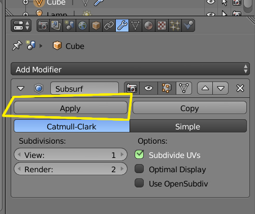

    Suavizar en Blender plano en cura
    Buenas, no sé si voy a mezclar temas pero bueno.
    EL problema es que cuando le doy a suavizar una pieza en Blender y exporto a stl para verlo en Cura, en cura no lo veo suavizado. Es como si ese cambio se viera solo en Blender.
    Imagino que estoy haciendo algo mal pero no se que.
    Gracias.

    Tienes que aplicar los modificadores antes de exportar.
    El exportador de STL creo que no trae esa función, por lo que lo mejor es aplicar el modificador sin importar que suba de tamaño, pues luego estos archivos en el CURA no importa que sean de gran tamaño.
    Haz por si quieres utilizar luego el blend para otra cosa, una copia del archivo en baja, o sea, sin aplicar modificadores.
Nombre: aplicar.jpg
