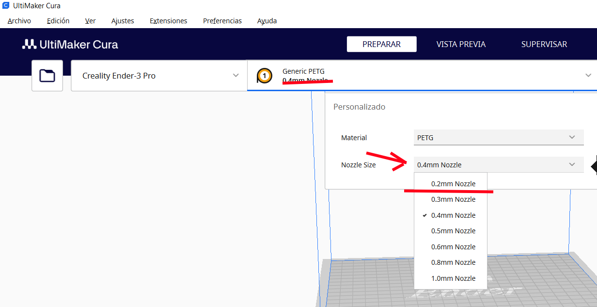

    ¿En el laminador has cambiado también el tamaño del nozzle?
Nombre: nozzle.png
Nombre: nozzle.png

    Hola Soliman, sí lo he hecho.
