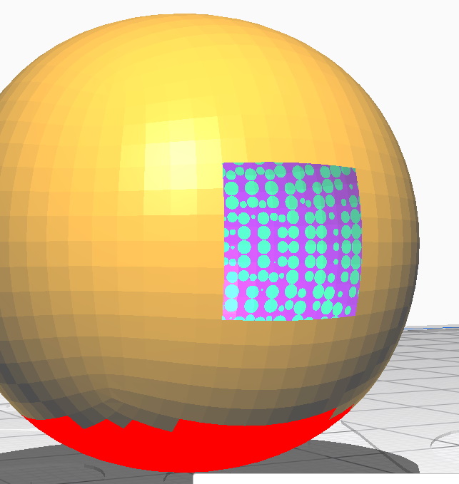

    Lo más fácil es empezar por revisar la pieza, que no tienes que desmontar nada.
    Pero bueno, si dices que están bien.
    Hay que tener cuidado con las booleanas que a veces giran caras.
    En el CURA se nota por el color azulado que da en esas zonas.
