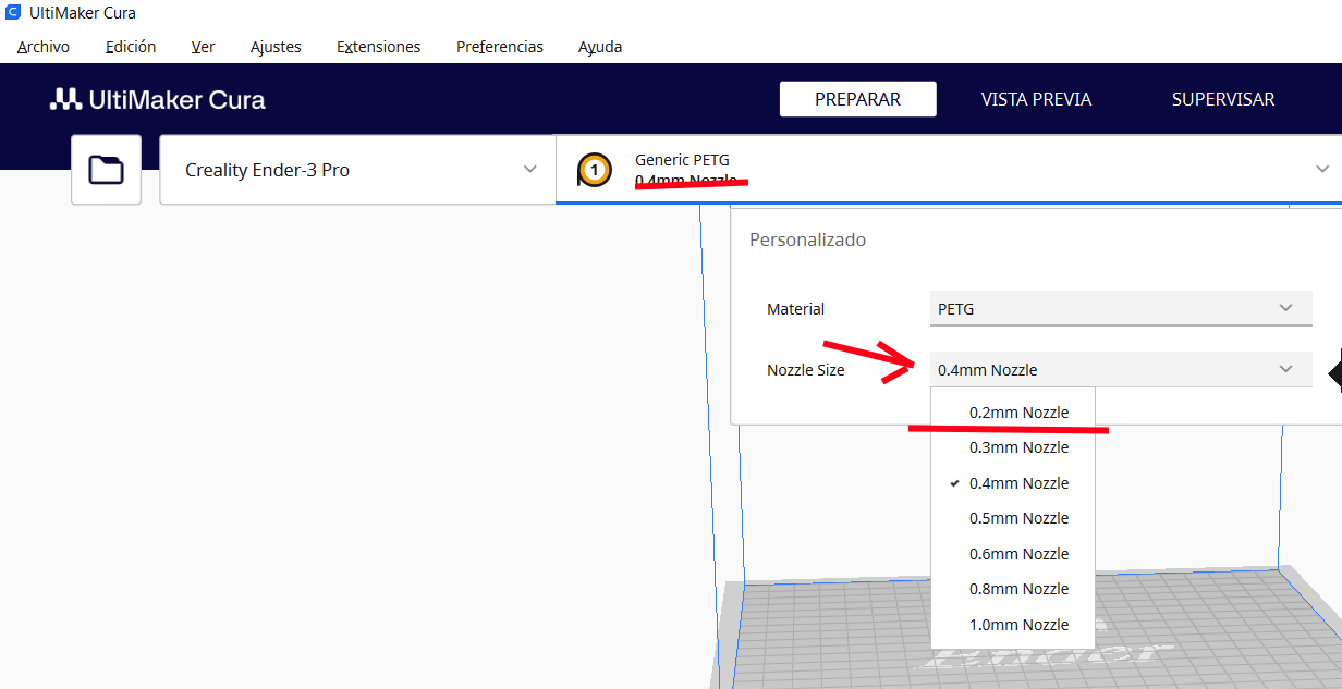

    ¿En el laminador has cambiado también el tamaño del nozzle?

    Hola Soliman, sí lo he hecho.

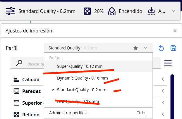

    ¿Y qué valores has puesto de grosor?
