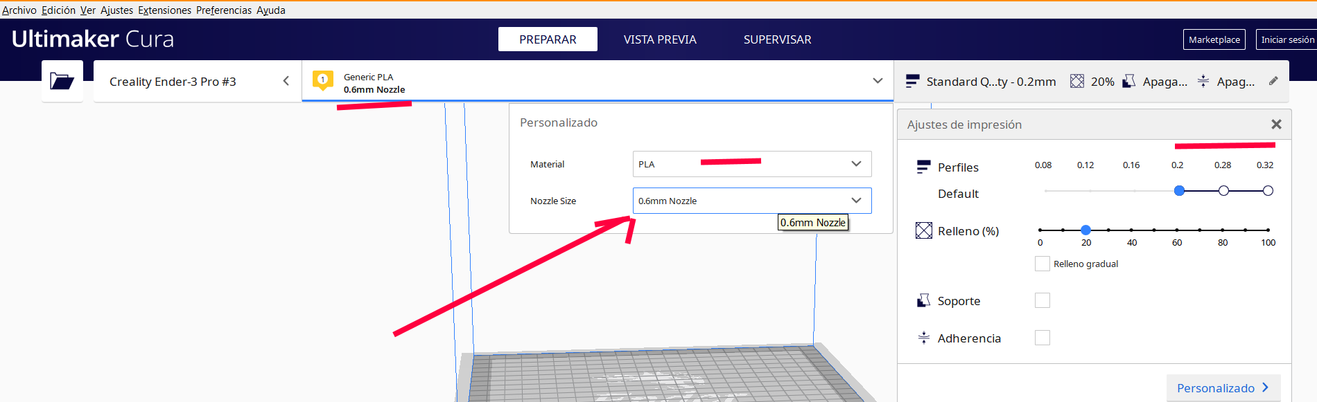

    Si pones una boquilla de 0,6 milímetros tienes que poner un nuevo perfil en CURA y es muy fácil.
    CURA cambia los valores y pone los que traen de fábrica, a partir de eso tu puedes variar entre los valores que te da esa boquilla que suelen ser de entre 2,0 milímetros y 0,32 milímetros si no me equivoco.
