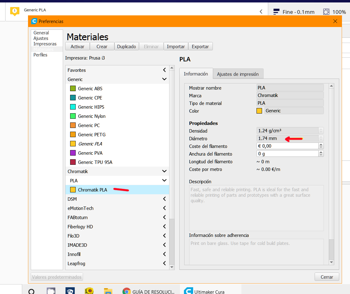

    A ver si me entero.
    ¿Que tamaño de filamento usas? o sea, 1.75, 2,85, 3,?
    ¿Has cambiado el valor de CURA manualmente, en concreto el que creo que se llama Velocidad de flujo?
    Eso puede causar problemas tanto de poca extrusión como mucha extrusión de material.
    Aunque esta parte, sería debido a que hubieras cambiado en Experimental algo del factor de compensanción del caudal. que no creo.
    Yo primero miraría en Preferencias > Materiales (CURA) pues es posible que algunas marcas tengan un valor diferente para el tamaño del filamento.
Nombre: materiales.jpg
Visitas: 1456
Tamaño: 413.3 KB

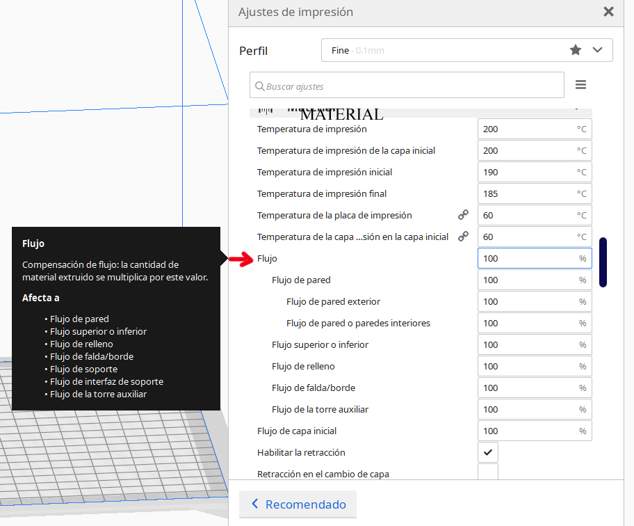

    Y siempre que tengas este tipo de problemas, hacer la impresión de prueba que tenga tu impresora 3D, o un cubo de calibración.
    O hasta la prueba de las torres de temperatura.
    ERRORES DE IMPRESIÓN https://www.leon-3d.es/guia-de-resolucion-de-problemas/.
    22,360
    693
    7236
    Ender 3 pro el filamento no para de salir del nozzle
    Si fuera un simple problema de Flujo, hay gente que lo calibra bajando un poquito ese tanto por cierto a 95 o 90 pero no sé si pueda ser tu caso.
Nombre: flujo.jpg
Visitas: 1477
Tamaño: 335.7 KB
