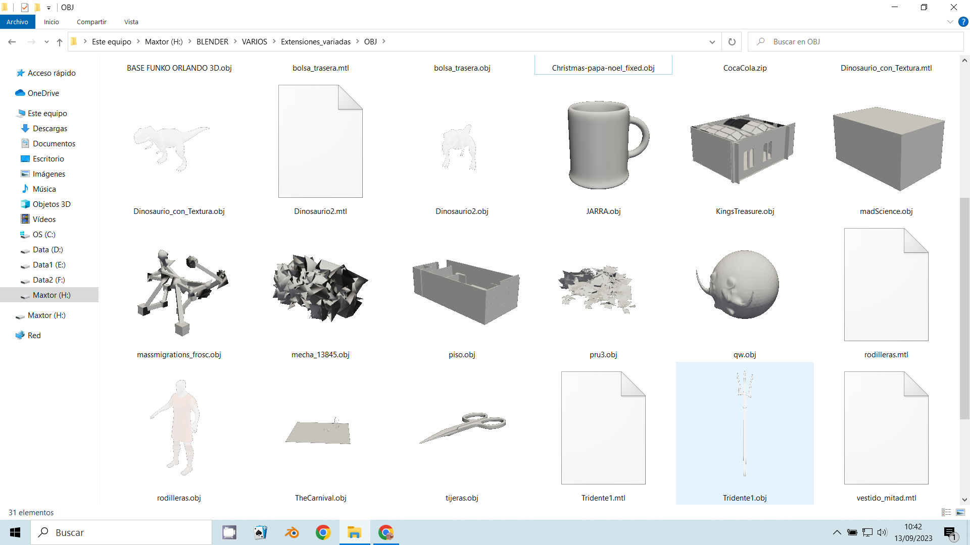

    Y decir, que al abrir los archivos con el F3D se han creado vistas que en windows se pueden ver perfectamente los OBJ..
    Luego lo investigo.
    Editado... hasta veo los archibos FBX
    Última edición por Soliman; 13-09-2023 a las 08:44
  18. #18
    22,330
    3DPODER ¿Podéis probar a ver si después de utilizar F3D, sóis capaces de ver los thumbnails de los OBJ?
    Yo los estoy viendo y ahora no sé, si es por que he activado el "Visor de STL de Marlin" o ha sido al abrir los OBJ con el programa F3D
Nombre: OBJ_vistas.png
Visitas: 1445
Tamaño: 268.7 KB

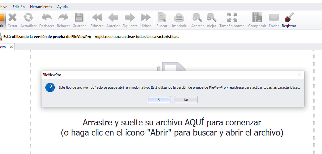

    No se pueden ver los .obj con la versión de pruebas me dice.
Nombre: fileviewpro.jpg
Visitas: 929
Tamaño: 77.8 KB

    Creo que te has equivocado de enlace....
    https://f3d.app/doc/user/INSTALLATION.html
    Yo he instalado en Windows y si que me ha dejado luego abrir archivos, pero de todas formas creo que al instalarlo ya funciona con varios archivos de 3D o sea, en Windows, ves los Thumbnails (miniaturas)
