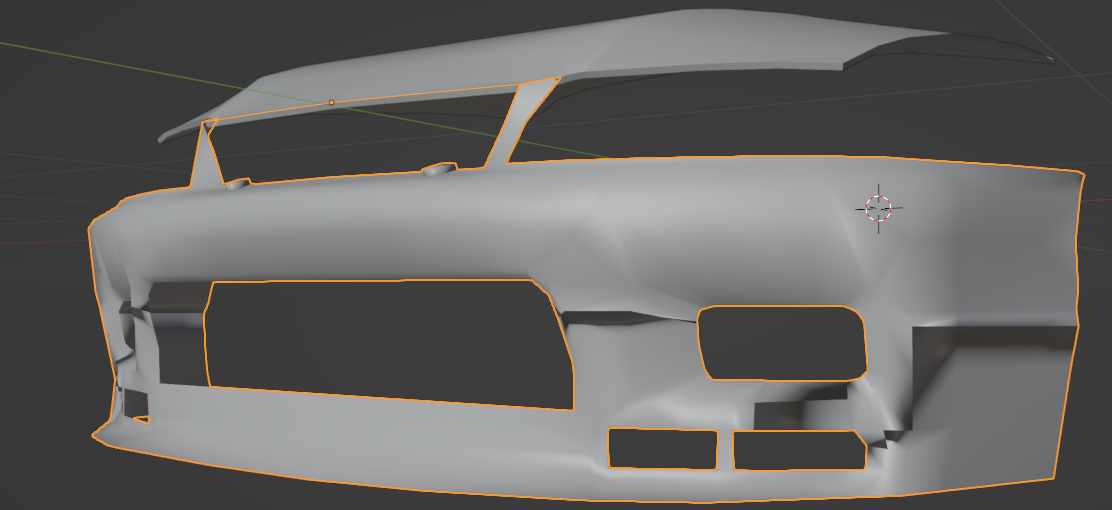

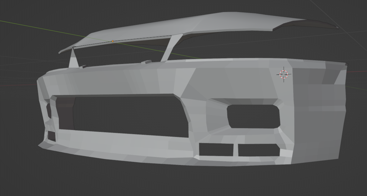

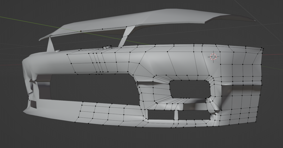

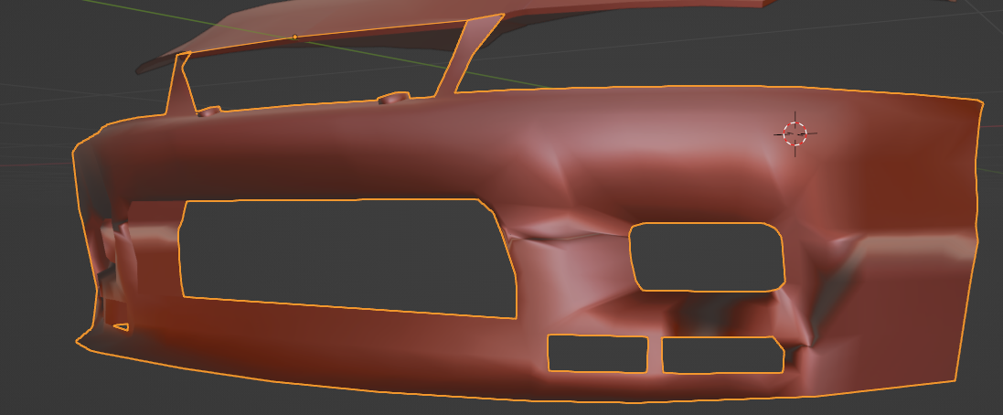

    Hola Buenas. Soy nuevo en el mundo 3d de Blender. Siempre que intento crear un modelo 3d por ejemplo de un coche. Me salen unas sombras negras y muy deformado al aplicar shader smooth y llevo meses volviendome loco para solucionarlo sin éxito. Adjunto imagenes de lo que me sucede.
    Gracias.

    Selecciona todos los vértices y presiona SHIFT+N
    Lo primero es mirar si tienes las NORMALES bien.
    Luego habría que mirar que no tuvieras vértices duplicados, para eso selecciona todos los vértices y letra M > By Distance
    O mejor el orden al revés, primero miras vértices duplicados y luego normales...
