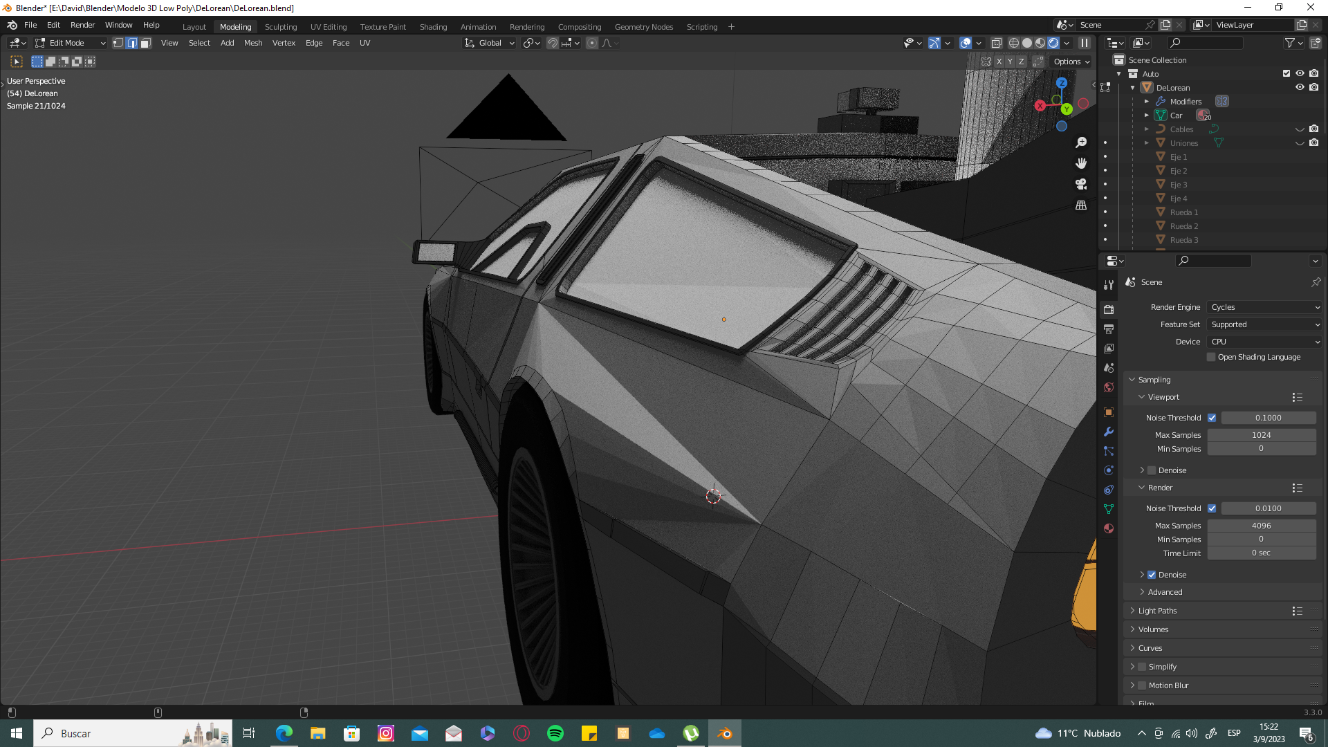

    Buenas, ¿cómo andan? Tengo un problema. Hice un auto estilo low poly, más específicamente estoy recreando el DeLorean de "Volver al Futuro", pero tengo problemas con los guardabarros. Se ven extraños cuando renderizo el auto, y cuando lo observo más de cerca, aparentemente tengo bordes ubicados de manera muy aleatoria. Sin embargo, cuando lo visualizo en "Rendered", esos bordes no están presentes. Lo mismo sucede en otras áreas del auto. Les adjunto una imagen y un video para que lo vean.
    Seguro que cuando lo vean, se darán cuenta de a qué me refiero, y no sé cómo solucionarlo.

    Lo que me doy cuenta es que si quiero seguir con el estilo low poly, lo tengo que hacer al auto más simplificado y no con tantos detalles, pero como ya tengo terminado el auto, quería saber si hay forma de arreglar esos problemas que tengo. Intenté agregarle más polígonos y edges a esas zonas, pero aún así no se arregla. ¿Qué me conviene hacer en este caso?
    El auto en los guardabarros tiene unos cables un tanto gruesos y eso esconde parcialmente esos defectos. Ayer acomodé mejor los polígonos y con un poco de magia pude arreglar un poco del problema jaja, pero como planeo hacer más de estos vehículos de películas, me sería útil algún consejo para que esto no me vuelva a pasar.

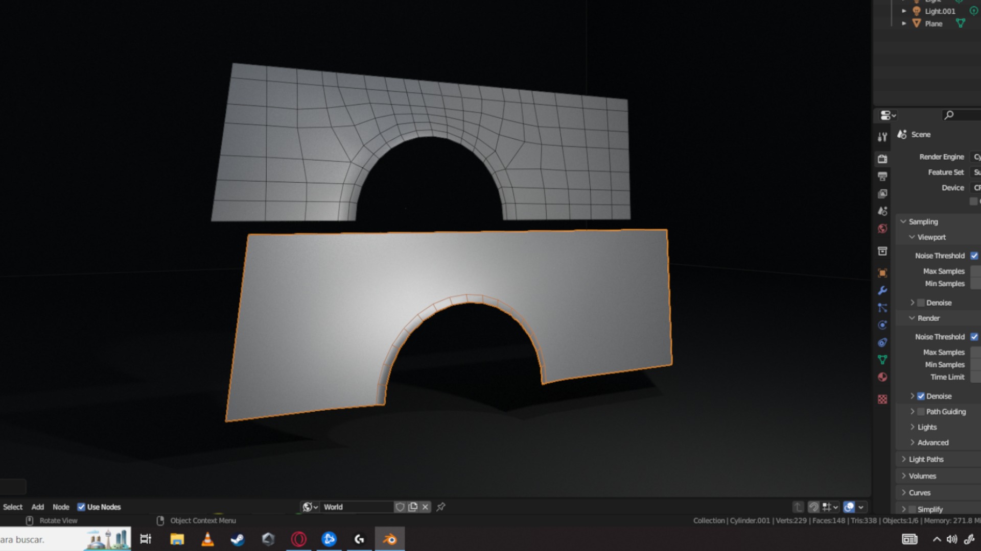

    Hola David por lo que veo tienes vértices que no se conectan con otros por lo que tengo entendido no es bueno hacer eso en superficies que tienen un poco de curva y por lo que veo es aparte de tu modelo la tiene no piensas que puede ser mejor si añades más geometría en esa parte del modelo algo como esto:

    Hola Elea... sí, eso que me mencionas lo intenté, pero esos edges inexistentes siguen apareciendo. A lo que me refiero es que son edges que se cruzan de una punta a otra en la malla, como si estuvieran conectados a otro vértice, y cuando los quieres visualizar para eliminarlos, no aparecen porque no existen. Lo que pasa es que el objeto plano sufrió una deformación en el modelado. Es más, en tu ejemplo también se observa ese fallo. Al objeto le agregaste subdivisiones, pero aún así, cuando lo renderizas, no se ve de la misma forma que lo diseñaste. A mí me pasó lo mismo.
    Por lo que veo, en el low poly no pueden existir ese tipo de curvas, ya que suceden esos fallos. Lo que podría intentar es hacer un guardabarros más cuadrado y menos redondeado, aunque no sé si quede lindo en el auto.

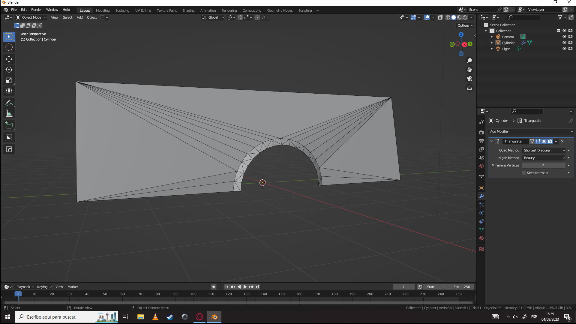

    Hola David, el problema es que cuando creas una parte del objeto con vértices que no se conectan con otros, tienes un ngon. Blender intenta solucionar eso añadiendo geometría, pero de una manera un poco rara jaja. Aquí tienes un ejemplo:
Nombre: blender1.png
Visitas: 278
Tamaño: 403.7 KB
    Los ejes que puedes ver en el render y que no puedes ver en el modo edición son esos. Blender está intentando completar la malla, y su manera es esa. Esto puede estar bien en un plano, pero en un objeto con curvas, puedes ver esos ejes en el render. Si aplicas el modificador de triángulos, puedes ver el problema.
