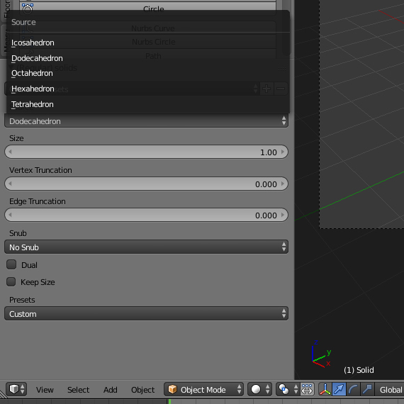

    Con los extra objects: Add Mesh > Math Function > Regular Solid, tienes icosaedros, dodecaedros, etc.
