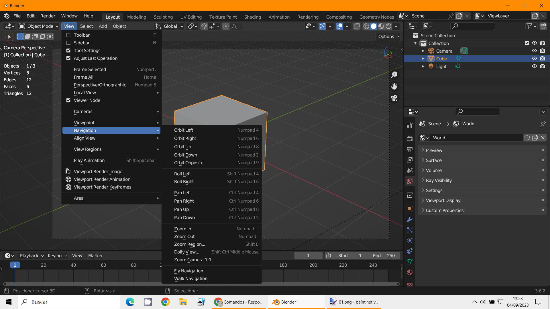

    Para trabajar con Blender lo mejor es un teclado que tenga a la derecha el teclado numérico... no se si ese es tu caso.
    En la vista de Viewpoint y en la vista Navigation tienes la mayoría de atajos, aunque lo puedes hacer con esas opciones, es mucho más rápido el teclado (atajos de teclado).
Nombre: 01.png
Visitas: 514
Tamaño: 465.8 KB
Nombre: 02.png
Visitas: 480
Tamaño: 497.0 KB
    En cuanto a las mallas puedes exportar en formato STL y si solo quieres que sea el objeto seleccionado debes marcar la casilla de "Selection Only" que sale en la derecha.
