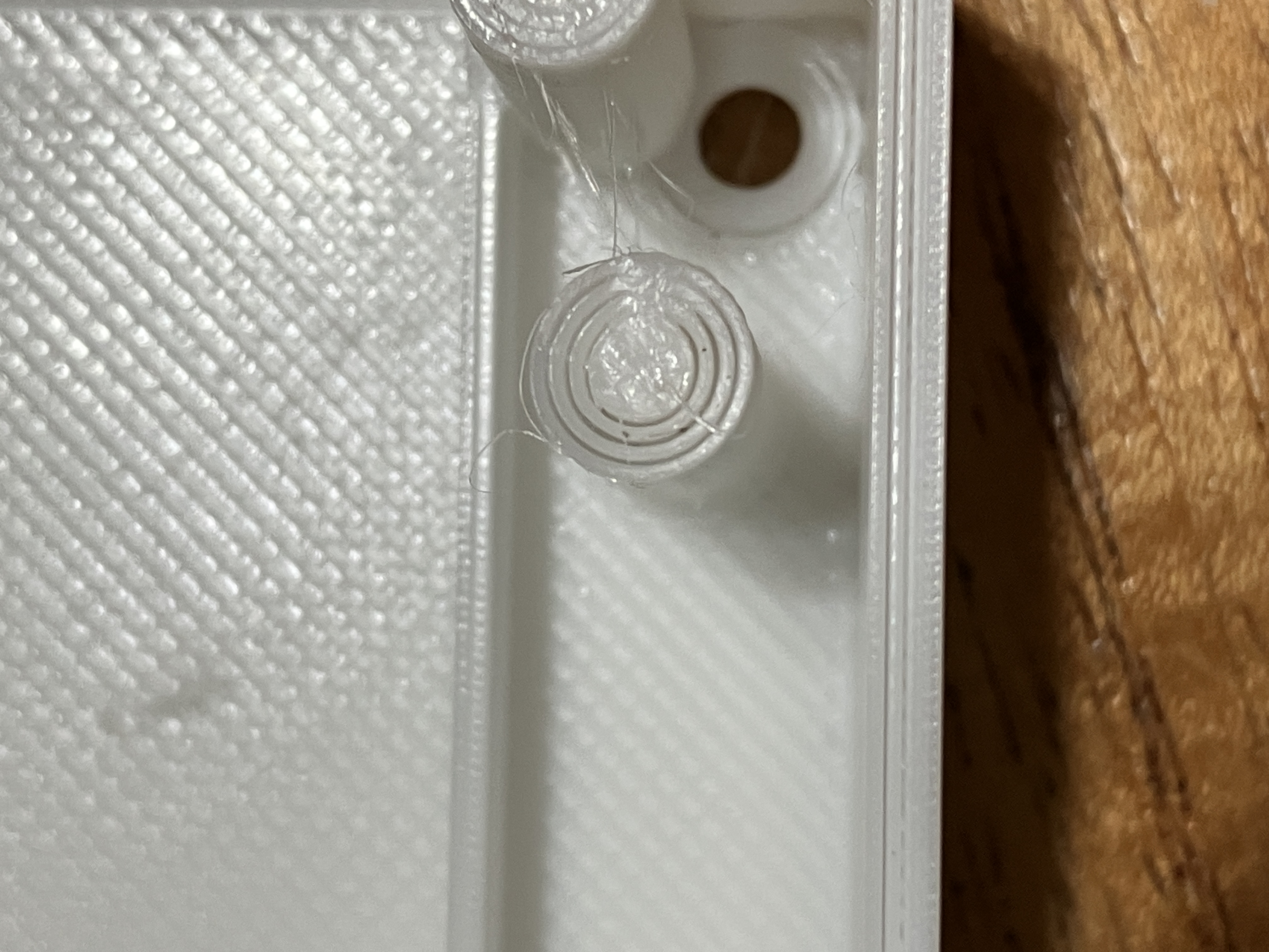

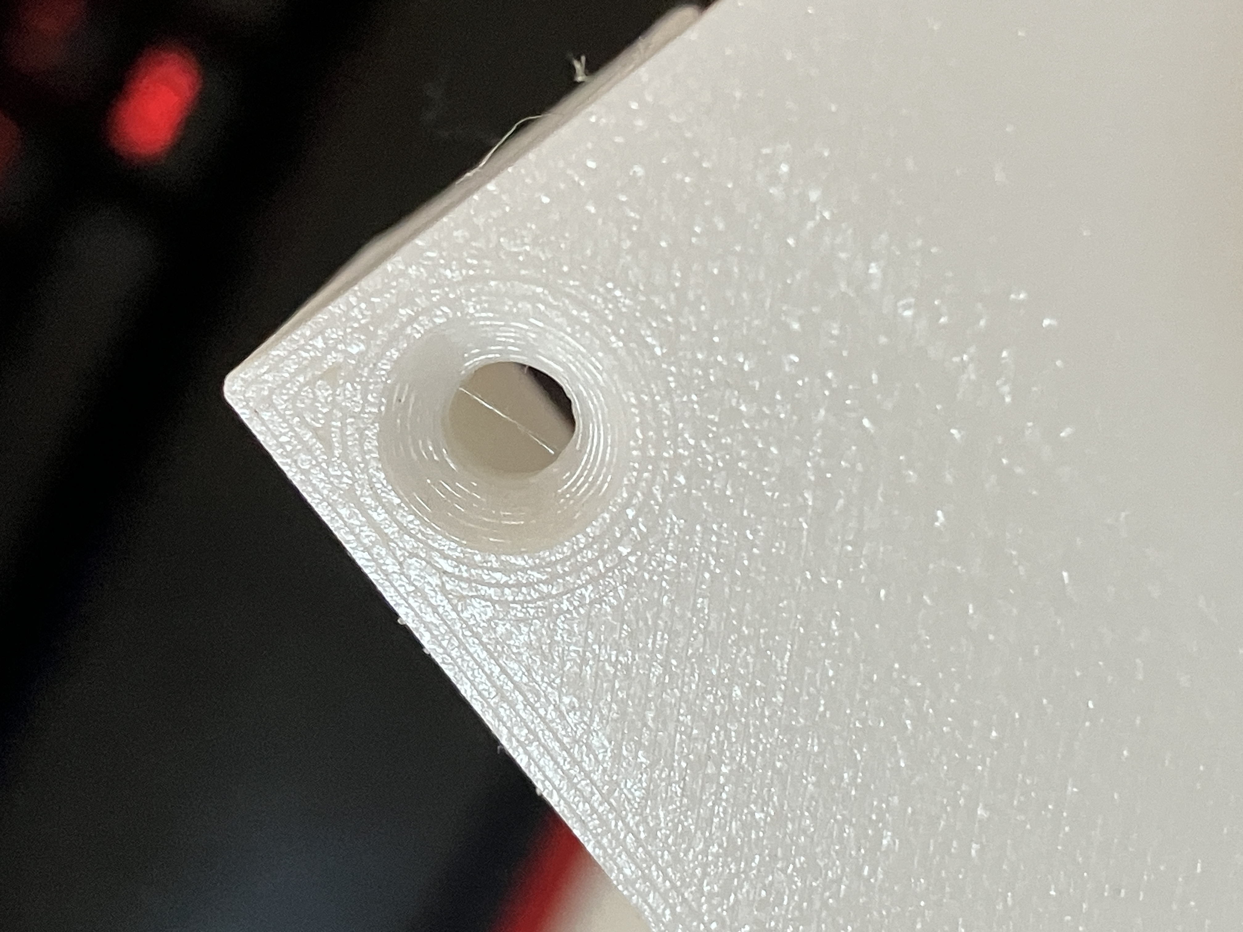

    Estoy teniendo problemas en los perímetros, no se adhieren entre si. Esto solo pasa en los paredes, no así en el relleno.

    ->En la primer imagen se puede observar que no se adhiere el perímetro con el relleno.

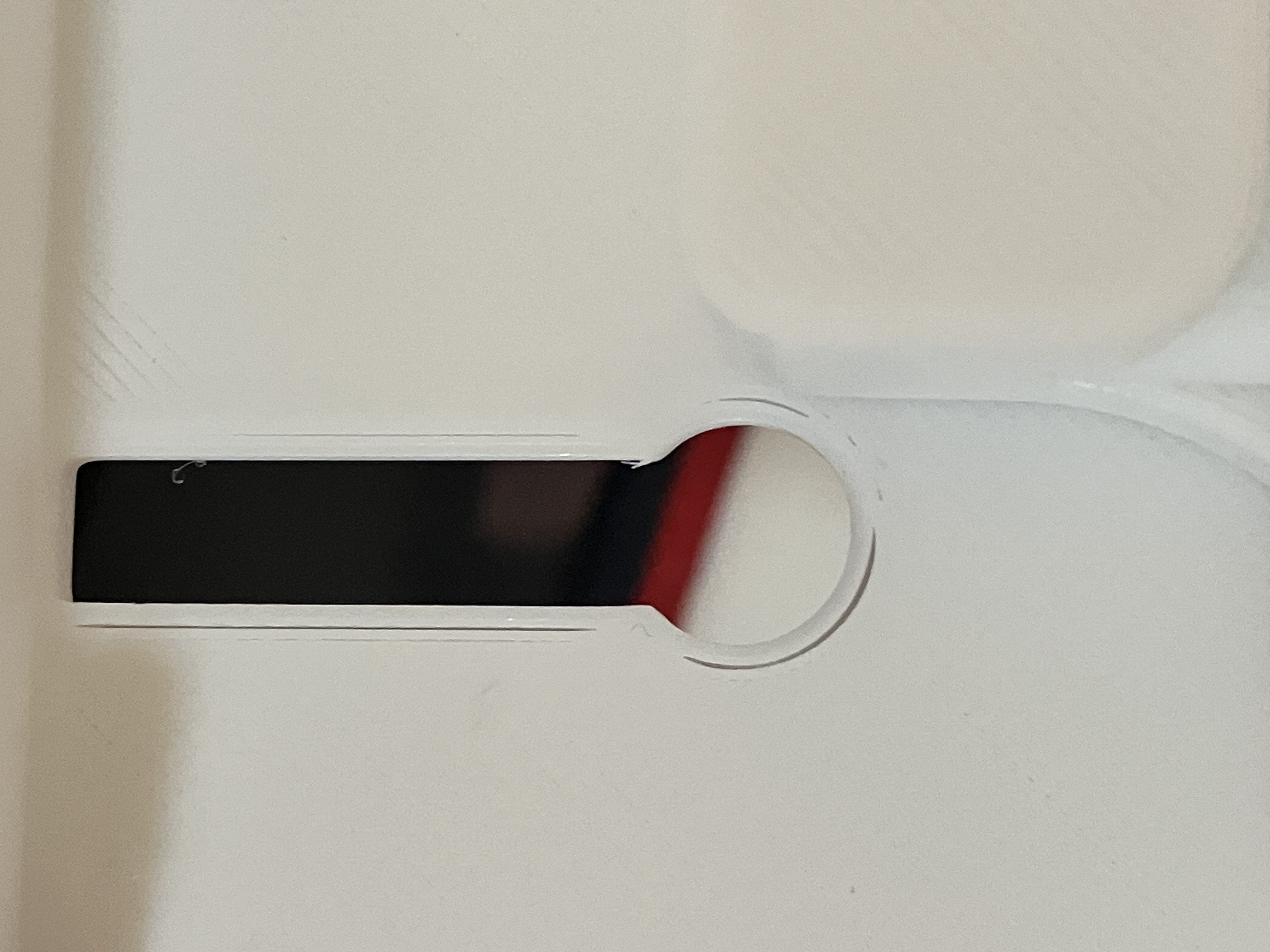

    ->En la segunda imagen se puede ver como no se adhirió ninguna de las paredes.

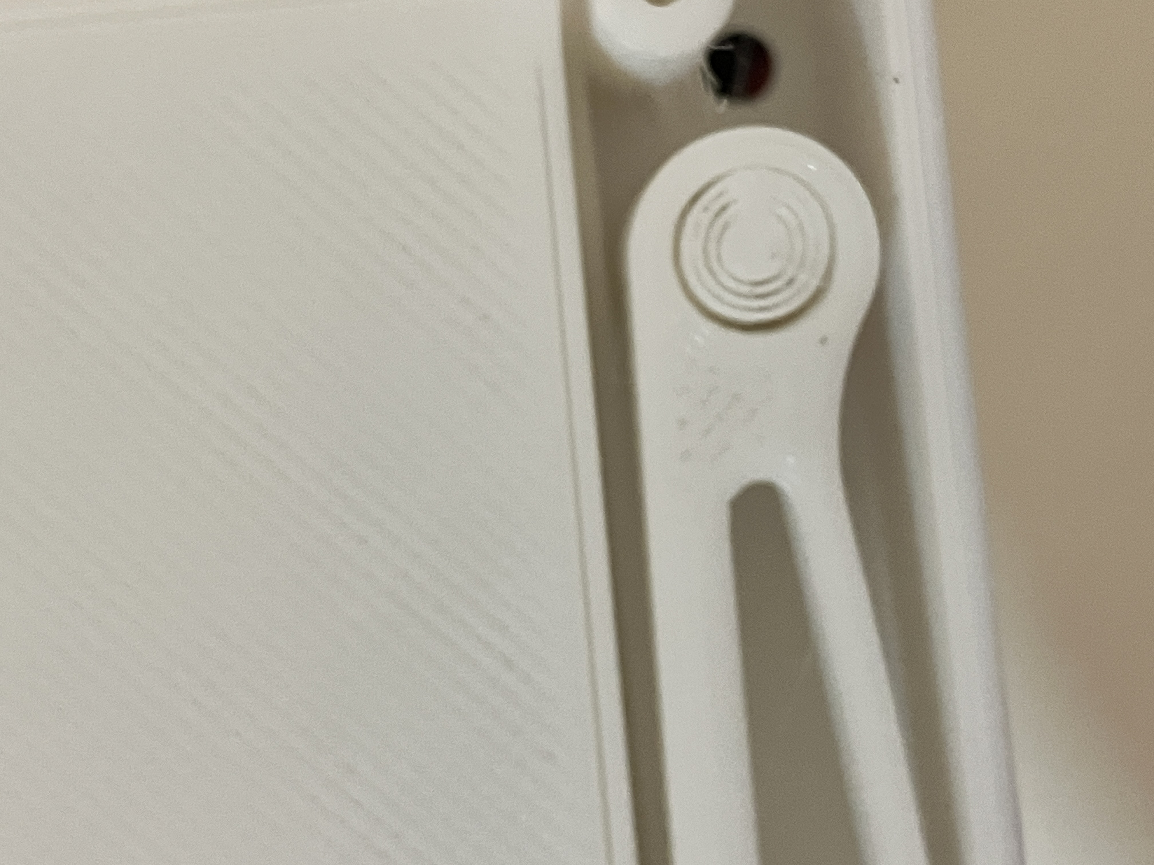

    ->En la tercer imagen se puede ver que no pasa en la capa 1.

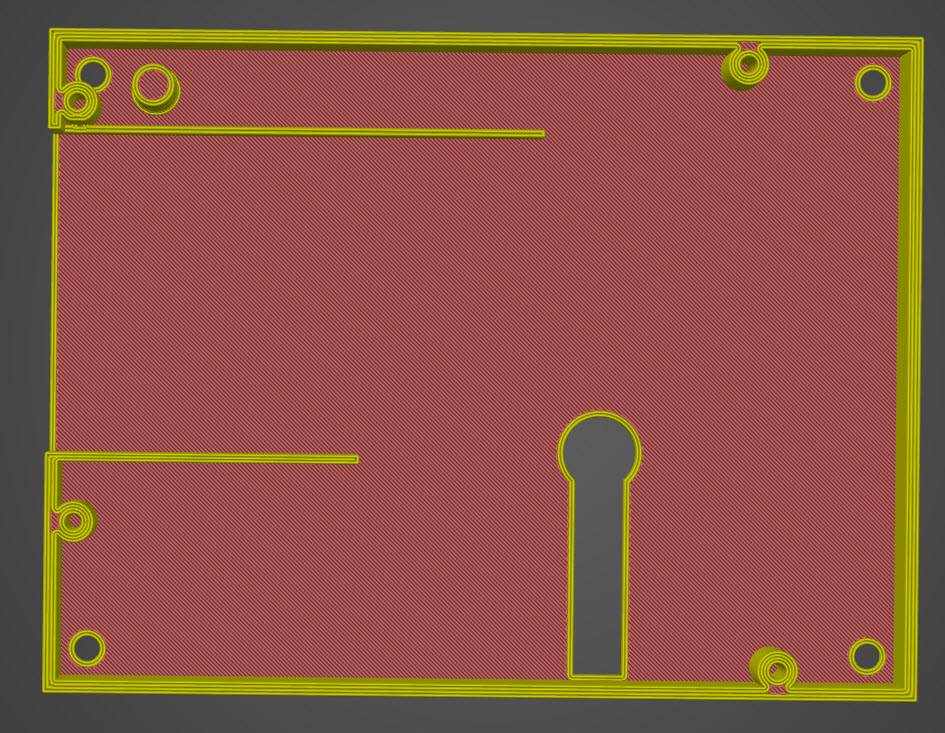

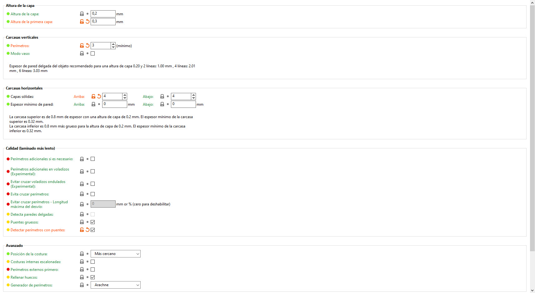

    ->En la cuarta imagen esta la configuración de los perímetros.

    Tienes razón en no entender bien la imagen. A continuación subo nuevas imágenes con sus partes desmontadas para que no haya confusiones.

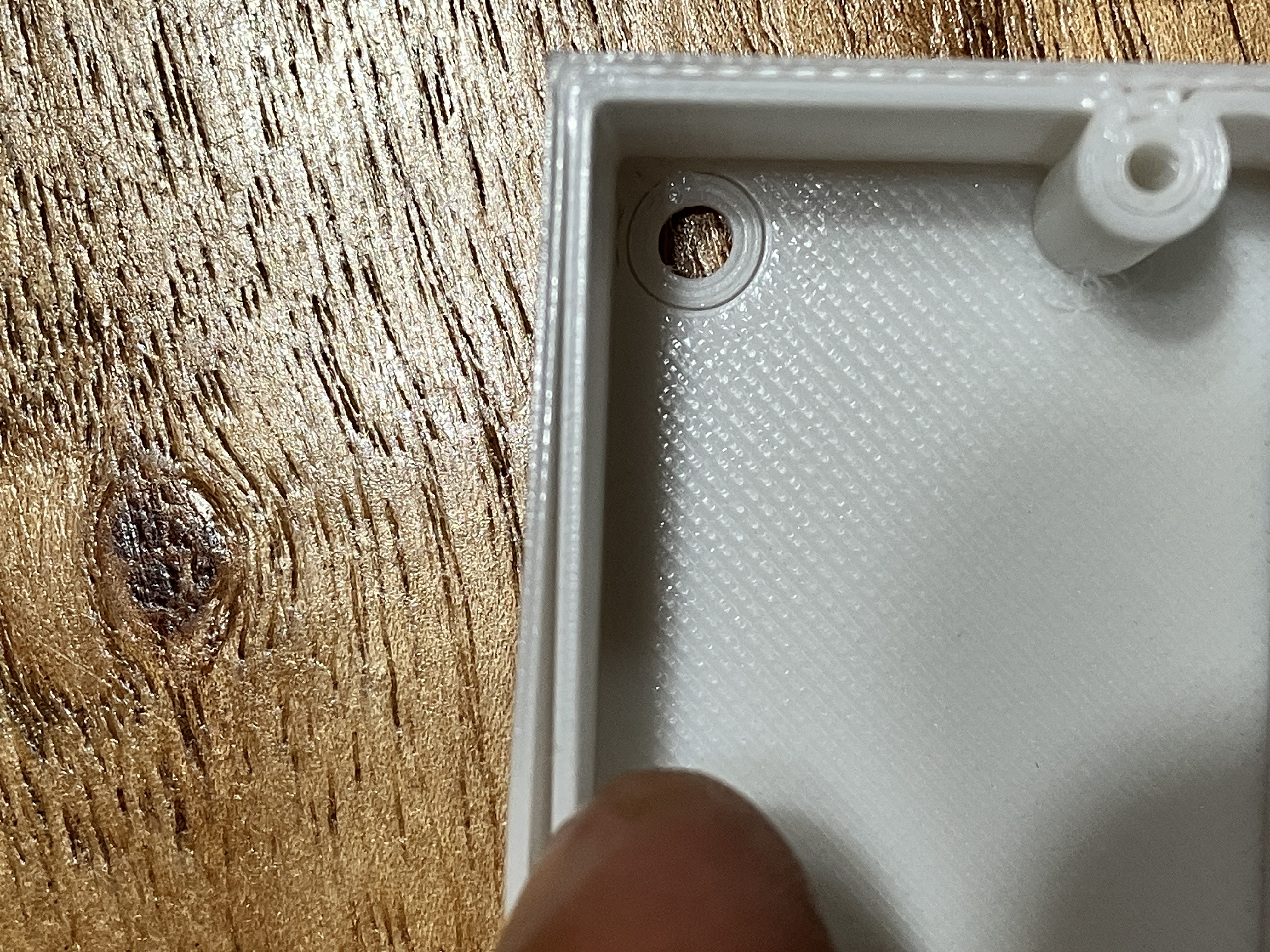

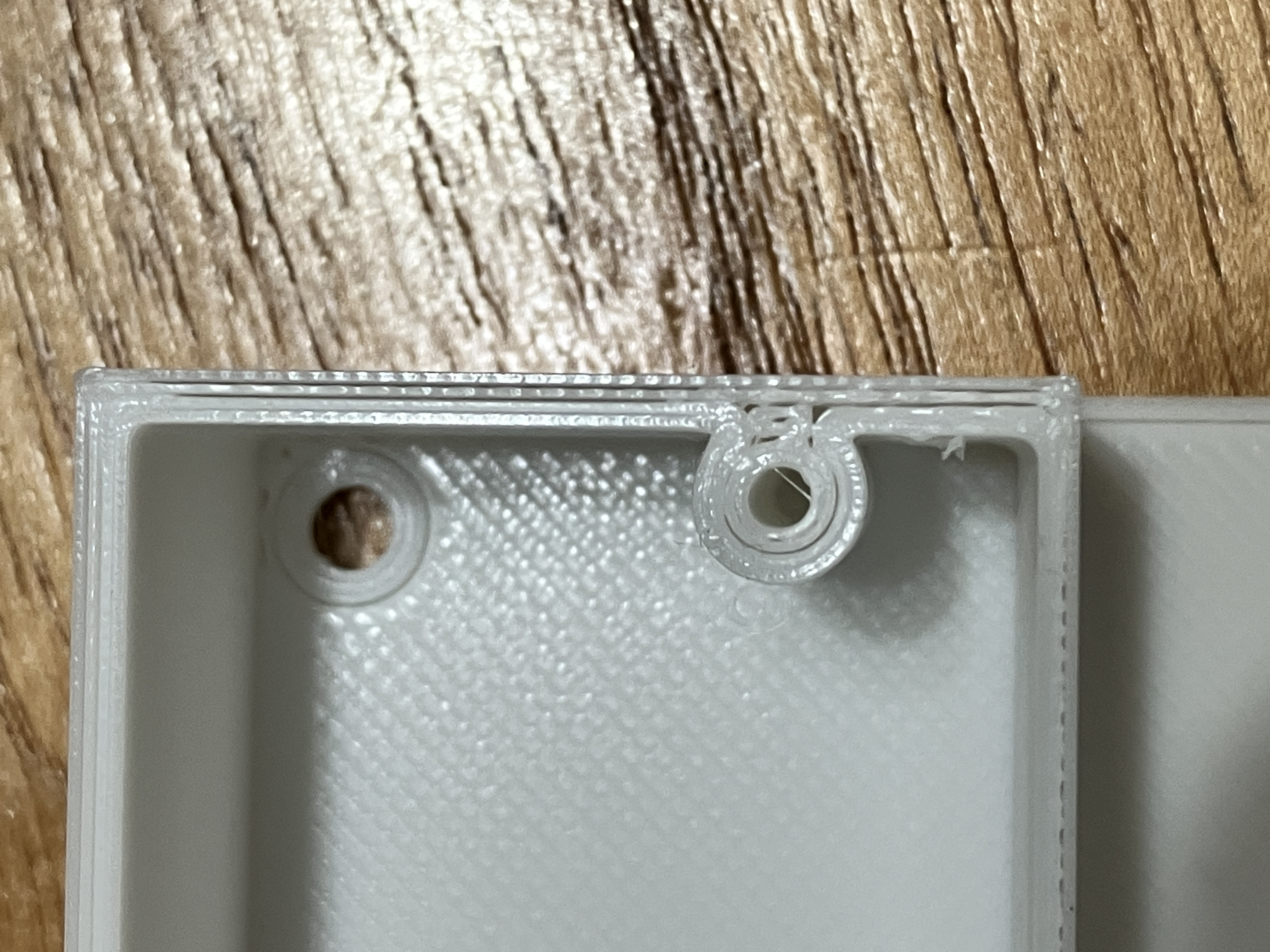

    Acá se puede observar falla en la unión entre perímetros tanto en el holder como en las paredes.
Nombre: IMG_6126.JPG
Visitas: 128
Tamaño: 3.18 MB
    En esta imagen se puede ver con detalle de lo que hablo. Con el simple hecho de meter mi uña se separan las paredes.

    Algo se me escapa, tienes indicado 4 líneas de perímetro, sin embargo en la imagen del laminador tienes círculos y el hueco como para entrada de llave, solo con dos perímetros.
    Nov 2021
    9
    Cita Iniciado por quadro Ver mensaje
    Es porque se salió casi todo el borde de la llave por este mismo problema que comentaba.
