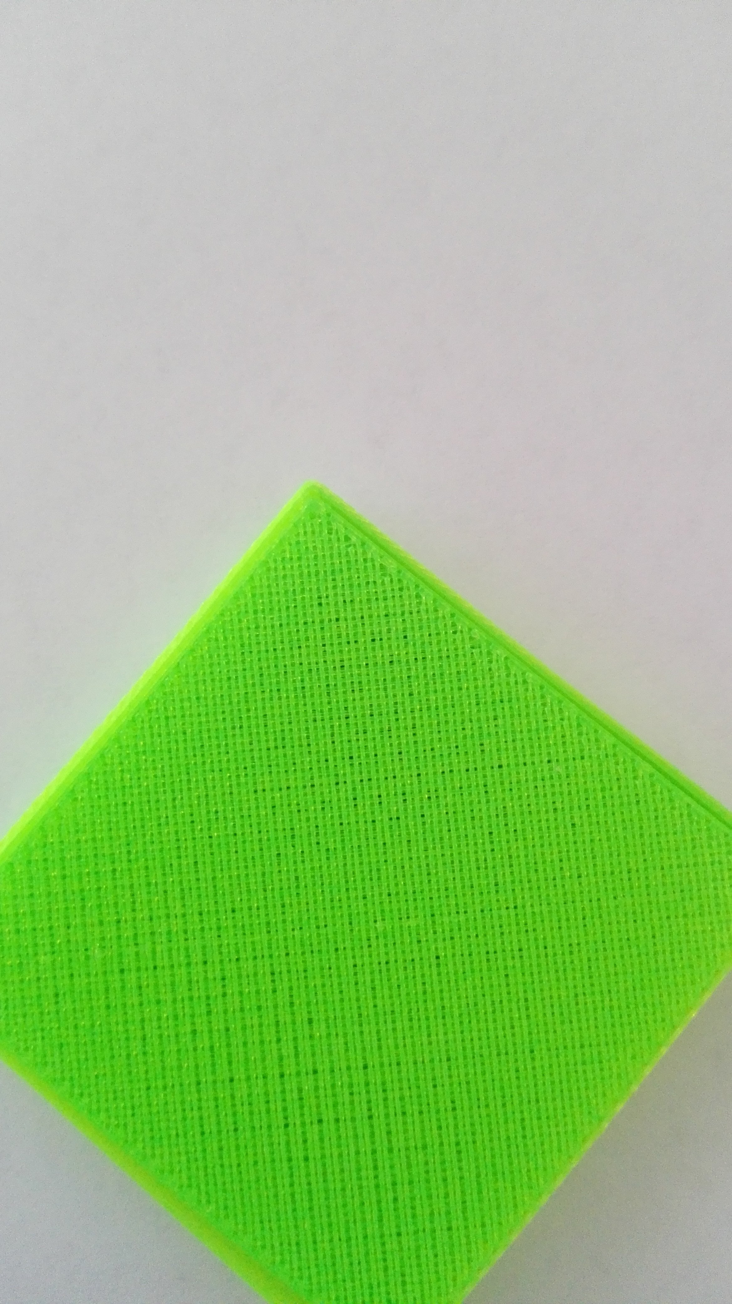

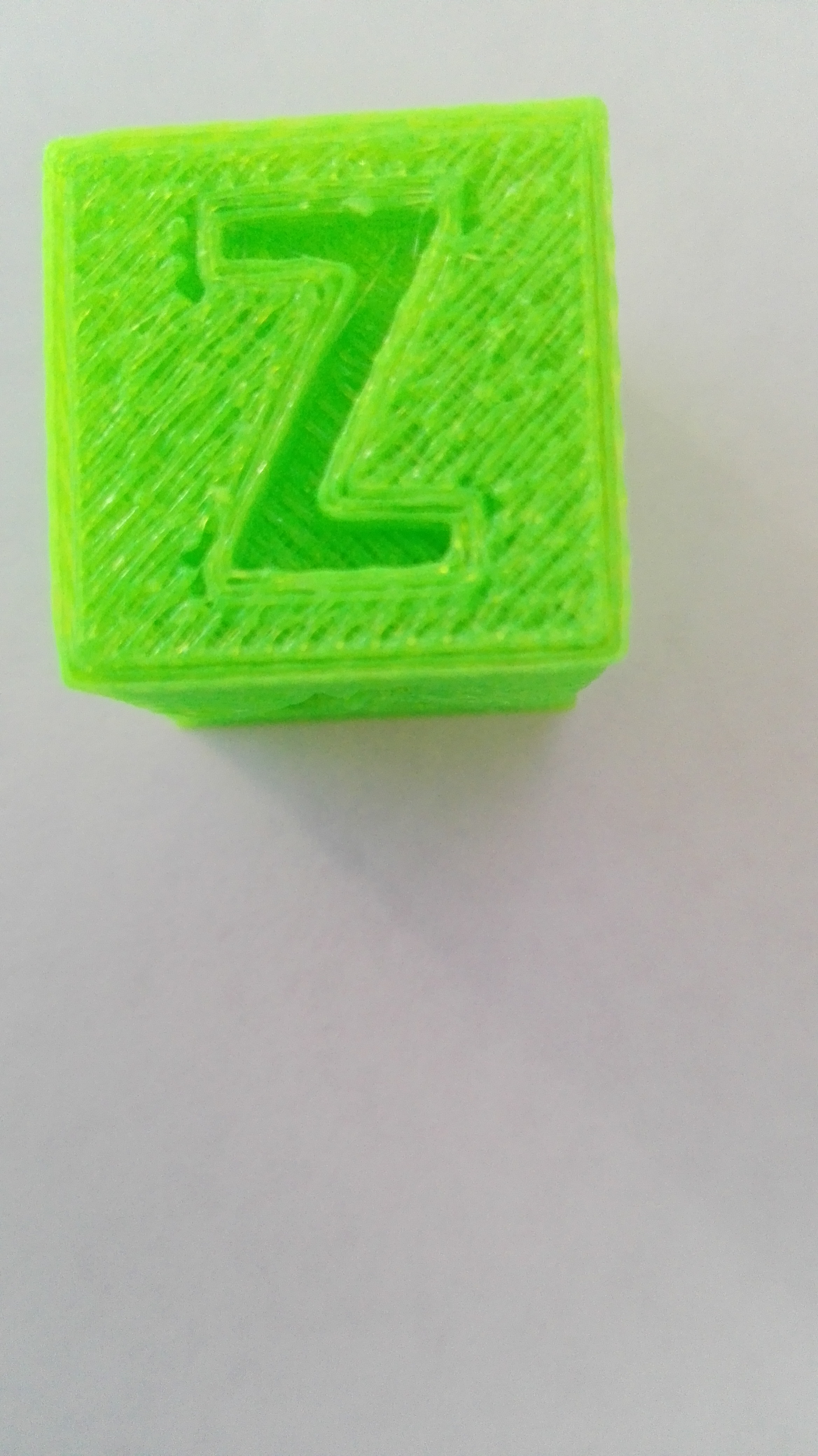

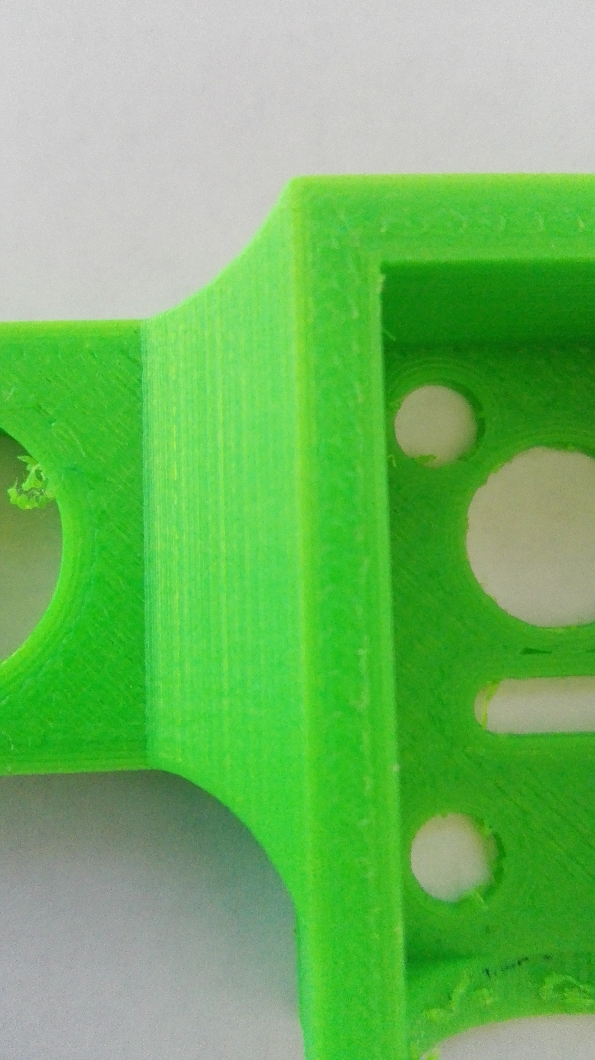

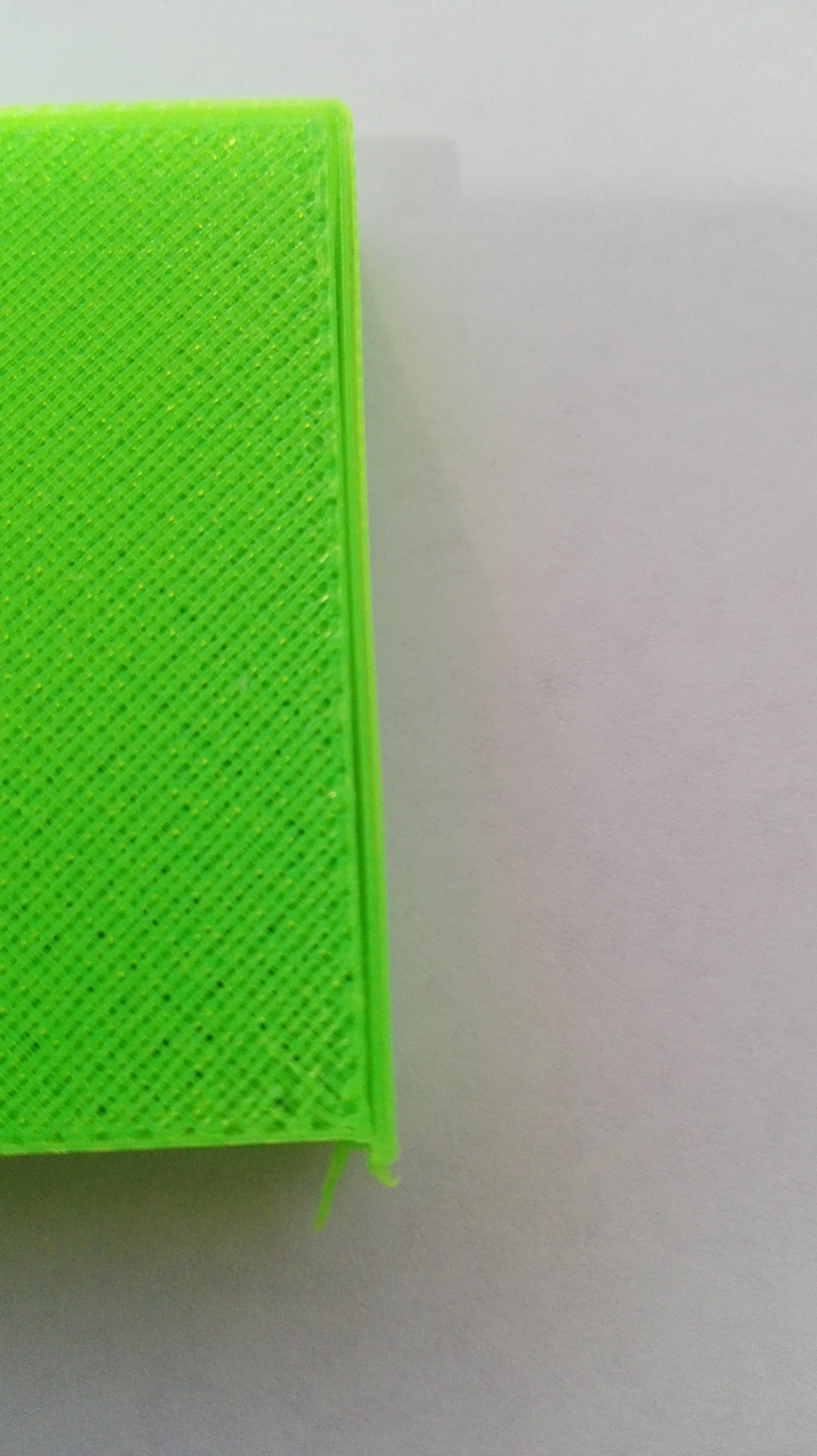

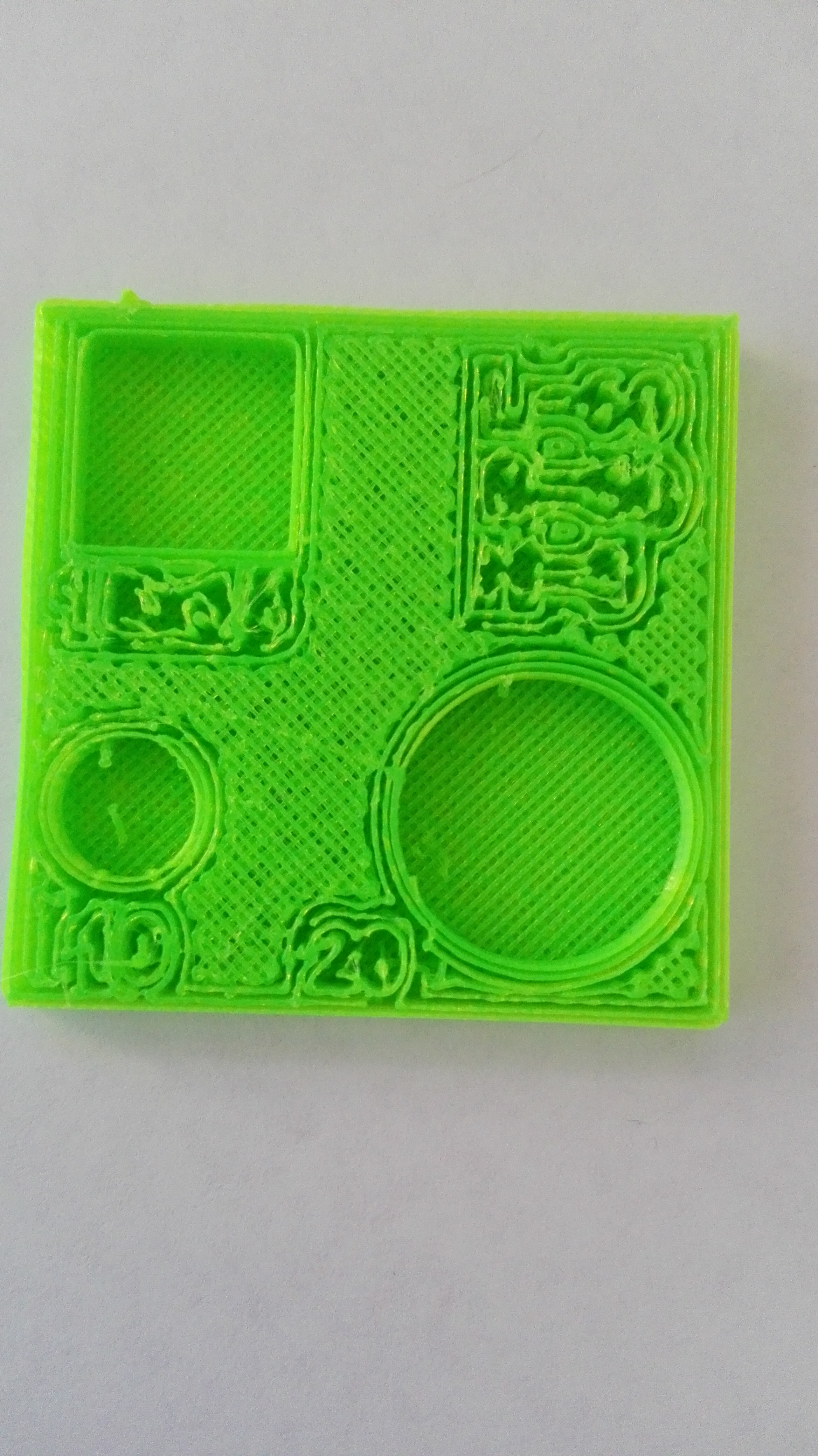

    Buenos días, les cuento que tengo una Flsun cube que compre en Aliexpress hace ya 1 año, solo la he usado para imprimir algunas figuras para mí hijo y piezas de un robot que estoy armando. El caso es que, al principio no tenía ningún problema, pero hace cosa de dos meses no consigo imprimir algo decente, los parámetros verticales no se fusionan con el resto de las pieza. A fuerza de tocar parámetros en repetir el interior sale muy bien, con la primera capa no tengo problemas, pero no encuentro la falla. Imprimo en PLa y dejo algunas imágenes, la ultima fotografía es de una pieza qué imprimí hace meses y estaba perfecta.

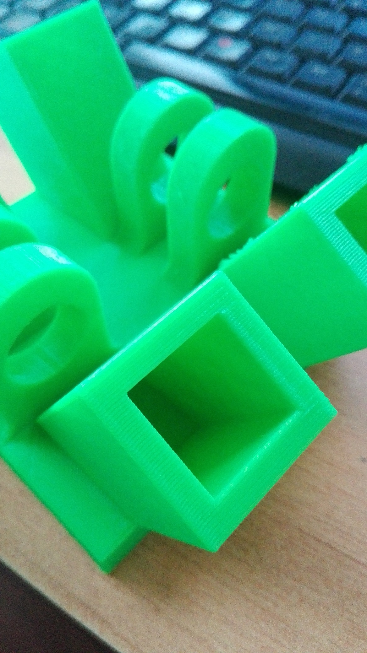

    Hola xhide86, al final SI era un problema de configuraciones. Después de haber controlado y ajustado TODA la mecanica y continuando con el problema decidí cargar todo el software nuevamente. Usaba la versión 1.1.7 de slic3r y la actualice a la 1.2.9, mejoro bastante, pero seguía imprimiendo mal. Así que también actualice Marlin y. Santo Remedio. No se en qué momento pudo haberse desconfigurado, soy muy novato en esto por lo que no ando modificando parámetros manualmente del firmware. Cuando preguntaba por todos lados de este problema, un forero de Thingiverse me recomendó usar CURA en lugar de Repetier y creo que va mucho mejor. Hasta ahora el único inconveniente que le encuentro respecto de Repetier, es el movimiento de los ejes de la impresora en manual, que es mucho más amplio, el resto mucho mejor CURA. Saludos. Les dejo una fotografía de una impresión que diseñe en Fusion360.
