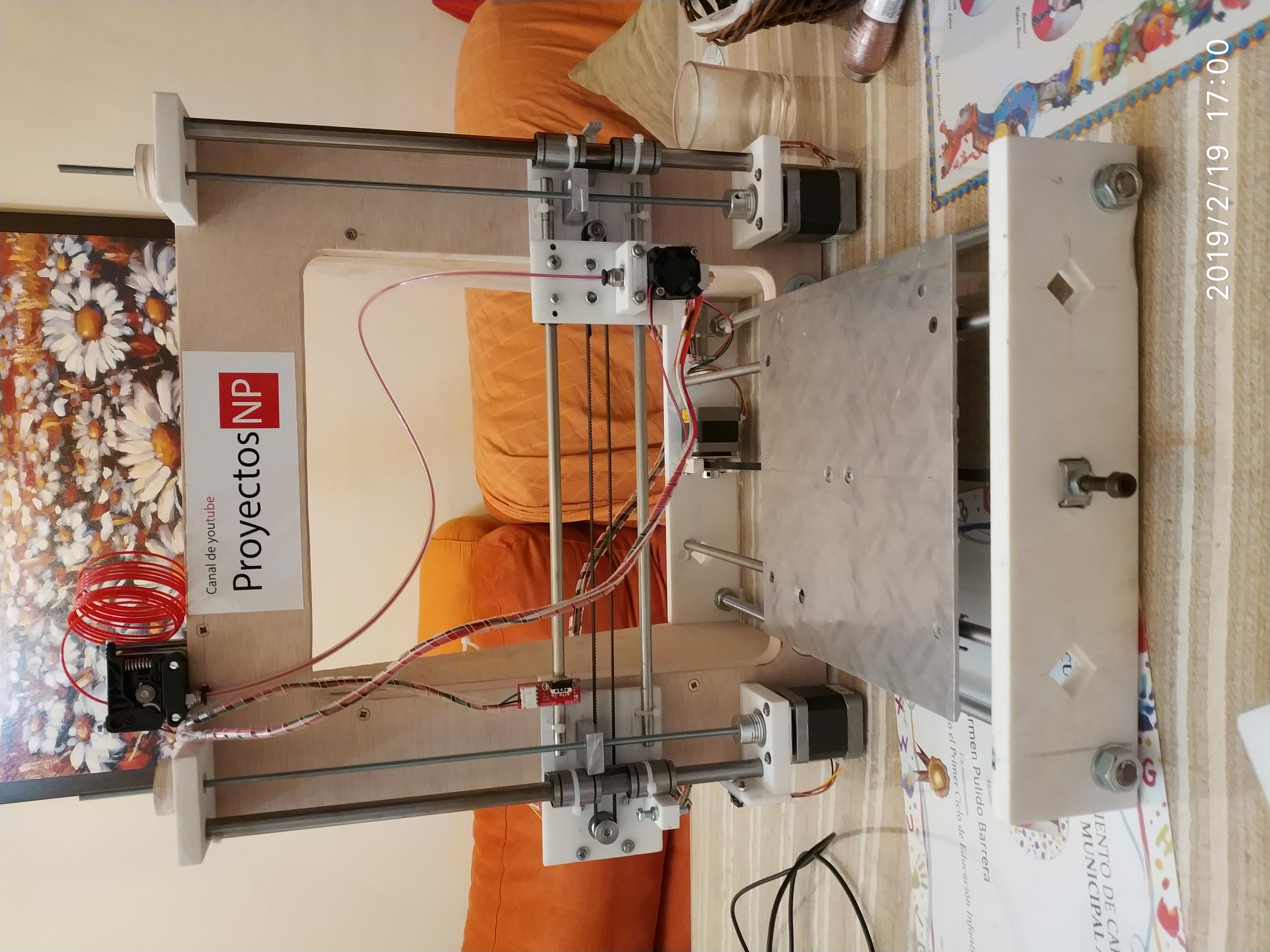

    Hola amigos ya tengo la impresora casera terminada como comente hace unos días, he hecho el calibrado y el homing con el pronterface y todo perfecto, luego con el repetir empece a imprimir, y empezo bien con todos movimientos y el extrusor perfecto, pero el problema es que empezo a imprimir unos 12 o 14 más alto, no se pegaba a la cama, me podríais decir el fallo? Es del repetir o del Marlin de algún parametro? Un saludo.

    Supongo que cada modelo funciona de forma diferente pero por ejemplo, en la mía, seria un problema de ajuste del eje Z.

    Es posible que el problema sea con la configuración del nivelado de la cama en el software de impresión. Asegúrate de que la altura de la boquilla de impresión se ajuste correctamente a la cama. También verifica si la distancia entre la boquilla y la cama es uniforme en toda la superficie de la cama.
    Otro posible problema podría ser la altura del primer capa. Es posible que la primera capa se esté imprimiendo demasiado alta, lo que hará que no se adhiera a la cama. Ajusta la altura de la primera capa en el software de impresión para asegurarte de que esté imprimiendo lo suficientemente cerca de la cama.
    En cuanto al software, verifica la configuración de Marlin para asegurarte de que esté configurado correctamente para tu impresora. Asegúrate de que los parámetros para la altura de la cama y la altura de la primera capa sean los correctos para tu modelo de impresora.
    En general, te sugiero revisar la configuración de la cama, la altura de la primera capa y la configuración de Marlin para resolver el problema de impresión que estás experimentando.
