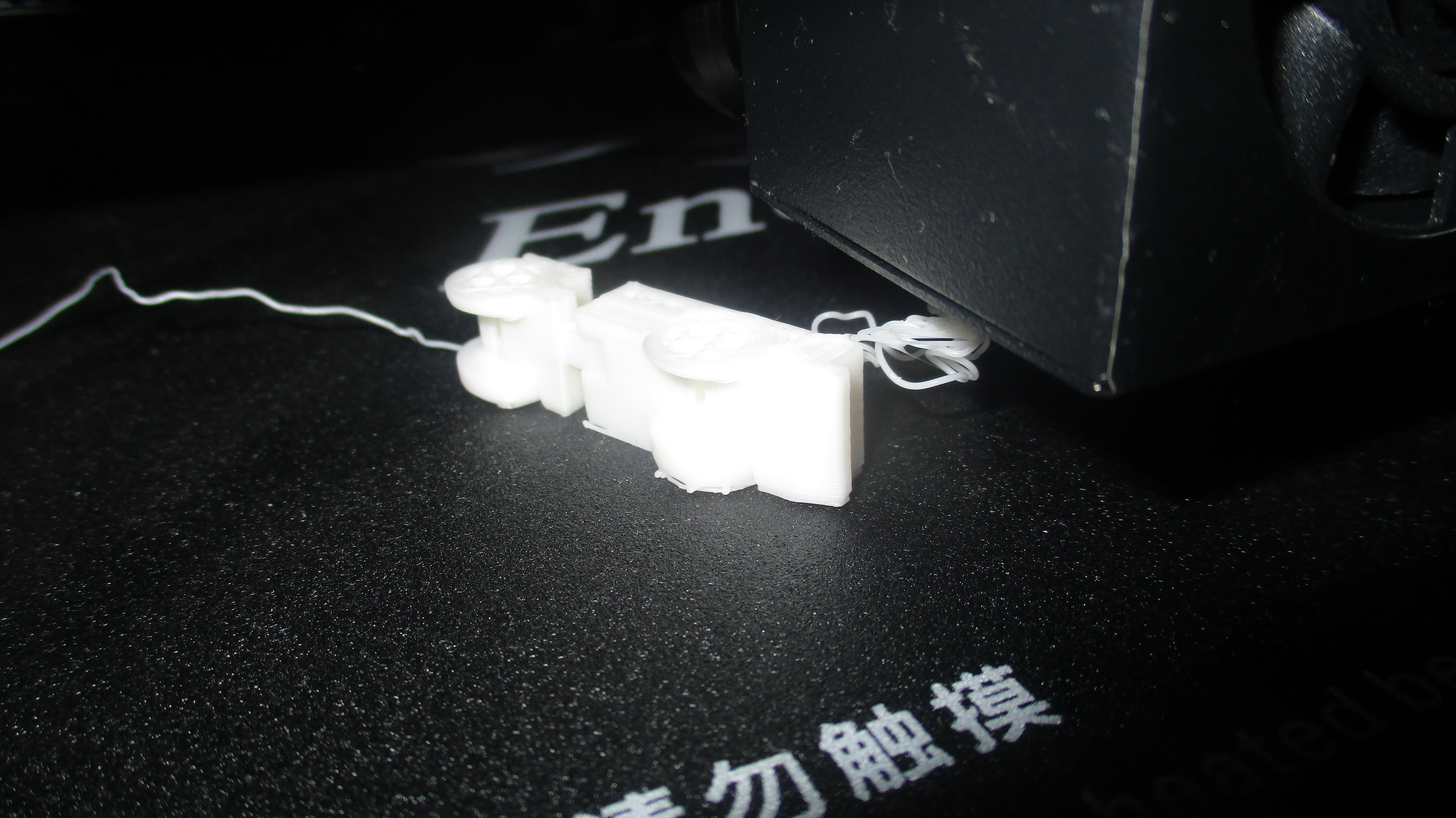

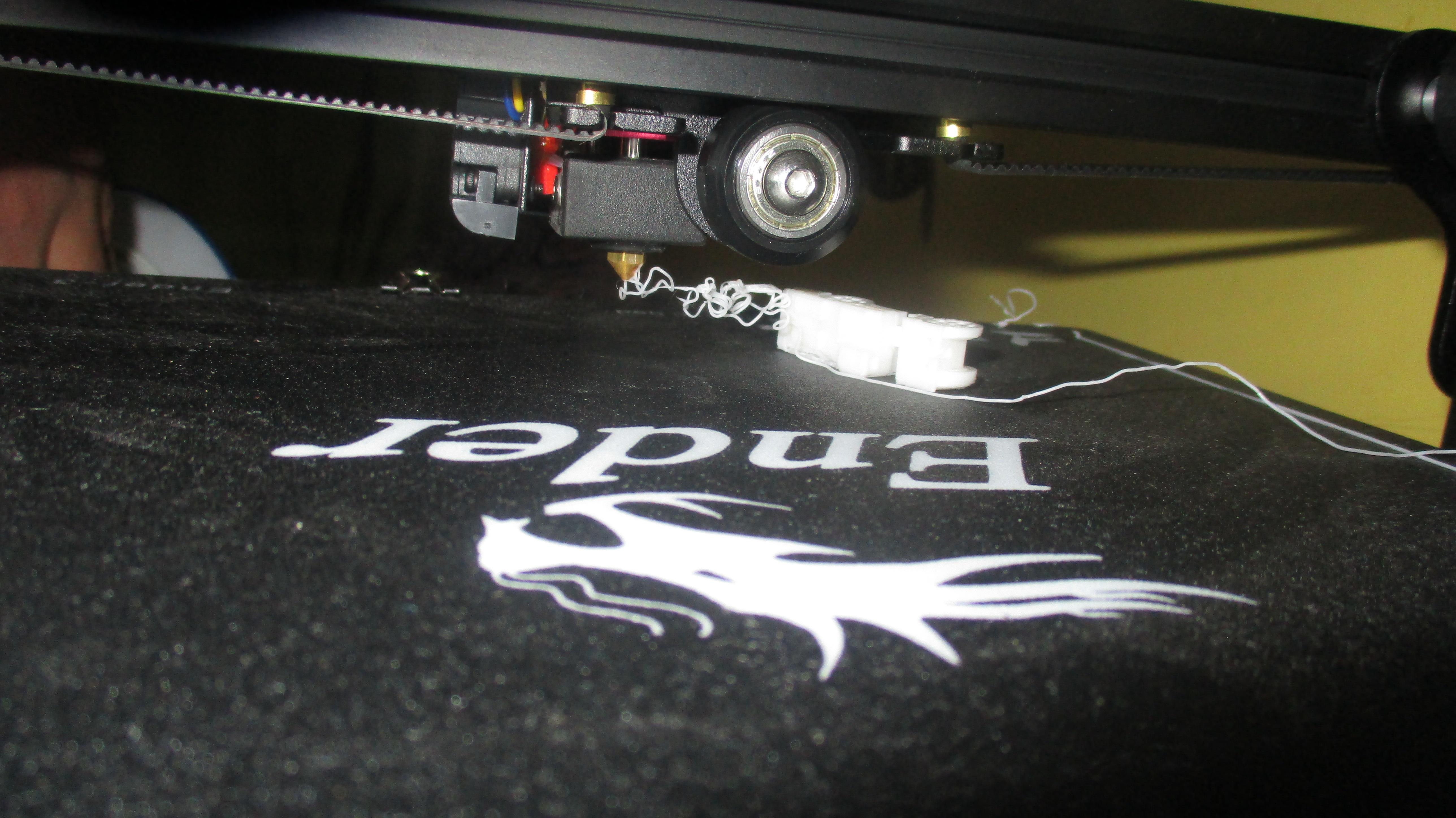

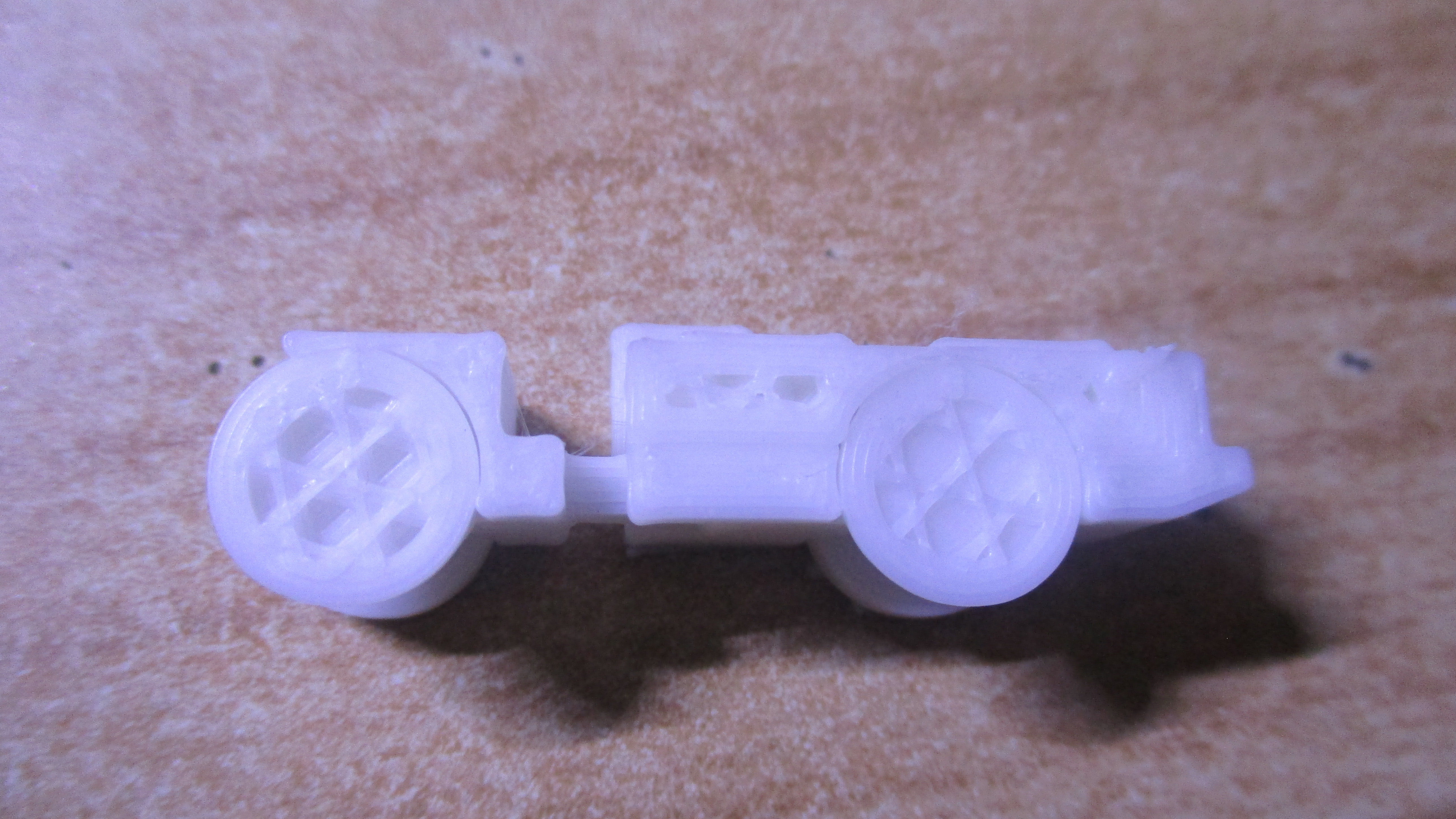

    Estaba imprimiendo una figura y durante el proceso es como que la impresora movió la figura a un costado o se despego la figura de la cama caliente y siguio imprimiendo. Dejo imágenes referenciales en caso de que pudiesen ayudarme. Gracias.
    Impresora Ender 3, PLa blanco que trae de muestra.

    O la bandeja a golpeado con algo (mira que no haya cables u objetos en las cercanías de la bandeja) o bien puede ser el cabezal, que ha rozado con el objeto se ha frenado ya ha perdido la posición.
    No recuerdo si esa impresora lleva raíles o son barras de acero. Si son barras, tenlas siempre engrasadas, los rieles si son con ruedecillas, que estén limpios.
    Igual tiene algo que ver con las retracciones del cabezal, pero no te sabría decir.
    De todas formas yo veo el filamento muy grueso, no se que resolución estás imprimiendo (aunque esto seguro que no tiene nada que ver con el error).
    O a lo mejor es que tu cámara es muy buena y parece más grueso.
    Saludos.
    Y siempre que haya un error de este tipo, prueba con un simple cubo pequeño para probar, si se repite el error.

    Suele pasar. Lo normal es que la pieza pierde adherencia con el tiempo y si el fusor roza la pieza, la despega y sigue imprimiendo en el aire.
    Hay que descartar todos los motivos:
    - Demasiado material: Si tienes sobreextrusión las capas son más gruesas de lo que avanza en el eje Z, por lo que tarde o temprano el cabezal roza la pieza hasta arrastrarla. Hay que configurar el suministro de filamento, revisando todo en cura (grosor del filamento, tamaño boquilla, grosor primera capa y resto de ellas, etc). Al terminar una capa, si deja un surco en la pieza cuando el cabezal se desplaza en vacío, tienes sobreextrusión. Recuerda que si nivelas la cama con el folio, la primera capa debe ser de 0.2 (CURA sugiere 0.3 por defecto y es un error).
    - Despegue de la pieza: Al ser PLA, mira si tienes activado apagar la cama a cierto tiempo o altura, si la cama baja mucho de temperatura, la pieza se soltará. Echa laca con la cama caliente antes de imprimir y usa una falda alrededor de la pieza, suele mejorar el agarre.
    También hay que decir que la base de impresión que trae la Ender 3 no es de muy buena calidad, la gente pone un cristal encima (de 3 milímetros de espesor) echa laca y si hace falta, la falda.

    Hola.
    De acuerdo a los consejos, pude corregir el problema. Coloqué una base (Soporte y adherencia) en el programa para una mejorar la fijación a la cama caliente la cual quedó perfecta, también moví otros parámetros relacionado a la altura de la capa, lo tenía en 0,28 y lo dejé en 0,16. Muchas gracias por su tiempo.
