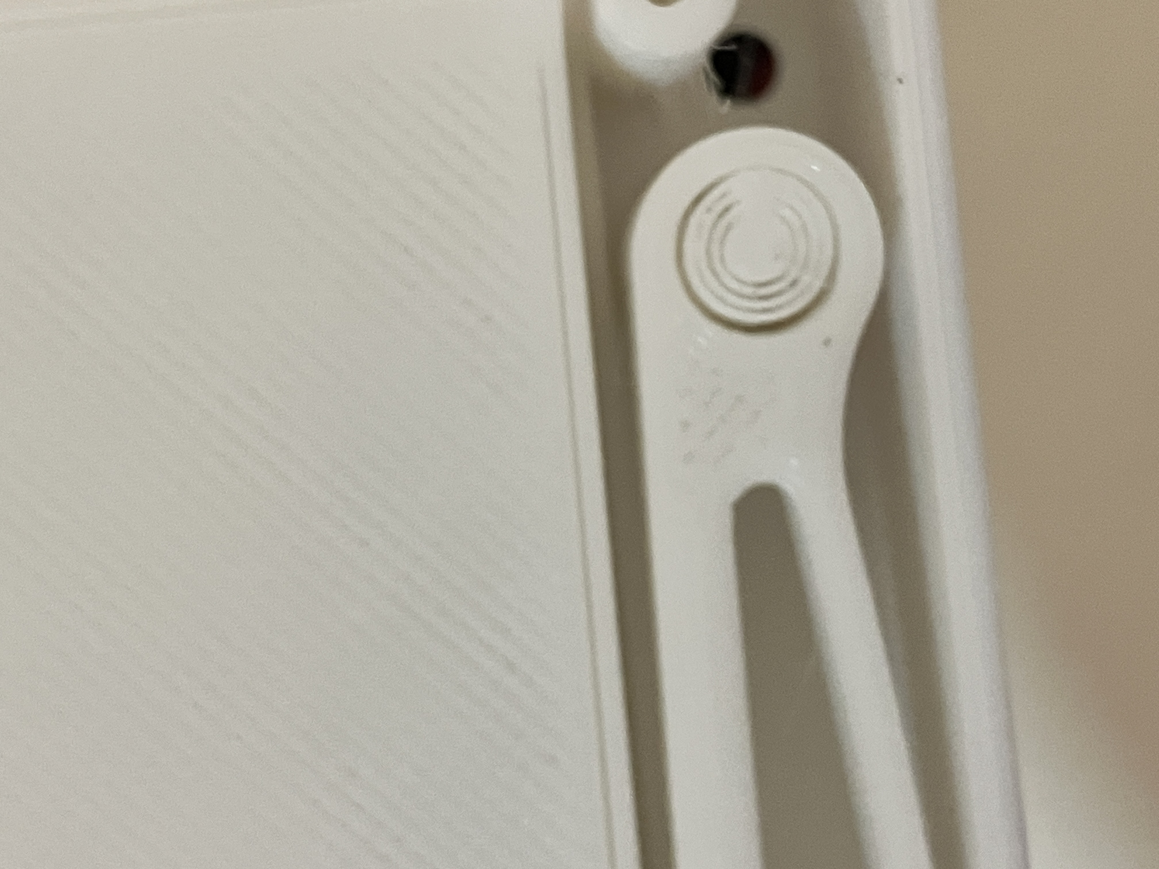

    Estoy teniendo problemas en los perímetros, no se adhieren entre si. Esto solo pasa en los paredes, no así en el relleno.

    ->En la primer imagen se puede observar que no se adhiere el perímetro con el relleno.

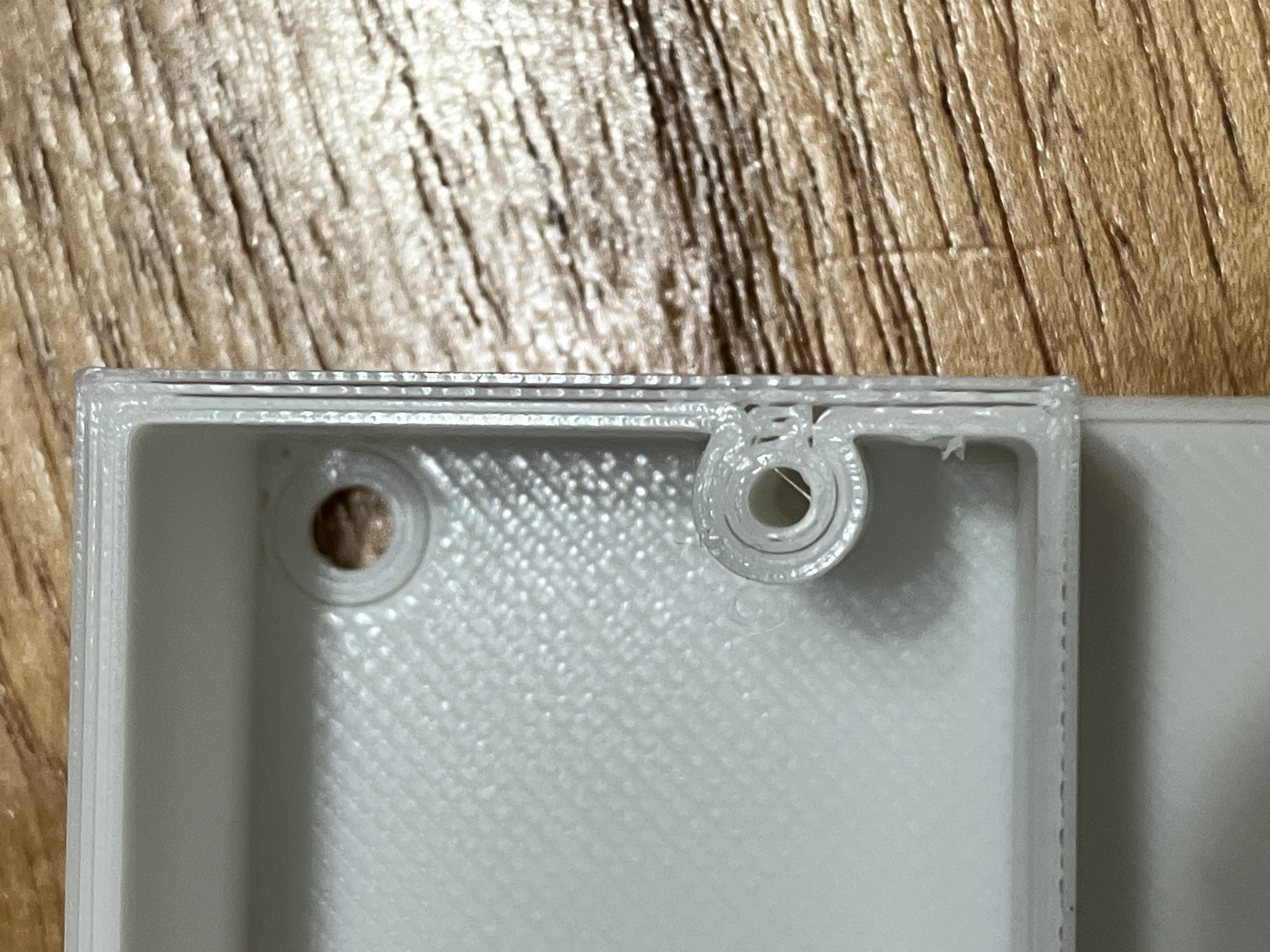

    ->En la segunda imagen se puede ver como no se adhirió ninguna de las paredes.

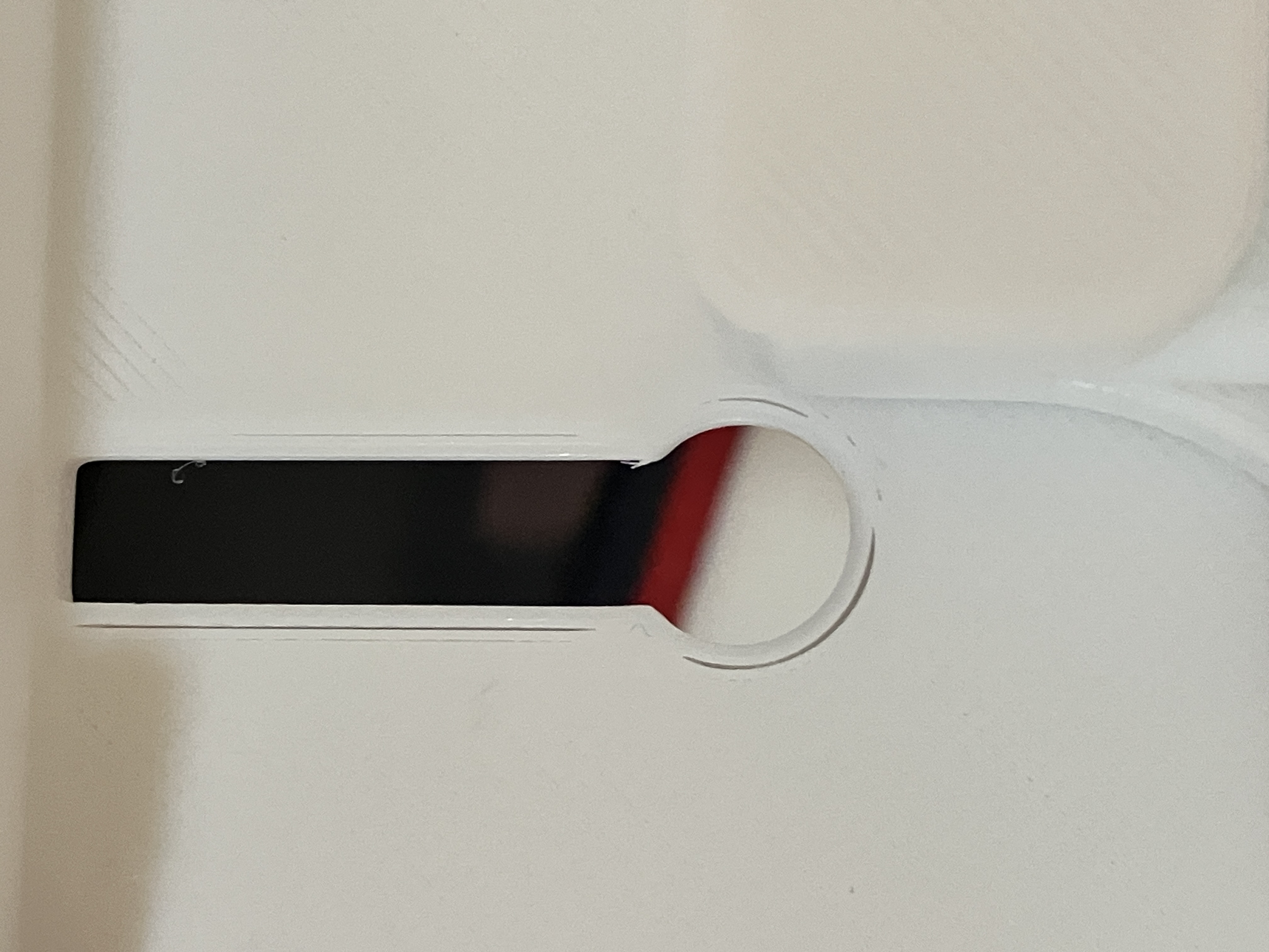

    ->En la tercer imagen se puede ver que no pasa en la capa 1.

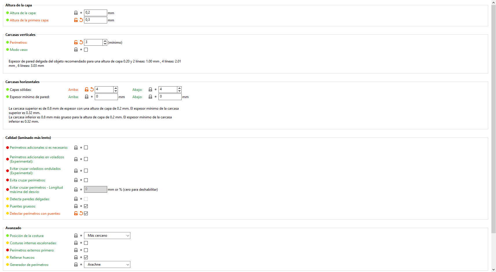

    ->En la cuarta imagen esta la configuración de los perímetros.
    -Esto me pasa con todos los filamentos sin importar la temperatura del nozzle o la altura del z-offset.
    -La impresora es una Creality CR6-SE.
    -Pico 0.5.Software PrusaSlicer.
    -En esa impresión use 210° en el pico y 50° en la cama.
    -La altura de z-offset es de 0.24.
    -La marca del filamento en la impresión mostrada arriba fue gst3d.
    Si falta algún dato más con gusto lo compartiré.
    Estoy dispuesto a cualquier prueba.
    Muchas gracias!

    Pero...¿eso no son piezas separadas?
    Habría que ver el modelo, creo.

    Tienes razón en no entender bien la imagen. A continuación subo nuevas imágenes con sus partes desmontadas para que no haya confusiones.

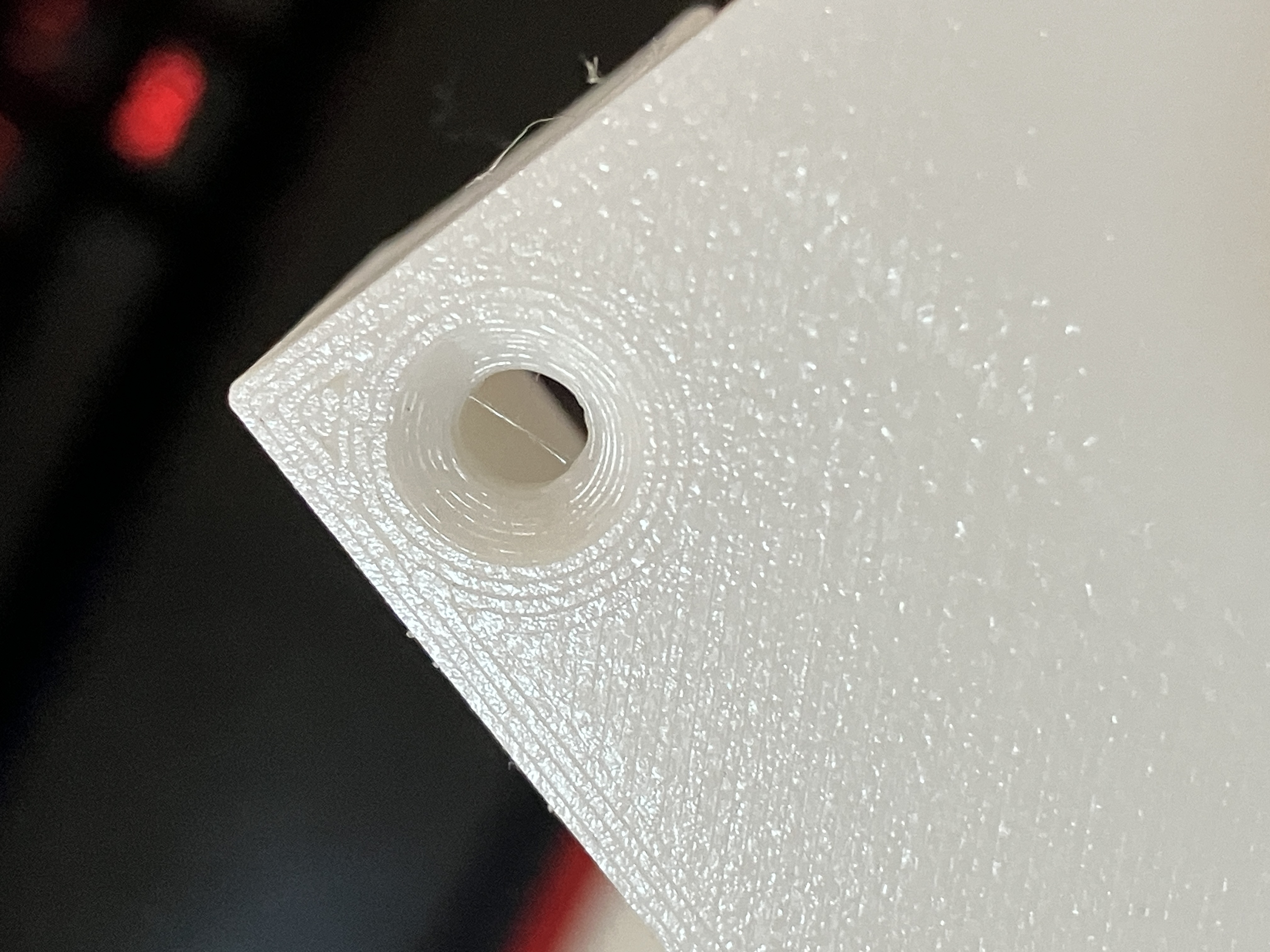

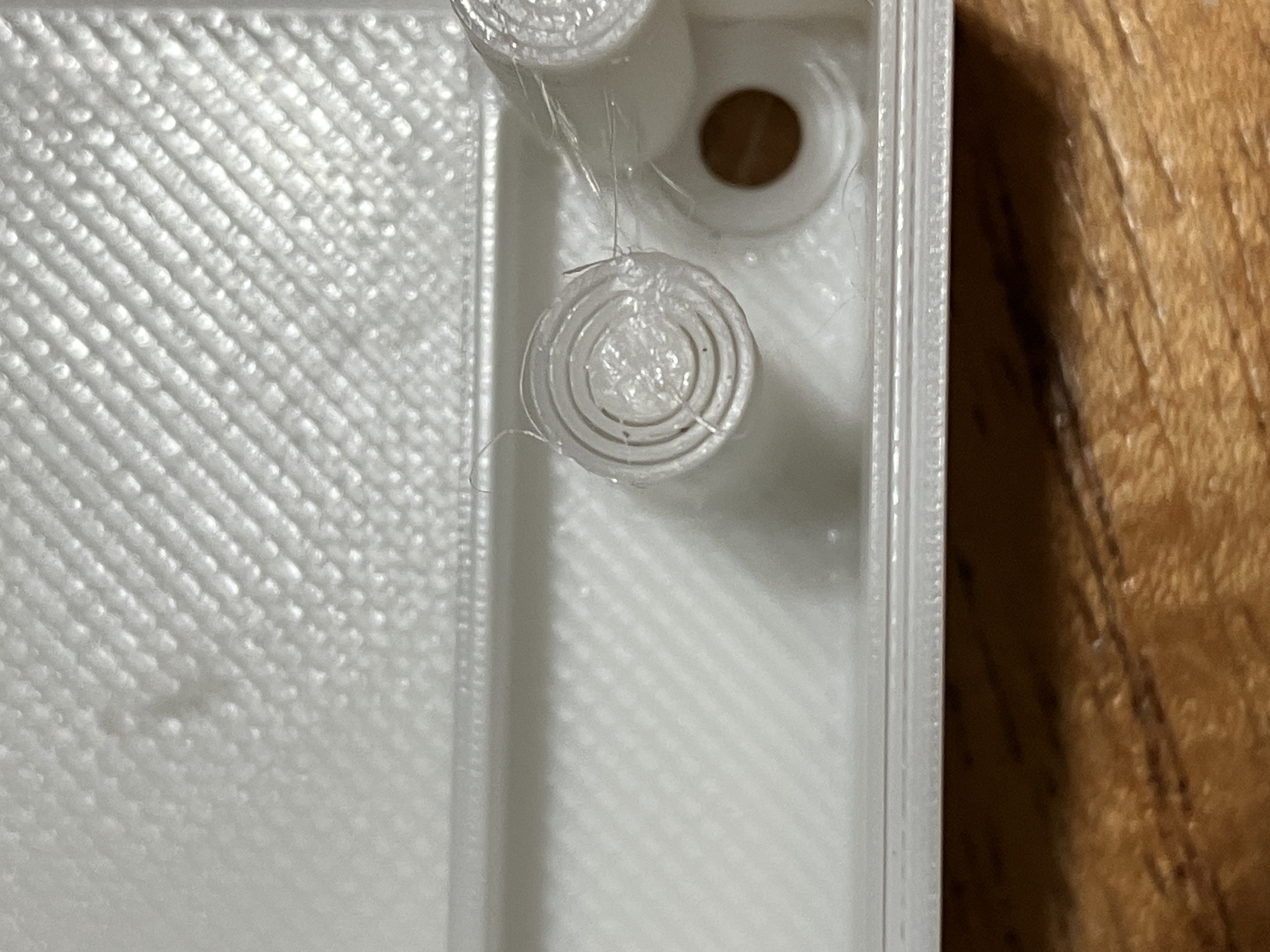

    Acá se puede observar falla en la unión entre perímetros tanto en el holder como en las paredes.

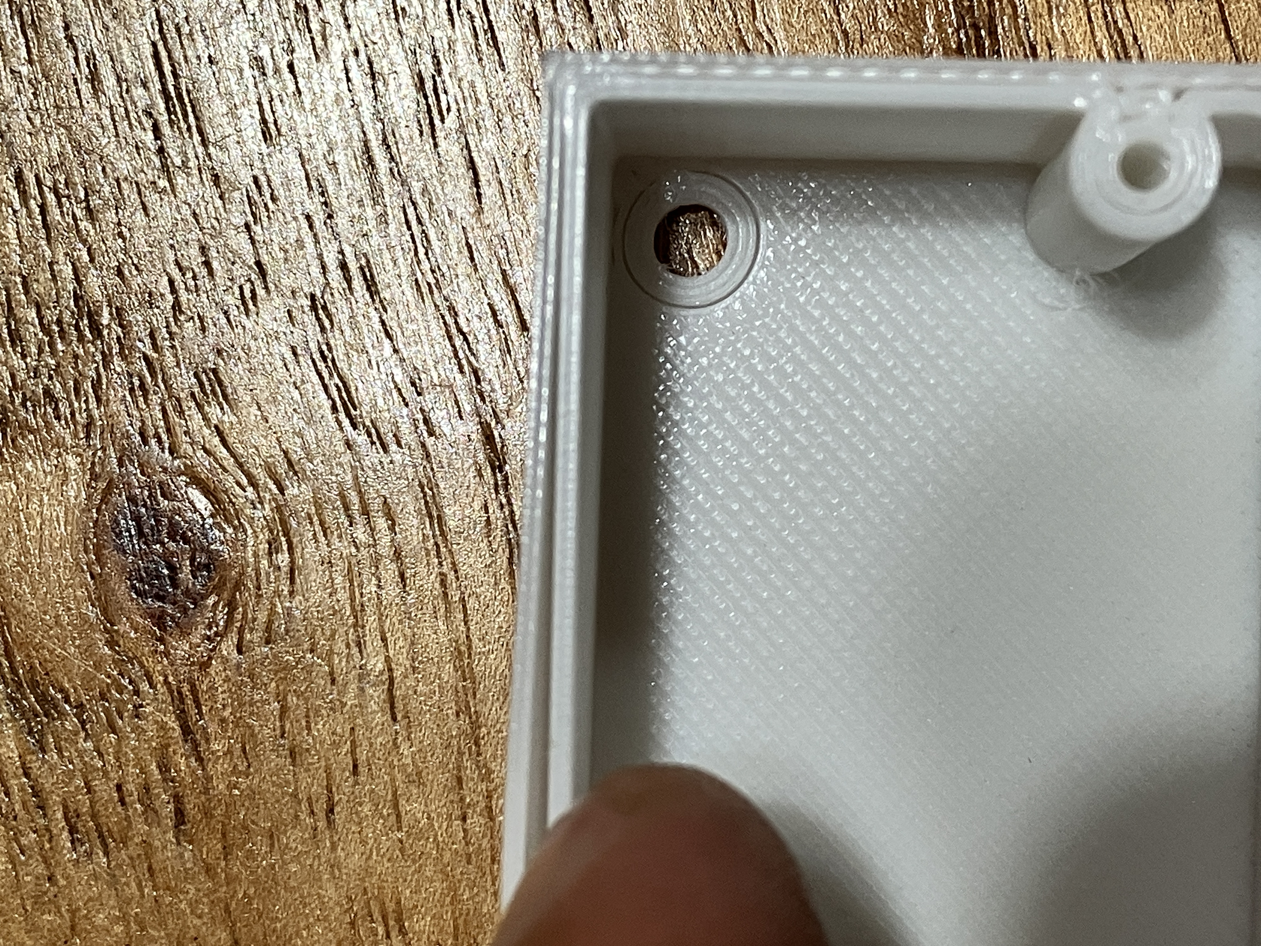

    En esta imagen se puede ver con detalle de lo que hablo. Con el simple hecho de meter mi uña se separan las paredes.

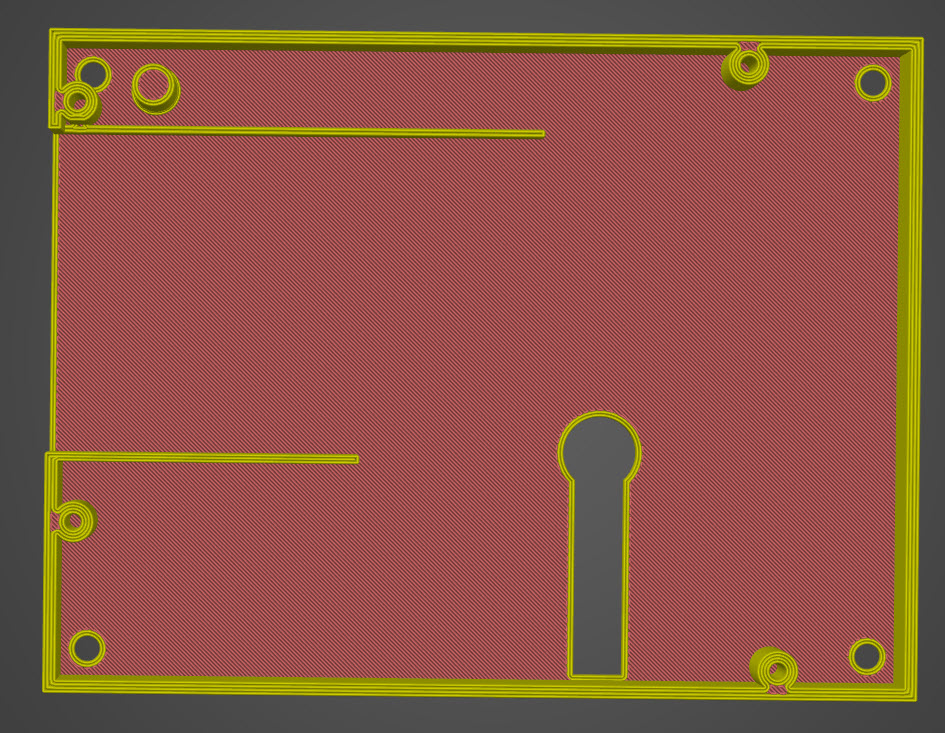

    Algo se me escapa, tienes indicado 4 líneas de perímetro, sin embargo en la imagen del laminador tienes círculos y el hueco como para entrada de llave, solo con dos perímetros.
    Nov 2021
    9
    Cita Iniciado por quadro Ver mensaje
    Es porque se salió casi todo el borde de la llave por este mismo problema que comentaba.

    Jugar con el parámetro multiplicador de extrusión
    Pues no sabría decirte, la verdad es que con el laminador Prusa no he trabajado nunca...
    De todas formas parece un error de huecos en el relleno o con la superficie.
    Busca en Youtube ""Huecos entre el relleno y la superficie exterior Prusa slicer"" y seguro que te salen soluciones.
    Gracias por los videos, los vi hace unos días, pero no logro ningún cambio significativo, lamentablemente.
    Ayer me pongo a jugar con el parámetro "multiplicador de extrusión", que por defecto viene en 1.0. Pruebo en 1.1 y mejora; pruebo en 1.2 y parece que ya se adhieren las paredes. Estoy esperando a que termine la impresión para corroborar la última modificación, pero lo que sí estoy observando es falta de material en el relleno.

    Dejo un video de la mejora general. Debo seguir trabajando en esto ya que aun hay pequeños detalles pero ya hay un cambio muy significativo modificando el multiplicador de extrusión.

    La pieza que muestras en el video se ve muy bien, apenas tiene defectos a resaltar.
    Sí; pero se ve que cuando los mueve se rompen muy fácilmente y las paredes no están bien "pegadas"......
    Tal vez yo probaría con otro filamento.
    El PLA es mas duro pero frágil para según que tracciones.
    El PETG creo que le iría mejor, aunque si el problema es que los valores de las paredes no son las correctas, se le vuelva a producir el fallo.
