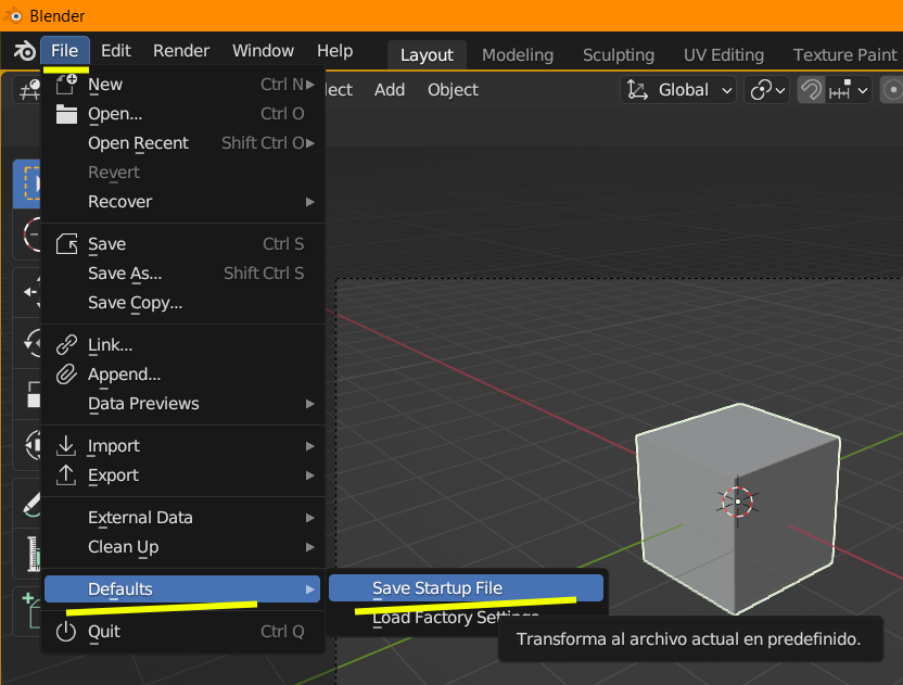

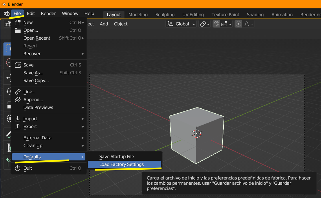

    Ante cualquier duda de que haya un "bug" (error) lo mejor es poner la configuración de fábrica.
    O sea, vas a File > Defaults > Load Factory Settings
Nombre: 01.png
Visitas: 561
Tamaño: 263.3 KB
    Y luego guardas esa nueva configuración con File > Defaults > Save Startup File
Nombre: 02.png
Visitas: 554
Tamaño: 185.5 KB
    A partir de eso, puedes ir probando a poner addons o configuraciones que ya tenías, para ver si alguno de esos addons o cambios es lo que te hace que salte el error.
