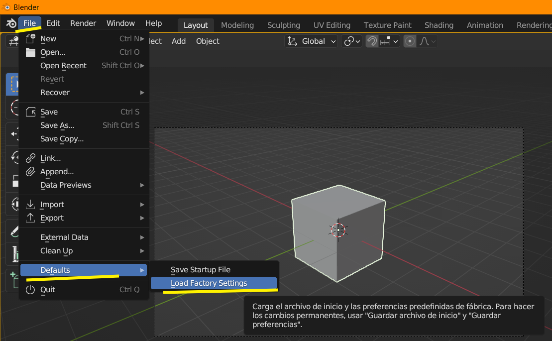

    Ante cualquier duda de que haya un "bug" (error) lo mejor es poner la configuración de fábrica.
    O sea, vas a File > Defaults > Load Factory Settings
Nombre: 01.png
Visitas: 207
Tamaño: 263.3 KB

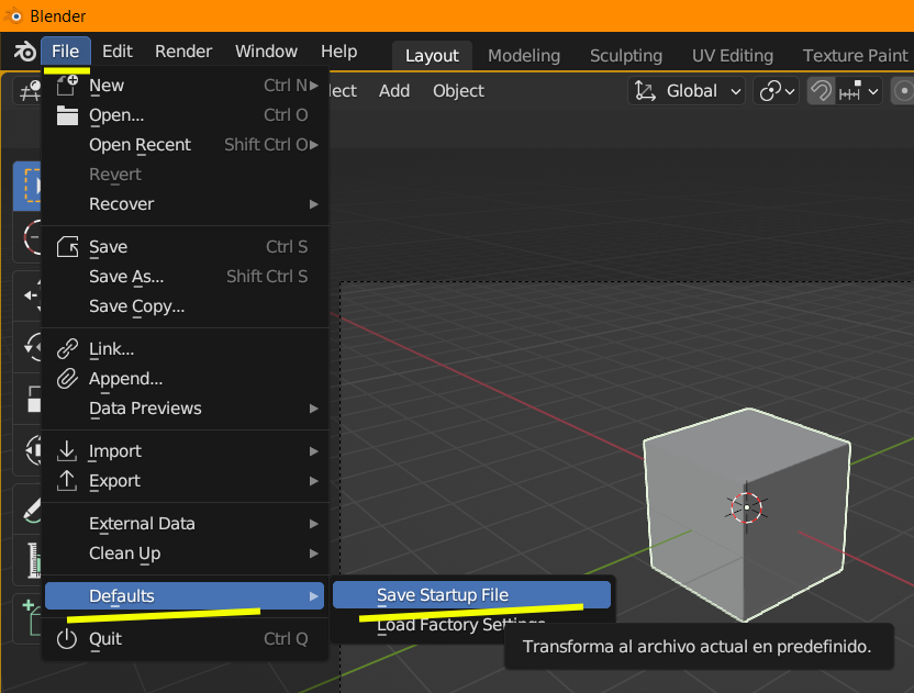

    Y luego guardas esa nueva configuración con File > Defaults > Save Startup File
Nombre: 02.png
Visitas: 202
Tamaño: 185.5 KB
