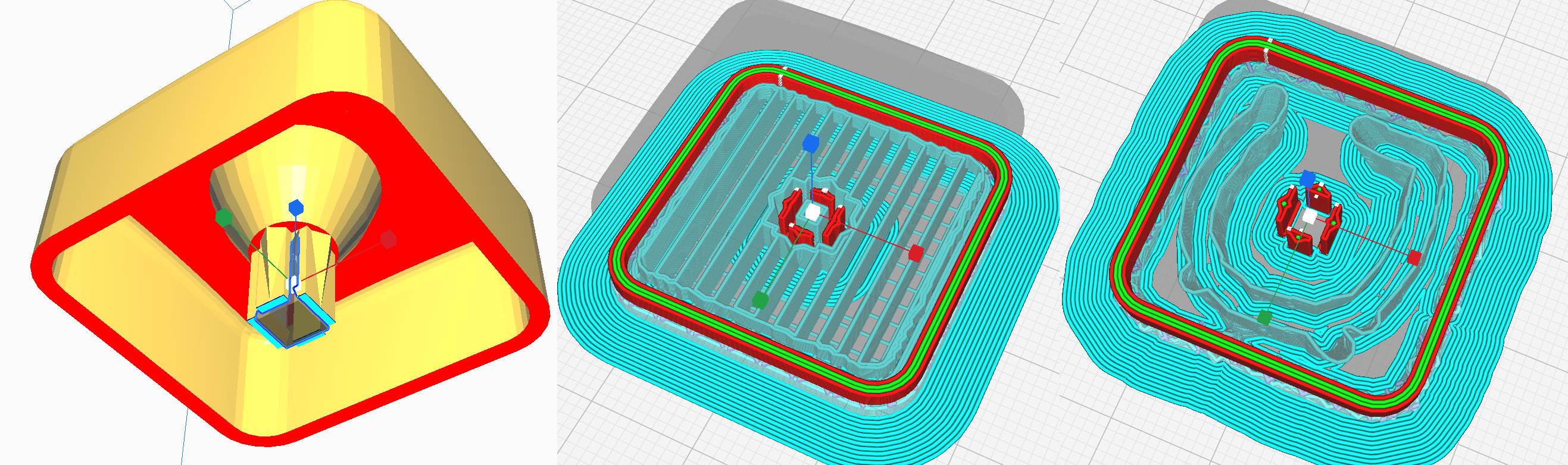

    Bueno, pues ya corregí todos los problemas de las mallas ( ya veremos si es así...)
    Y ya me he animado y he comprado la impresora, a ver cuando llegue qué problemas tengo al calibrarla y tal.
    Y ahora me acabo de dar cuenta de que he cometido un gran error de novato... lo que tiene por ponerme a modelar sin ni tener la impresora ni haber imprimido ni un puñetero benchy.
    Pensé que la superficie de impresión era superficie de impresión real, pero parece que Cura tiene una zona en gris donde si se pasa te dice que no se puede imprimir.
Nombre: slice_01.png
Visitas: 81
Tamaño: 222.9 KB
    He visto que si quito el Build Plate Adhesion sí se puede forzar, pero ya avisan aquí pueden existir problemas de extrusión si lo quito.
    https://support.makerbot.com/s/article/1667337565436
    En este otro enlace hay más formas de imprimir en toda la superficie, a ver si lo leo en detalle y me entero de todo.
    https://support.makerbot.com/s/article/1667411014086
    Si quito la Adhesion sí me deja filetear, pero vienen otros problemas.
    La carcasa superior al ser hueca necesita muchos soportes y se me van 26 horas de impresión.
    He puesto un 80% de relleno, para que tenga consistencia. no sé si se podría poner menos o hacer algo para que tarde menos ¿Cómo lo véis?
Nombre: slice_03.png
Visitas: 71
Tamaño: 215.0 KB
    Otra forma que había pensado era ponerlo en vertical, así salvo el problema de los límites de impresión, pero ahí se me van casi 2 días.
Nombre: slice_04.png
Visitas: 66
Tamaño: 350.7 KB
    Si lo pongo boca abajo 36 horas y luego tendría que limpiar restos de soportes.
    Para la parte de abajo de la carcasa en principio no tengo que añadir soportes. aunque se me van como 18 horas de impresión.
Nombre: slice_05.png
Visitas: 71
Tamaño: 336.3 KB
    En fin, ¿ideas o sugerencias?
    Bueno, supongo que el resumen puede ser un ¡Bienvenido a la impresión 3D !

    Cita Iniciado por Husalban Ver mensaje
    Y ya me he animado y he comprado la impresora... a ver cuando llegue qué problemas tengo al calibrarla y tal
    Y ahora me acabo de dar cuenta de que he cometido un gran error de novato... lo que tiene por ponerme a modelar sin ni tener la impresora ni haber imprimido ni un puñetero benchy..
    Pensé que la superficie de impresión era superficie de impresión real, pero parece que Cura tiene una zona en gris donde si se pasa te dice que no se puede imprimir...
Visitas: 81
Tamaño: 222.9 KB
    He visto que si quito el Build Plate Adhesion sí se puede forzar, pero ya avisan aquí pueden existir problemas de extrusión si lo quito...
    En este otro enlace hay más formas de imprimir en toda la superficie, a ver si lo leo en detalle y me entero de todo...
    Si quito la Adhesion sí me deja filetear, pero vienen otros problemas...
Visitas: 71
Tamaño: 215.0 KB
    Otra forma que había pensado era ponerlo en vertical, así salvo el problema de los límites de impresión, pero ahí se me van casi 2 días... jaja
Visitas: 66
Tamaño: 350.7 KB
    Si lo pongo boca abajo 36 horas y luego tendría que limpiar restos de soportes...
    Para la parte de abajo de la carcasa en principio no tengo que añadir soportes. aunque se me van como 18 horas de impresión..
Visitas: 71
Tamaño: 336.3 KB
    Bueno, supongo que el resumen puede ser un ¡Bienvenido a la impresión 3D ! Jaja
    En vertical no es una buena idea ya que tiene poca superficie de contacto, y debido a que la cama se mueve, la figura también se tambalea al ser alta y fina.
    Un valor del 80% de relleno es bastante alto. Te recomendaría que hagas pruebas con piezas pequeñas y diferentes niveles de relleno antes de imprimir una pieza grande con tanto relleno. Personalmente, nunca imprimiría una pieza con tanto relleno.

    Esta es una de las piezas que quiero imprimir, es un botón que está hueco y es ligeramente curvo por arriba...
Nombre: Voy a empezar a imprimir con PETG para ver qué tal se comporta.jpg
Visitas: 61
Tamaño: 117.5 KB
    Lo imprimiré en PETG transparente de color rojo y estoy considerando cómo colocarlo en Cura para la impresión. Si lo coloco de pie normal, necesitará soportes debido a que es una pieza hueca. Me preocupa cómo sería difícil quitar estos soportes, especialmente las patillas que se enganchan al botón de la electrónica. También hay un soporte que deja en medio de las 4 patillas. Voy a intentar jugar con el bloqueador de soportes para ver si puedo hacerlo más pequeño en esa parte, aunque antes intenté algo similar pero no tuve éxito. Sin embargo, es posible que esta sea la opción más limpia visualmente por fuera.
Nombre: Voy a empezar a imprimir con PETG para ver qué tal se comporta 1.jpg
Visitas: 64
Tamaño: 286.0 KB
    Si le doy la vuelta y lo pongo bocabajo, es posible que necesite soportes para la parte curva. Incluso si no los necesitara, no estoy seguro de cómo quedaría la primera capa pegada a la cama. Además, como el material es translúcido, temo que si intento lijar la pieza perderá su transparencia y podría dañarla.
    Estoy buscando más información para encontrar la mejor solución, cualquier consejo es bienvenido. ¡Muchas gracias!

    Yo lo imprimiría al revés, con la cara abierte hacia arriba, y dependiendo de la curva, hasta los 45 grados no necesita soportes, o sea, que si te pone soportes serán muy poquitos.

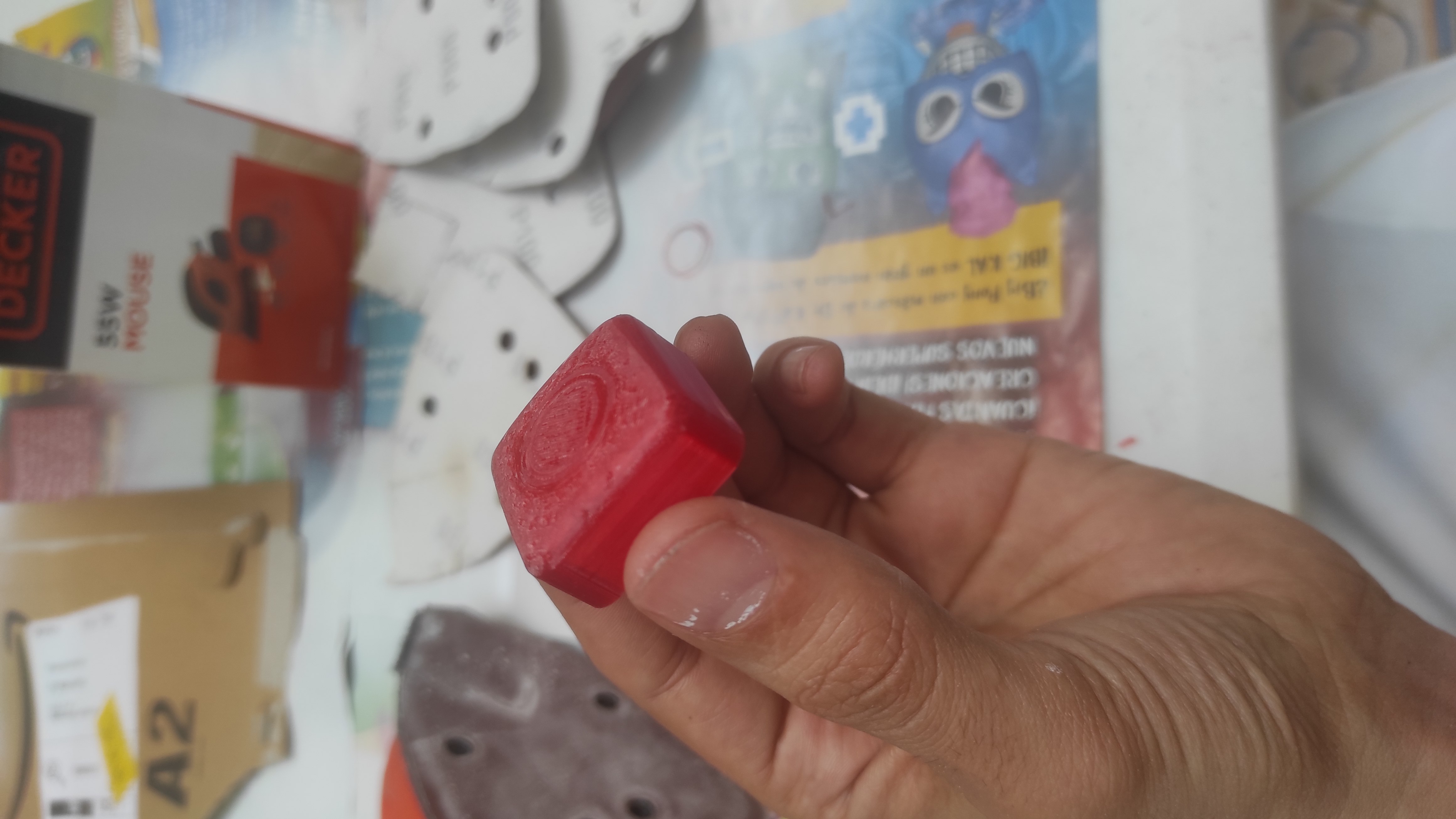

    Lo hice como comentaste, mi primera impresión en PETG... Las paredes del botón han quedado bastante bien:
Nombre: atras.jpg
Visitas: 71
Tamaño: 1.11 MB
    Pero la parte de enfrente... por los soportes y todo ... no ha quedado nada bien...
Nombre: alante.jpg
Visitas: 66
Tamaño: 958.4 KB
    He intentado lijarlo con lijas de grano cada vez más fino, pero no logro quitar ese efecto de plástico rayado...
Nombre: lijado.jpg
Visitas: 64
Tamaño: 842.7 KB
    No sé si los últimos lijados deben hacerse de manera especial con agua o algo, pero tal y como lo he hecho no queda bien, y aquí no hay posibilidad de imprimación ni pintura... ya que quiero que quede como translúcido...
    Así que nada, por el momento voy a probar imprimiendo dándole la vuelta a ver cómo queda y si puedo quitar bien los soportes internos...
Nombre: atras.jpg
Visitas: 71
Tamaño: 1.11 MB
Nombre: alante.jpg
Visitas: 66
Tamaño: 958.4 KB
Nombre: lijado.jpg
Visitas: 64
Tamaño: 842.7 KB
    Si la cara fuera completamente plana, sería mejor imprimirlo con esa cara hacia la base. Pero como es curva, lo mejor es imprimirlo con la cara vista hacia arriba y utilizando soportes para rellenar el hueco. Como esa cara no se va a ver, se puede poner una distancia generosa entre la interfaz de soporte y la pieza, por ejemplo, 0.2 o incluso 0.28. De esta manera, cuanto más grande sea la distancia, menos se pegarán los soportes a la pieza y será más fácil retirarlos.

    Nada, he tenido 5 impresiones fallidas...
    Estoy tratando de imprimir las piezas de pie, con el hueco hacia abajo. Si las imprimo como un modelo en forma de árbol, no estoy seguro de lo que he hecho mal, pero cuando la impresión está a punto de terminar y toca el modelo, el extrusor comienza a rozar la impresión ya hecha y, después de mucho roce, acaba arrancando la impresión de la placa.
    Si las imprimo con soportes normales, de varios tipos, siempre me crea un soporte en medio de las 4 patillas que necesito para "enganchar" con el botón, y al intentar quitarlo siempre termino rompiendo alguna, porque son muy finas, aunque las he reforzado en el modelo. Es una lástima porque estas impresiones han quedado bastante bien por fuera.
    En cualquier caso, he modificado el modelo para que el "techo" de esas 4 patillas no sea recto, sino que comience a inclinarse gradualmente para que no se necesiten soportes. Pero, en Cura, aunque le pongo un bloqueador de soporte, siempre lo imprime. Es extraño porque si elijo la opción de árbol, sí que lo imprime sin ese soporte y parece que funciona bien.
    En esta imagen podéis ver el modelo en Cura con el bloqueador en el centro, con soportes normales que pasan por alto el bloqueador y colocan el soporte de todos modos, y a la derecha, como un modelo en forma de árbol, en el que se ve que no agrega el soporte.
Nombre: cura_botones.png
Visitas: 68
Tamaño: 1.31 MB
    Os adjunto el STL y los perfiles que estoy intentando utilizar. Las patillas son lo suficientemente fuertes, así que si se consiguen imprimir, en algunas impresiones a medias, las he probado y funcionan bien.
    ¿Sabéis por qué el bloqueador de soportes que estoy poniendo no está funcionando?
    ¡Gracias!

    Es que ese botón es muy pequeño y el detalle para que quede perfecto se tendría que hacer a la máxima calidad.
    Yo creo que hacerlo con el hueco hacia arriba es lo mejor, pues de otra forma, con el hueco hacia abajo habría que poner una serie de soportes que luego no se podrían quitar bien, al estar el pivote central.

    ¿Y por qué no partes la pieza? Imprime por un lado la carcasa y por otro lado el botón central.
    Sí, al imprimir con el hueco hacia arriba no tendría ese problema, pero en las pruebas que he hecho la parte que va apoyada no queda bien, se ve muy irregular... no sé.
    Lo que no entiendo es por qué no me deja poner el bloqueador con soportes normales, pero con el árbol sí... y por qué con el árbol se termina dañando la pieza al rozar en el diseño...
    Intentaré revisar detenidamente las opciones de Cura para ver si encuentro qué puedo hacer... si no queda otra, imprimiré al revés.
