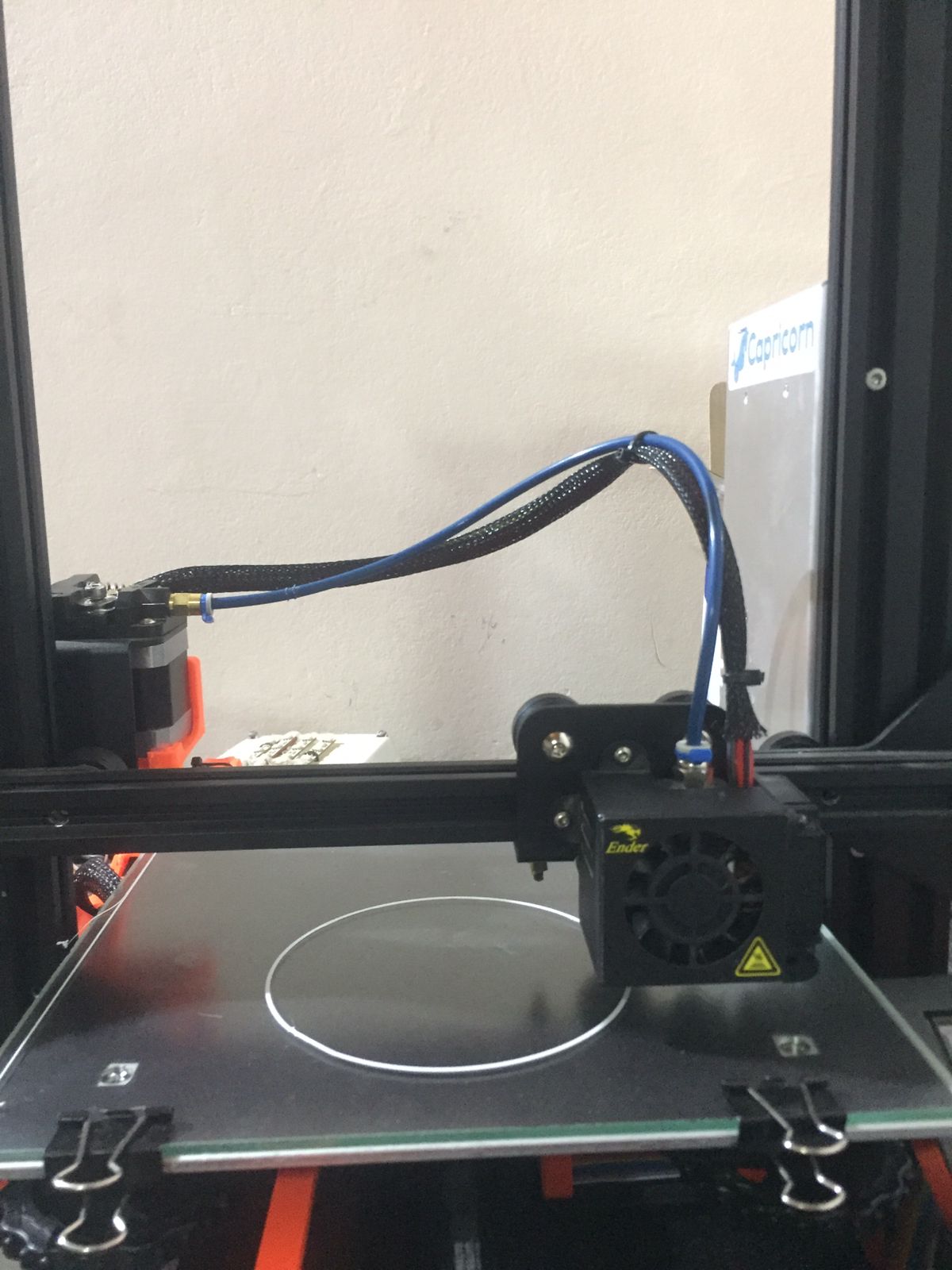

    Igual has puesto el tubo de teflón muy largo.
    ¿Tienes alguna foto de la parte donde se vea el tubo y como lo tienes de largo?

    Gracias por tu respuestas Soliman, ahí adjunto una fotografía de como esta colocado el capricorn, lo medi y tiene aprox unos 47 cm. Con respecto al extrusor lo desmonte y no veo nada extraño o agrietado, aproveche para limpiar la rueda dentada y no se ve desgastada, por las dudas la probé nuevamente pero me realizo la misma falla del atasco a los 45 minutos de uso, otra cosa que probé fue resetear los valores del cura para descartar alguna mala configuración, pero no tuve éxito.
