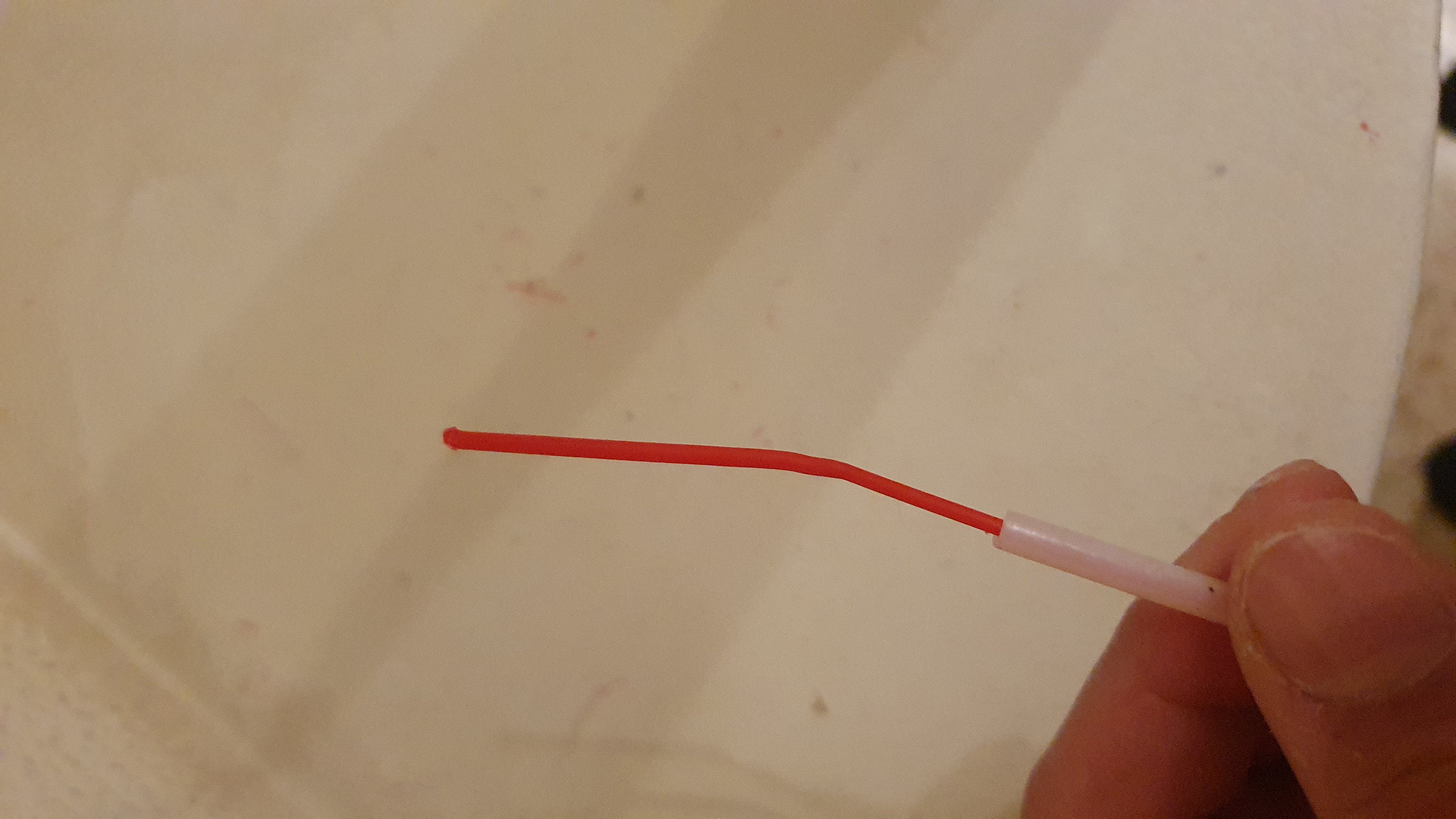

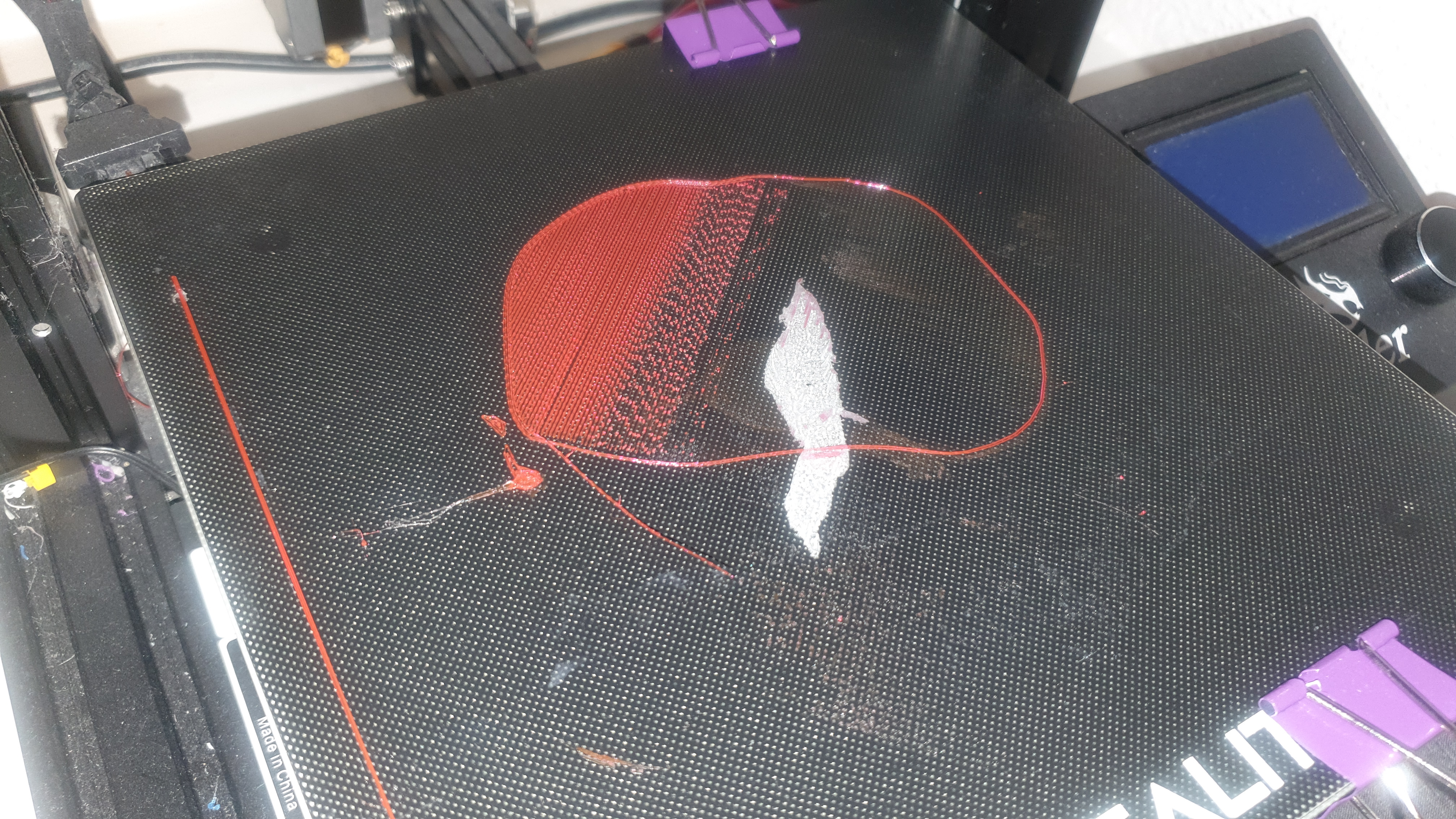

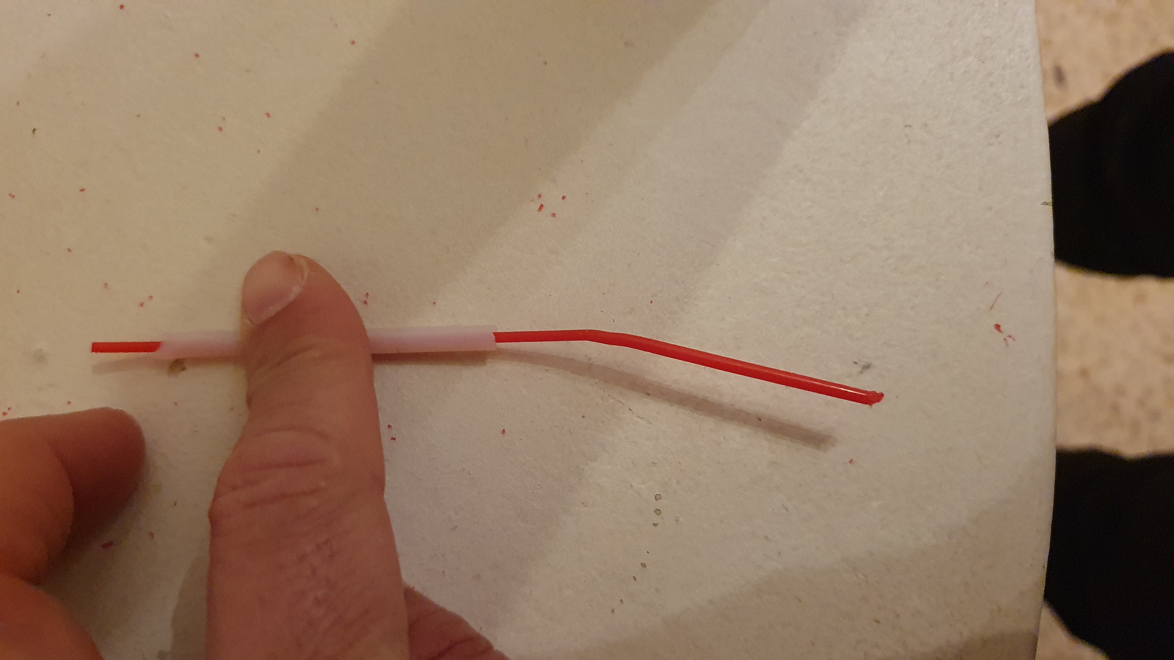

    Buenas,. se me atasca la Ender 3 y no se por que. cambie el tubo de teflón y también la boquilla. el tema es que empieza a salir bien el flujo de filamento, pero cada vez va echando menos y como entrecortado, y al poco se me atasca. se me ahbia atascado hace tiempo de varias maneras, pero se limpiaba la boquilla, se cortaba un poco el tubo y listo. e, tema que ahora se atasca dentro del tubo, se queda como más ancho el filamento supongo por el atasco y la presion del extrusor, no sé si será del Hotend, o el ventilador, o el extrusor,. mando algunas fotografías a ver si me podeis ayudar,. muchas gracias.

    Pues no se, tal vez es la rueda de dientes que tiene el extrusor, que no arrastra bien el filamento.
    Por que supongo que ya has mirado que la bandeja y la boquilla tengan esa distancia que puede pasar una hoja de papel por debajo rozando pero sin atascarse. ¿no?
    Otro problema podría ser que la temperatura no fuera la correcta, donde podría ser que el termistor que lleva no funcione bien, o tenga alguna parte suelta.
    Y mirar que el filamento no pegue tirones, o sea que se mueva bien sin crear tensión ente el cabezal y el rodillo o rollo o como se llame.
    Haz una prueba con un cubo a ver si te sale igual o no, y descartar problemas en el Slicer.

    la nivelacion de la camala hice 2 veces, y va igual, tiene más pinta de ser o el termisor ese, o el extrusor. voy a ver si puedo desmontar le extruor y montarlo de nuevo,. gracias.

    Te funciona bien el ventilador del hotend?porque tiene pinta de ser exceso de temperatura en la zona del disipador,también puede ser que estes imprimiendo a demasiada temperatura y se transfiera demasiado calor a esa zona.

    era el ventilador, justo fui a la tienda a comprar más tubo de teflón y también me dijeron que podia ser del ventilador, desarme los 2 ventiladores, y habia algo de resto de filamento por ahí,. de momento me está imprimiendo bien,. muchas gracias por la respuesta. un saludo.
