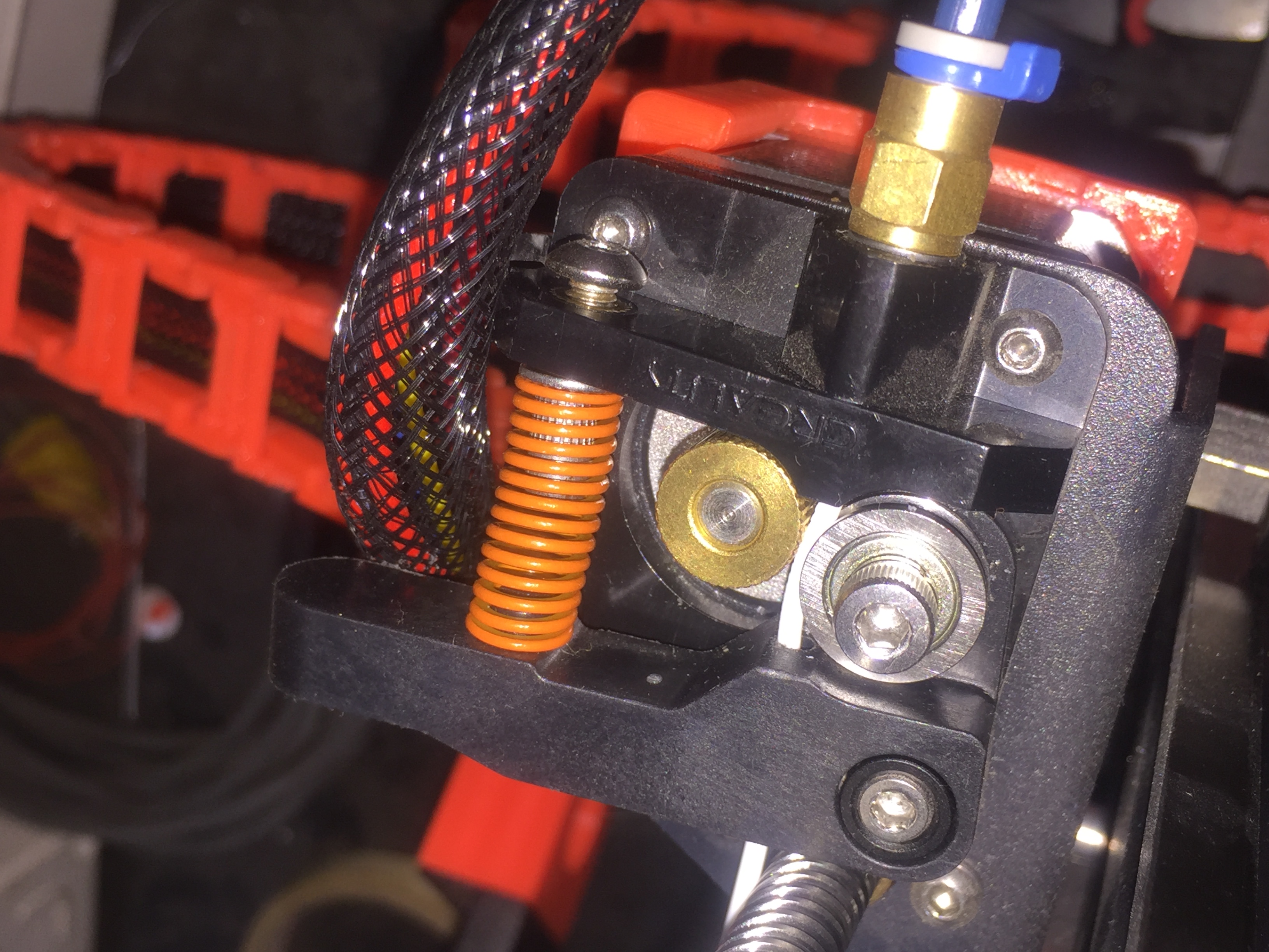

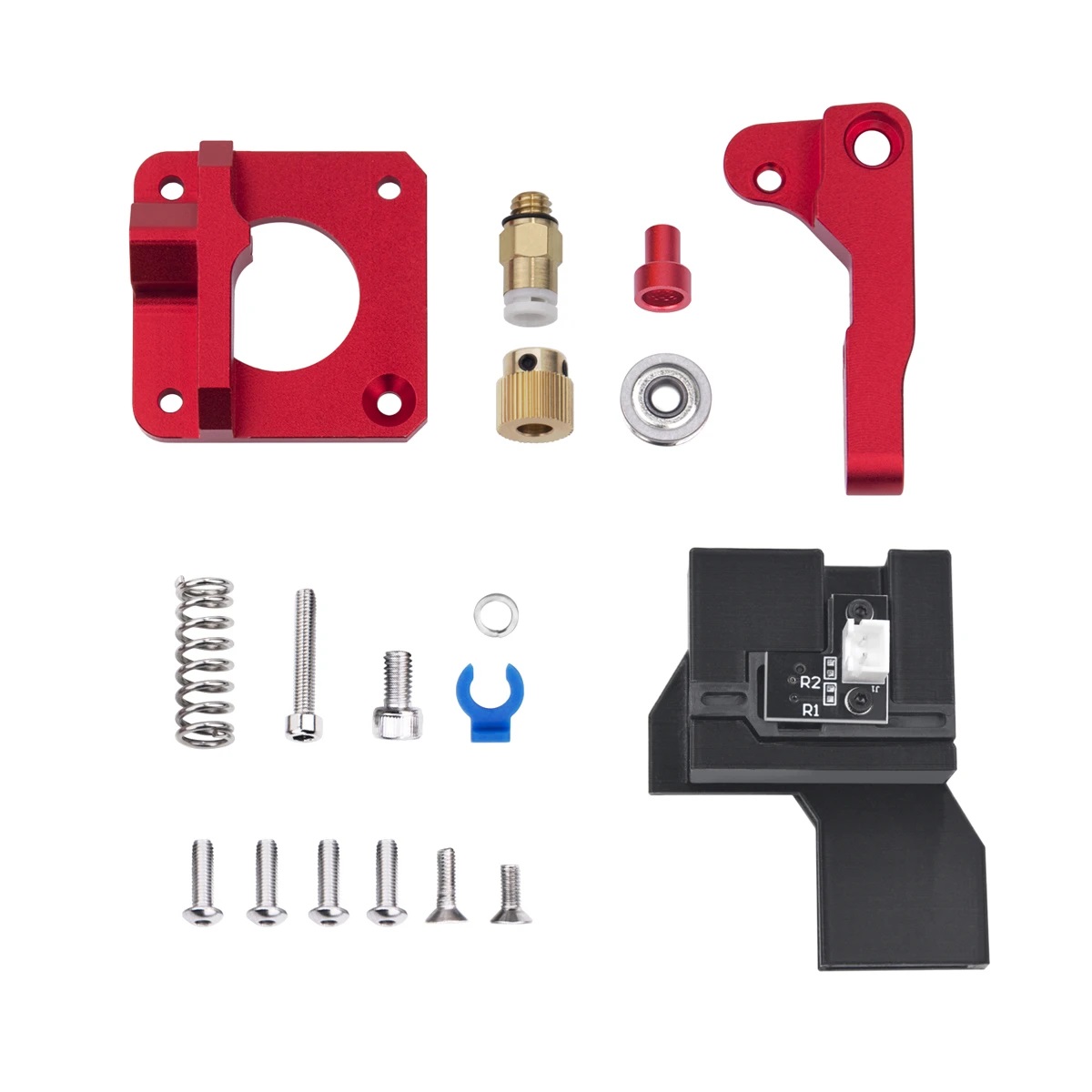

    Igual has puesto el tubo de teflón muy largo.
    ¿Tienes alguna foto de la parte donde se vea el tubo y como lo tienes de largo?
    Aunque normalmente si el problema es de "arrastre" del filamento, el problema suele ser del "extrusor".
    Los modelos Ender llevan una palanca en el extrusor de tipo plástico, y hay bastantes que acaban rompiéndose y aunque no se vea a veces directamente, se puede probar de apretar con la mano la palanca esa para ver si tiene una grieta.
    También puede pasar, que tanto la rueda dentada como la lisa que tienen para apretar el filamento estén sucios y que por eso "resbale" el filamento y no tenga fuerza.
    Limpia bien esa zona y si tiene tornillo lo aprietas un poco. O lo mejor es poner uno de tipo metálico.

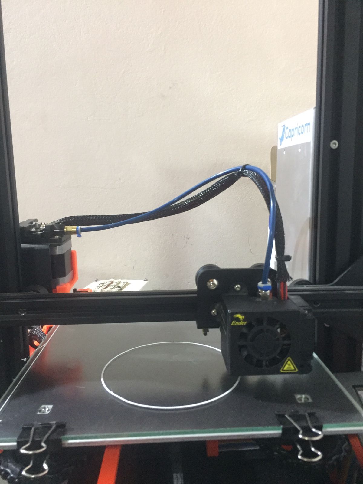

    Gracias por tu respuestas Soliman, ahí adjunto una fotografía de como esta colocado el capricorn, lo medi y tiene aprox unos 47 cm. Con respecto al extrusor lo desmonte y no veo nada extraño o agrietado, aproveche para limpiar la rueda dentada y no se ve desgastada, por las dudas la probé nuevamente pero me realizo la misma falla del atasco a los 45 minutos de uso, otra cosa que probé fue resetear los valores del cura para descartar alguna mala configuración, pero no tuve éxito.

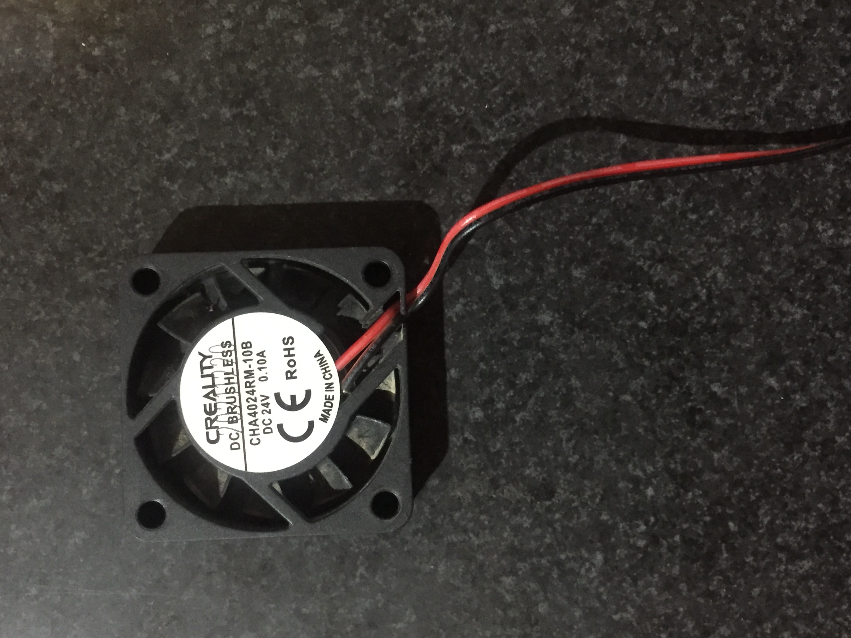

    Y por otro lado cambie el ventilador de hotend porque notaba que tiraba poco flujo (algunos especialista me recomendaron medir el flujo con un anemómetro) pero no tengo esa herramienta así que decidí cambiarlo. (Adjunto fotografía).

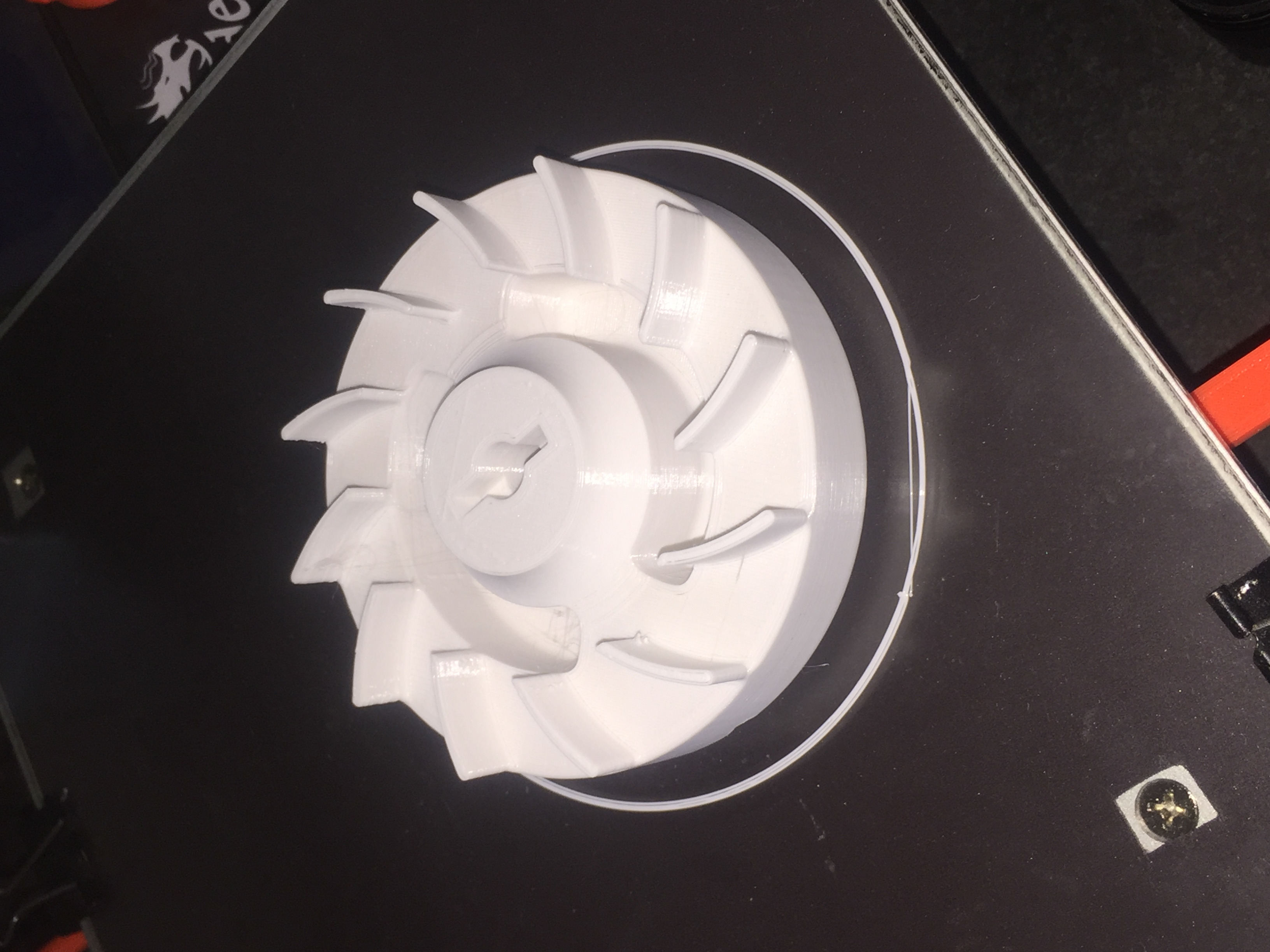

    Finalmente envié a imprimir el mismo archivo que se me estaba atascando a la hora de uso, en varias ocasiones esta semana (5 veces ) y luego de 7 horas de impresión terminó con muy buenos resultados una pieza para mi cortadora de cesped. (Adjunto fotografía).
    Yo me inclinaría por la última opción, ya que antes de colocar el capricorn no tenia la falla porque el diámetro interno es mayor, y al colocar el capricorn se desató la falla de la mala ventilación, también agregue pasta térmica entre el barrel y el disipador para mejorar la transferencia térmica.
