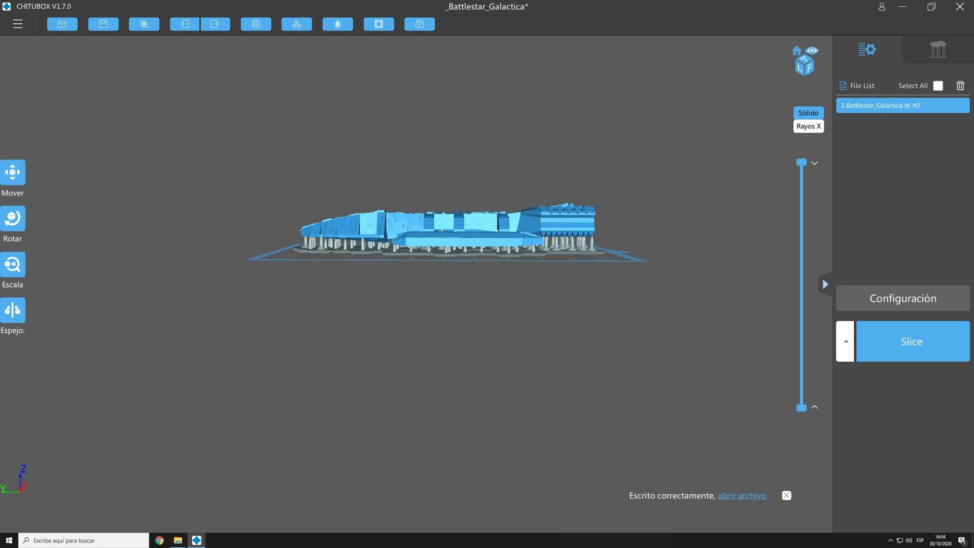

    No sabía que hacer al abrir un nuevo tema, en parte por mi total desconocimiento (tal vez haya un tema que exista, pero no sé si realmente es mi problema), por la variedad de errores en diferentes piezas y opciones de impresión.
    Así que he pensado abrir un tema que empiece con lo de novato, para otros novatos que se vean envueltos en alguno de estos problemas (suelo buscar la palabra novato cuando entro en un foro, sobre algo nuevo que me genera problemas).

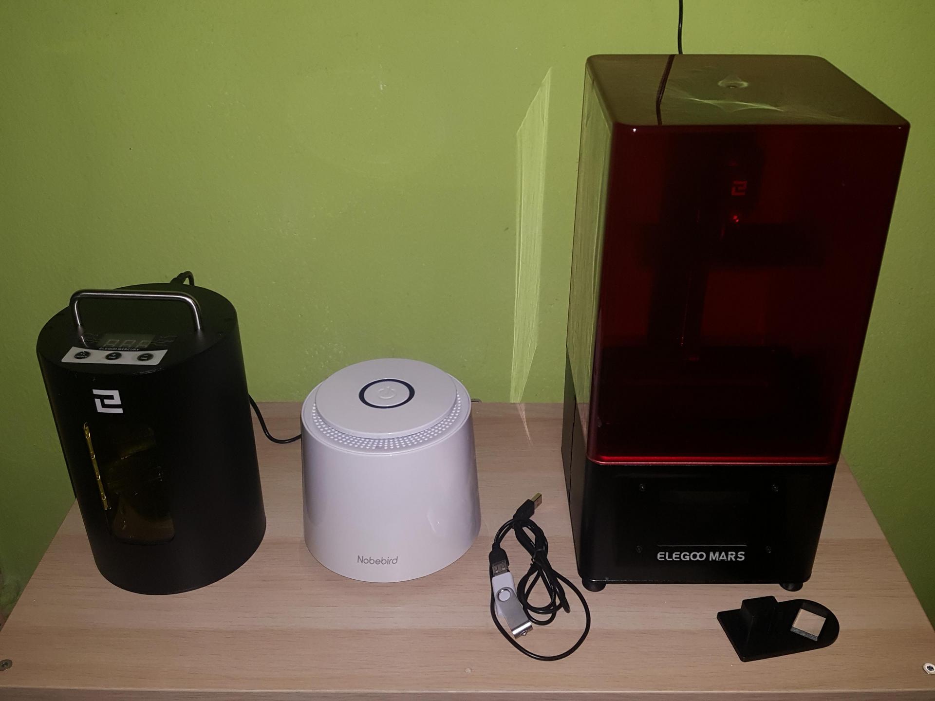

    Vayamos al grano, esta es mi estación de trabajo:

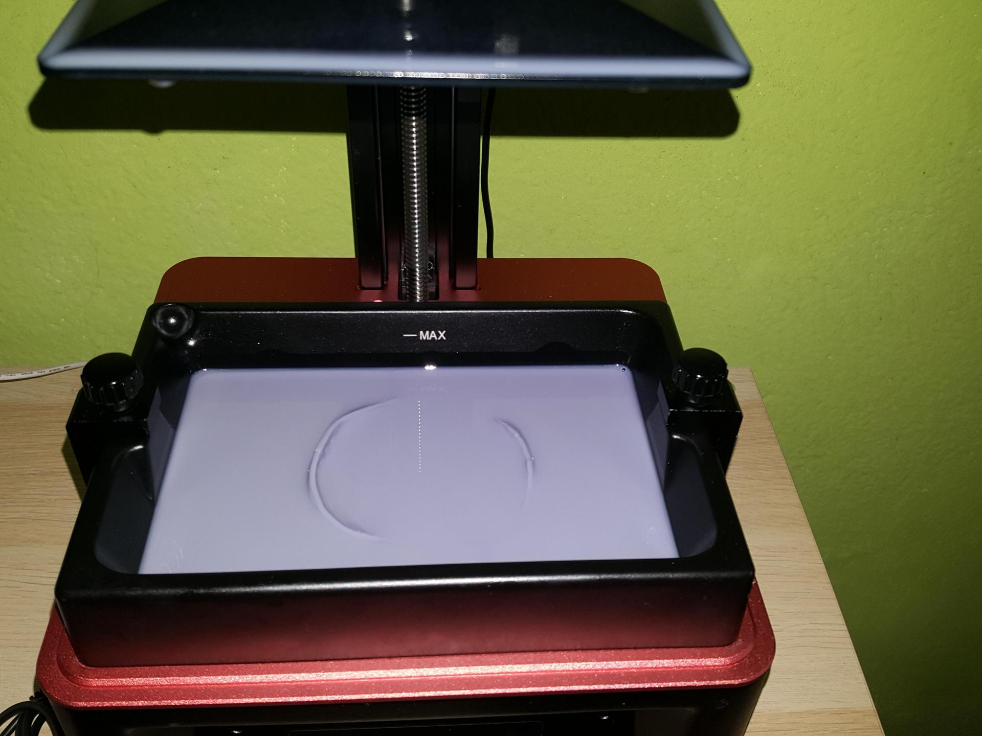

    Mi Resina:
Nombre: 5l3MlVF.jpg
Visitas: 225
Tamaño: 23.9 KB

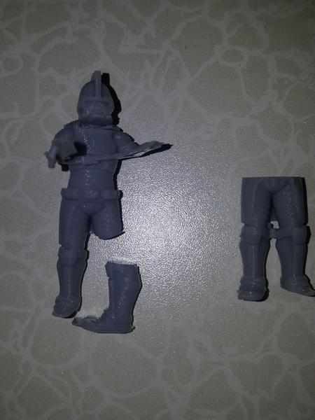

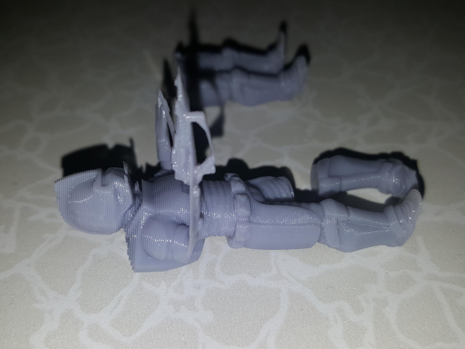

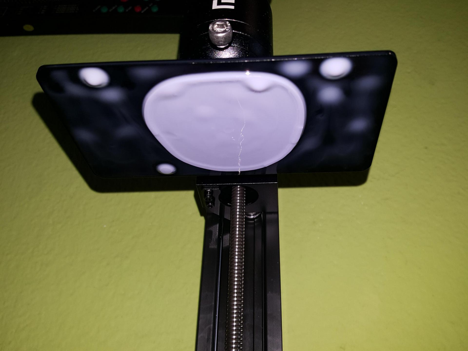

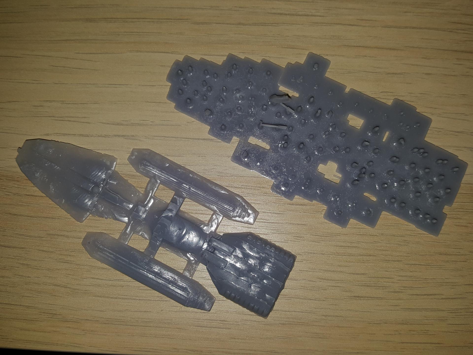

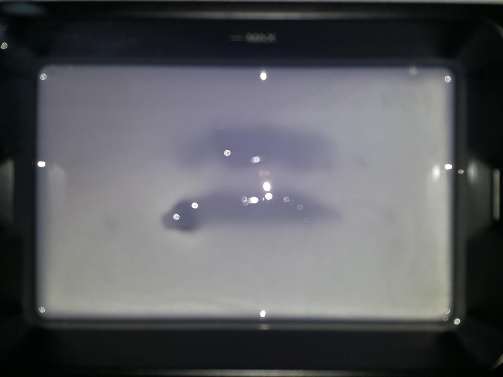

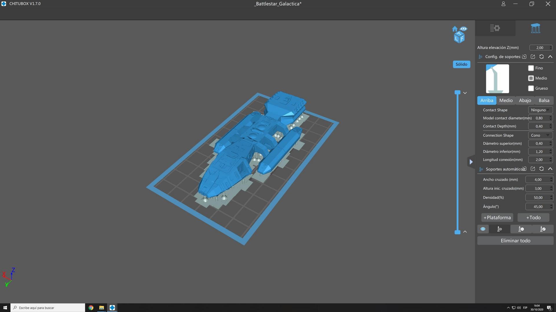

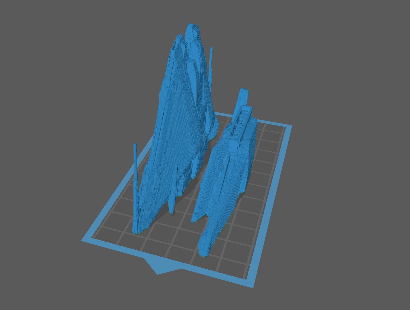

    Y empieza la fiesta con este primer proyecto:
Nombre: sZjA3Wb.jpg
Visitas: 322
Tamaño: 62.0 KB
ID: 236409Clic en la imagen para ver su versión completa.
Nombre: QMi8KMS.jpg
Visitas: 257
Tamaño: 83.2 KB
ID: 236410Clic en la imagen para ver su versión completa.
Nombre: bebJzCz.jpg
Visitas: 274
Tamaño: 19.3 KB
ID: 236411Clic en la imagen para ver su versión completa.
Nombre: rtLLJ0c.jpg
Visitas: 345
Tamaño: 164.2 KB
ID: 236412Clic en la imagen para ver su versión completa.
Nombre: bkpqXWk.jpg
Visitas: 320
Tamaño: 335.7 KB

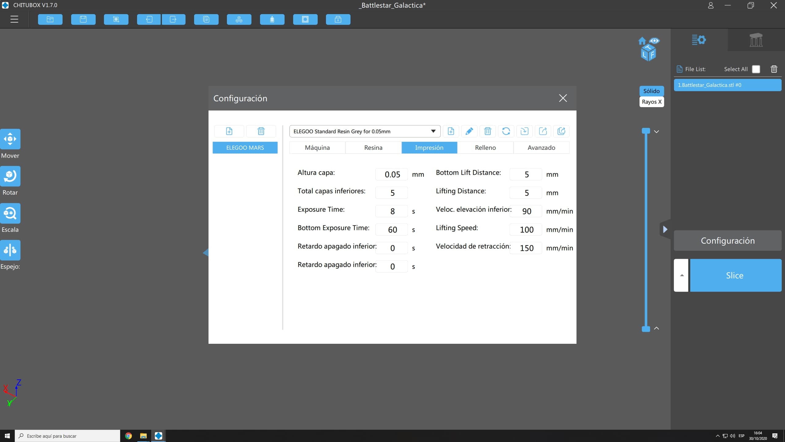

    Así que decido probar el consejo que veo en un vídeo de Control3D y cosas que voy leyendo pongo esta opción de Impresión:
Nombre: 4be7ykX.jpg
Visitas: 330
Tamaño: 83.5 KB

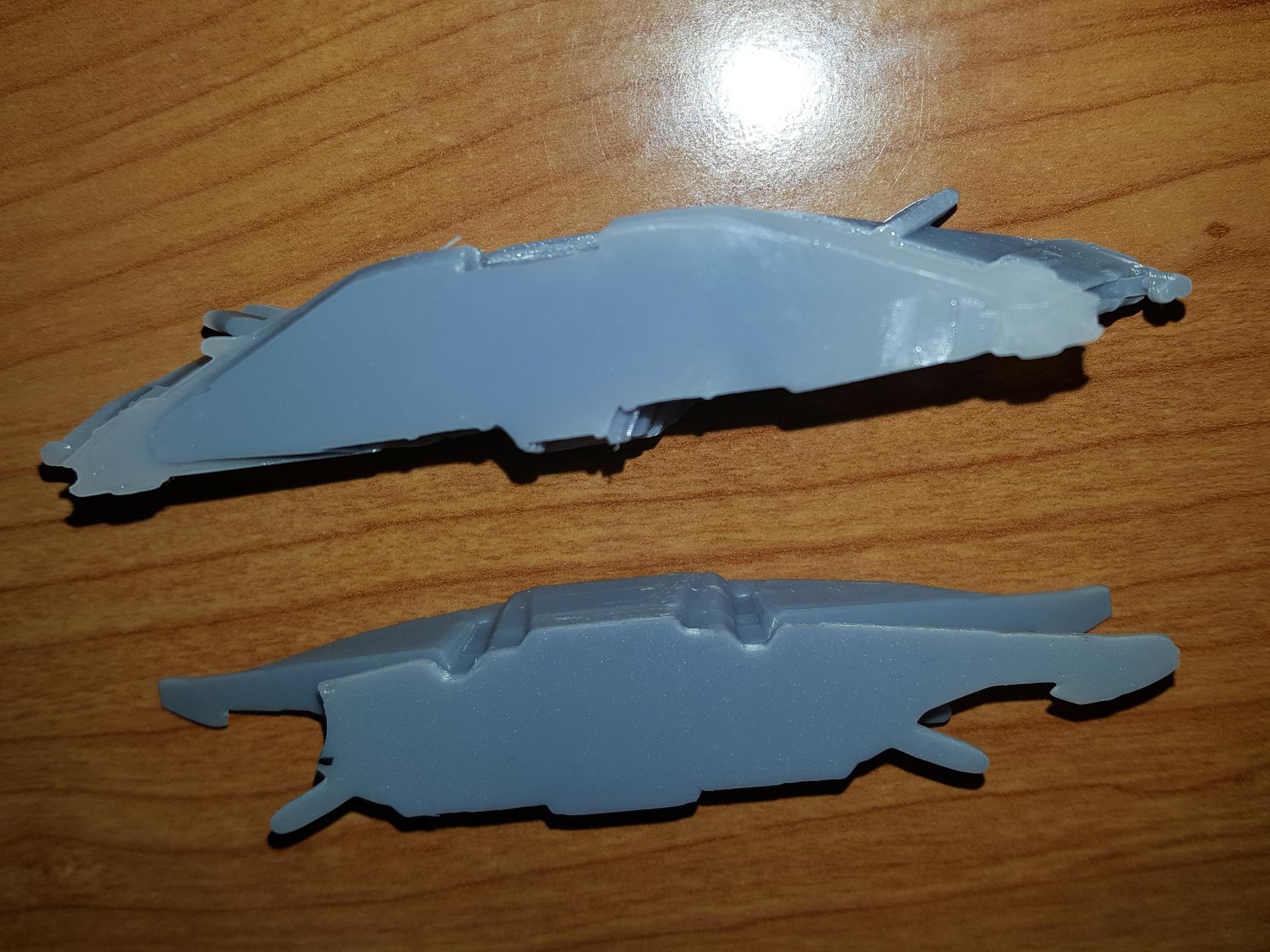

    Y vamos a probar con más de proyectos:
Nombre: nWq4r7z.jpg
Visitas: 218
Tamaño: 126.3 KB
ID: 236415 Clic en la imagen para ver su versión completa.

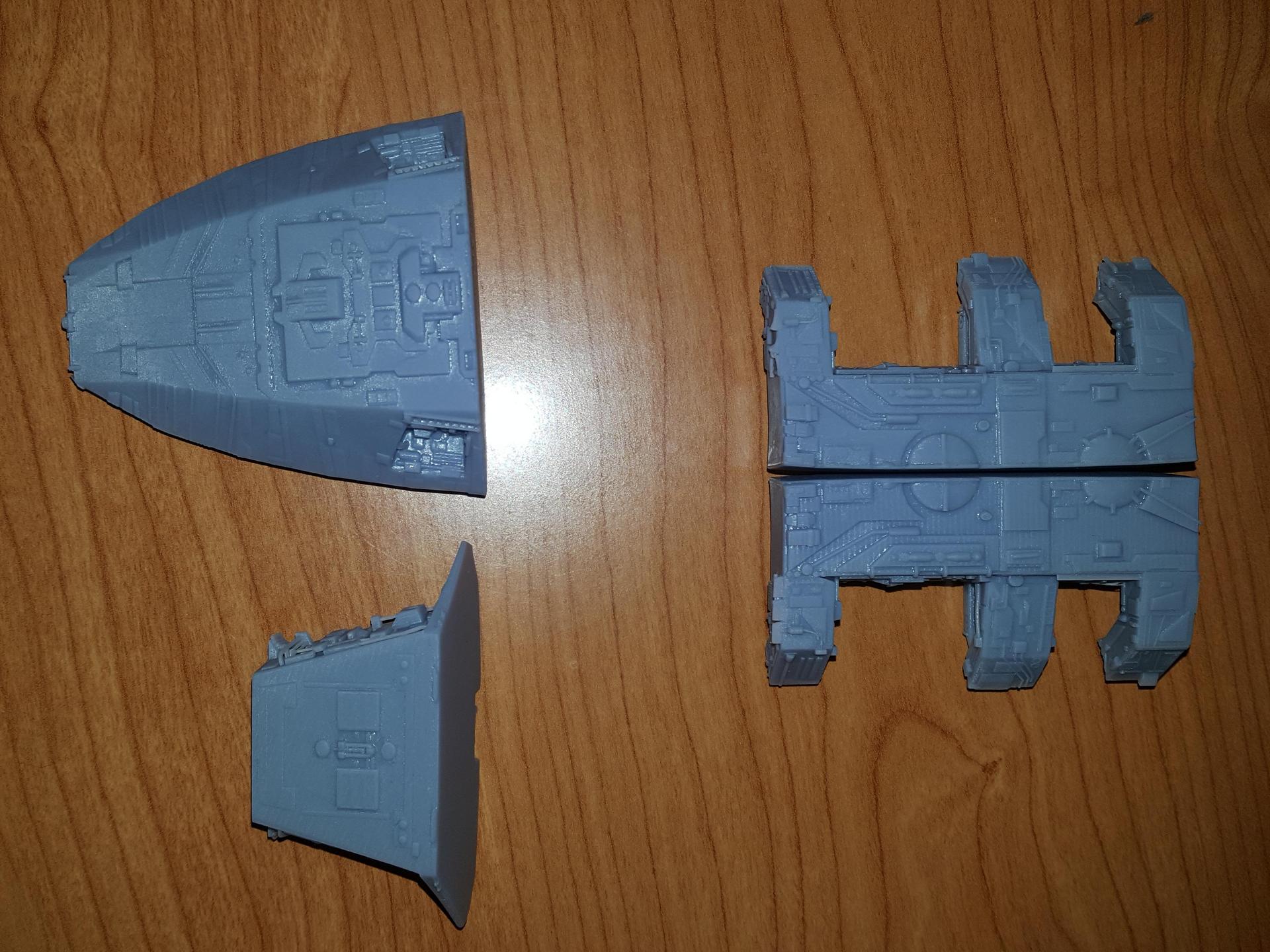

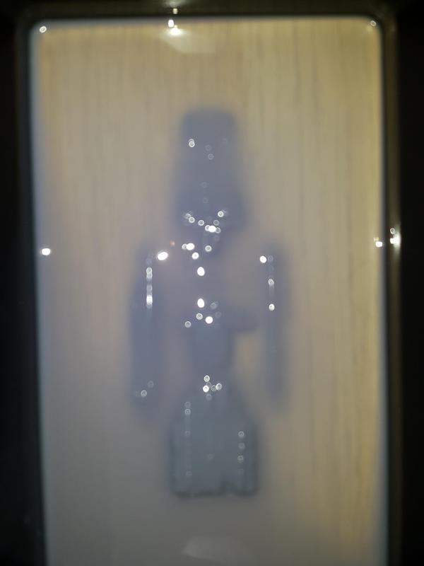

    Y no he puesto más proyectos porque no tengo fotografías, pero casi todo un desastre, salvo por ahora esto, algunas piezas con la opción por defecto y otras con la de Control3D:
Nombre: jBMuGya.jpg
Visitas: 236
Tamaño: 343.3 KB
    No sé qué hago mal, me he visto como cerca de veinte vídeos (y repetidos), leo, me informo y siempre lo mismo. Lo peor es no saber en qué fallo y si lo acabo por saber, no sé si sabré entenderlo.

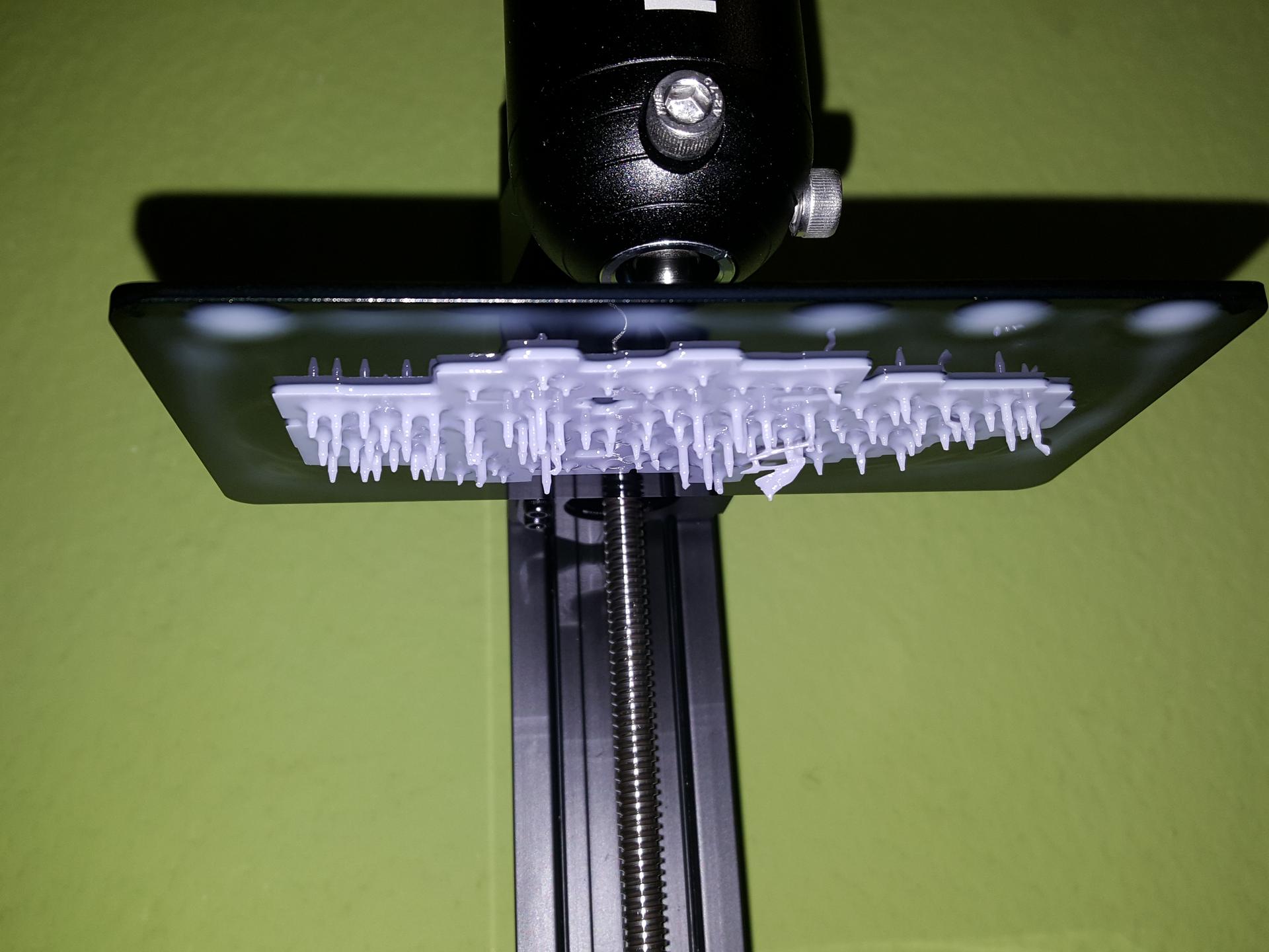

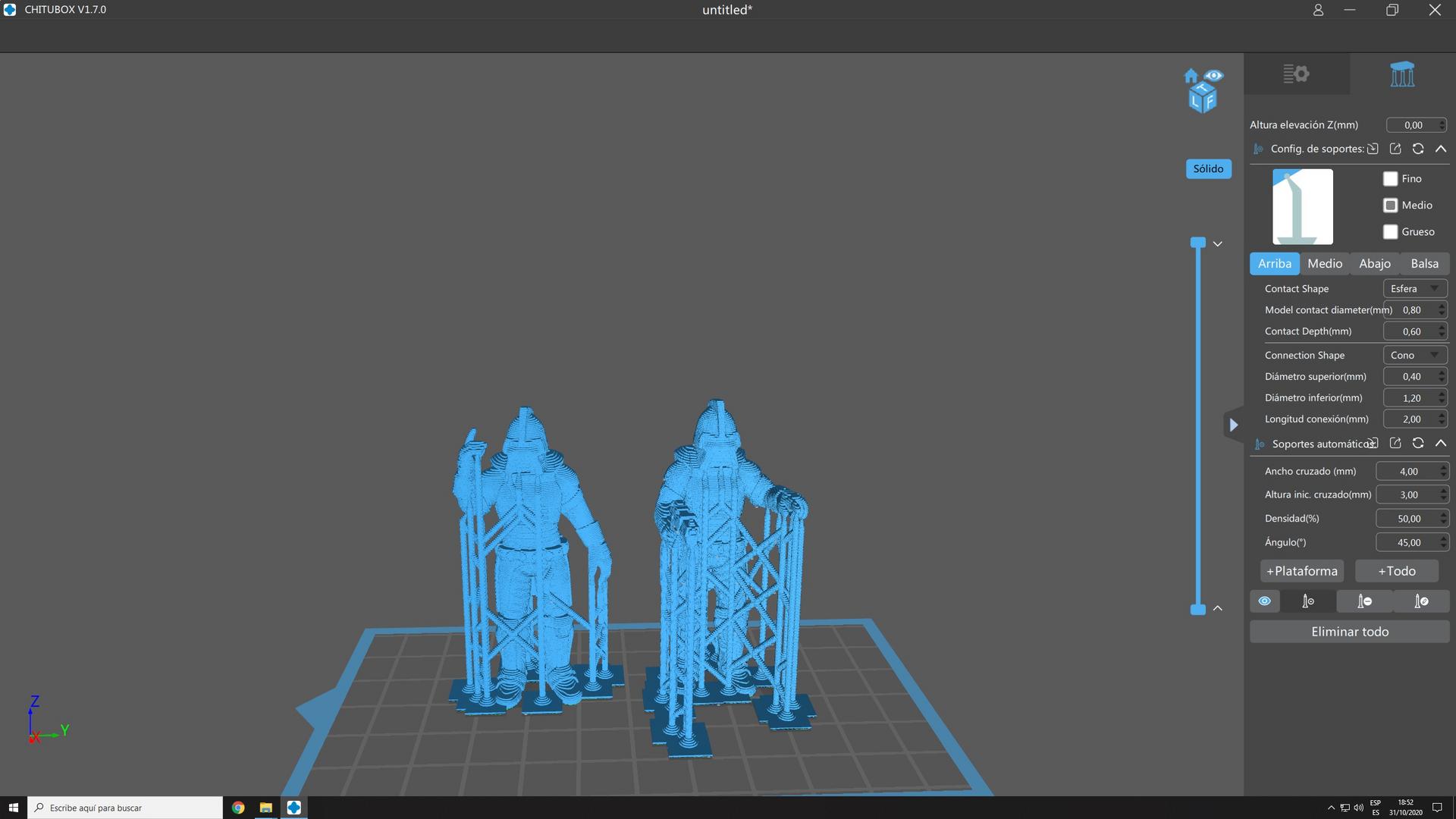

    No tengo impresora de resina, pero por los videos que tengo vistos sobre dichas impresoras, el origen de los fallos suele ser por tres razones:
    Tiempo de exposición demasiado bajo.
    Base mal nivelada.
    Pocos soportes o mal situados.
    Oct 2020
    9
    Titan83, estoy ahora mismo probando a poner las piezas a 45º de inclinación., lo de los soportes los pongo en automático y añado en manual (hasta he probado lo de la técnica de las islas); algunas piezas como veréis van sin soportes y siguen los errores; la base la nivelé como en todos los vídeos, suelto la parte de arriba, baja sola con un folio abajo, aprieto primero el tornillo de enfrente y luego el derecho.
    En cuanto a lo del Tiempo de Exposición, ya os puse las dos opciones que uso:

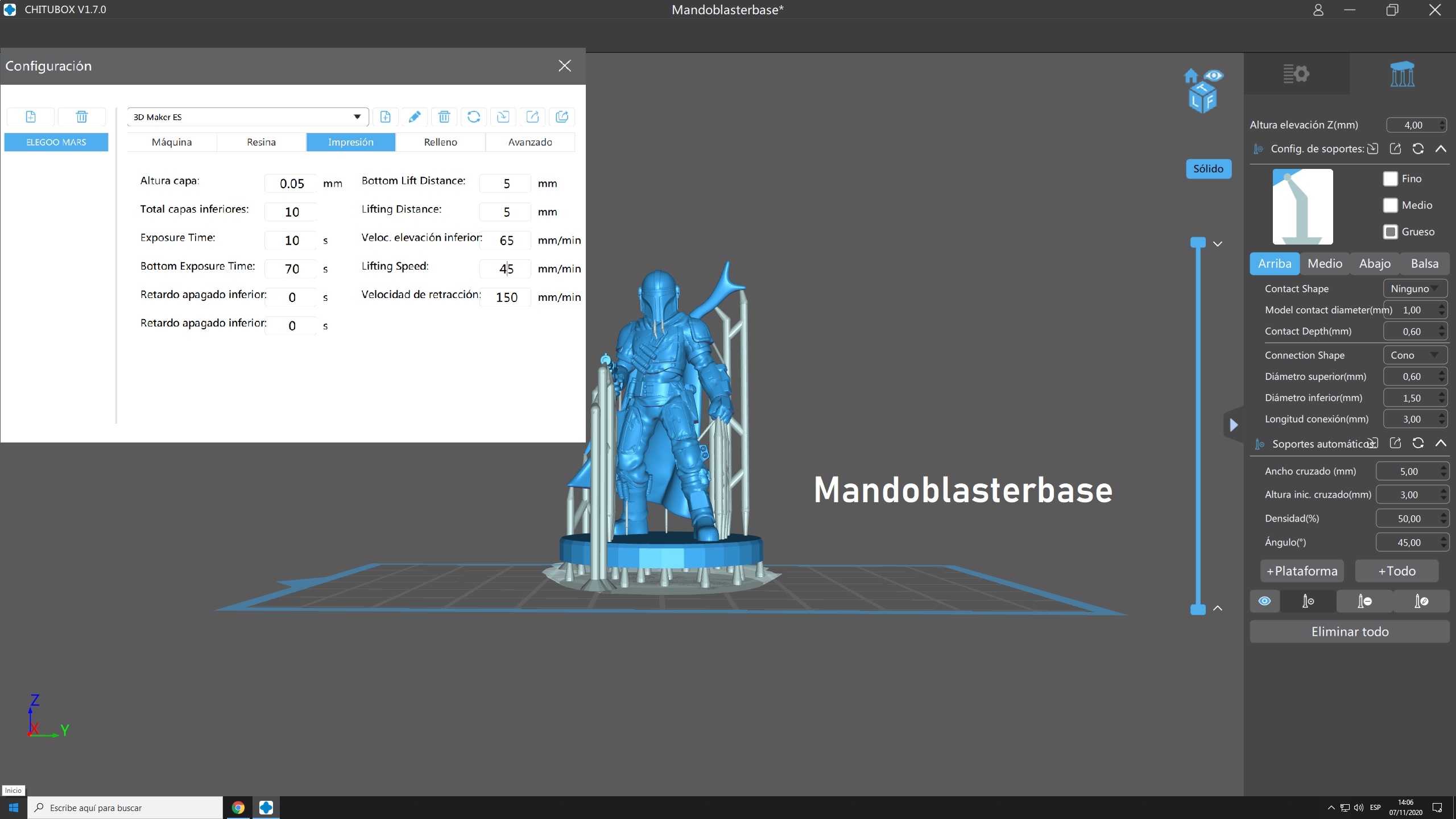

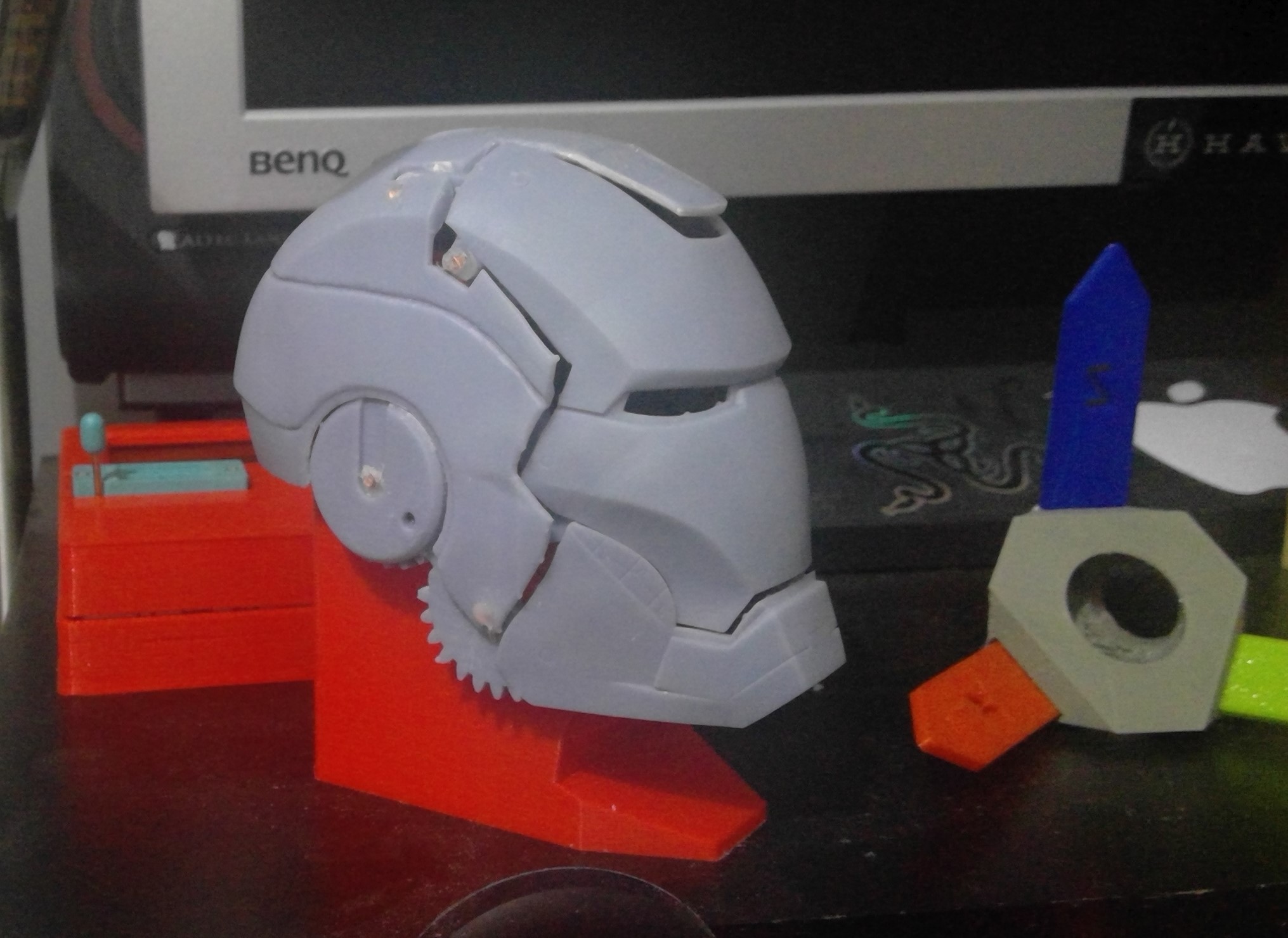

    Hola, Yo tengo la Elegoo desde hace algunos meses. Los resultados que he obtenido son bastante buenos con Chitubox aunque he podido observar que las primeras capas (los primeros 10-20 milímetros) los hace algo diferente pero bueno al tema, creo que tienes unas velocidades de ascenso muy altas yo probaría con 50 milímetros por minuto tampoco te va a ralentizar mucho la impresión pero tienes que pensar que las superficies planas hacen vacío y pueden hacer que la pieza se parta o se despegue. De hecho por eso se recomienda imprimir las piezas a 45 grados y hueca por dentro para evitar que la superficie genere un vacío muy grande entre la pieza y el film plástico. Los tiempos de curado que tengo yo son 8 y 60 para las primeras capas (pero eso depende un poco del tipo de resina), recuerda que luego tienes que usar una lámpara de curado para terminar de "secar" la resina ya que si le das muchos segundos durante la impresión queda demasiado cristalina pudiendo producir grietas y es mejor dejarla semicurada para poder limpiar las piezas con isopropanol y luego terminar de curarlas con lampara UV.
    Puede que sea tedioso al principio pero no desesperes que ya veras como le vas cogiendo el punto y podrás conseguir resultados como estos.

    Estimado Dark, ayer conseguí imprimir un Deadpool de unos 10-11cms.
    Te agradezco ENORMEMENTE tus consejos., ahora estoy imprimiendo con estos valores:
Nombre: Mandoblasterbase 07-11-2020.jpg
Visitas: 551
Tamaño: 370.1 KB
    Y ahora estoy con una prueba a ver que tal., cualquier consejo o corrección tuya o de cualquiera otra persona con experiencia, lo agradeceré mucho; y espero que de todo esto, valga para otras muchas personas que puedan tener mis mismos (o parecidos) problemas.

    Hola amigos me acabo de inscribir y he estado viendo este hilo. Yo empecé igual que tú. Menuda decepción después de algunos botes de resina y muchos videos estoy consiguiendo piezas muy buenas.
    No se ni poner fotografías a ver si mañana por la tarde puedo hacer fotos de configuración. Veo que el tiempo de exposición de las 5 primeras capas es poco el que tienes. Por otro lado los soportes de 2 milímetros van muy bien y la punta de 1 milímetro.
    Veo e una de tus primeras impresiones que te cayó todo solo se quedo la isla y el inicio de los soportes. Casi seguro que la punta de los soportes los tienes a 0,5. Pon los a 1 milímetro y el soporte a dos.
    Luego generas soportes automáticos y en las esquinas de las piezas le añades más soportes.
