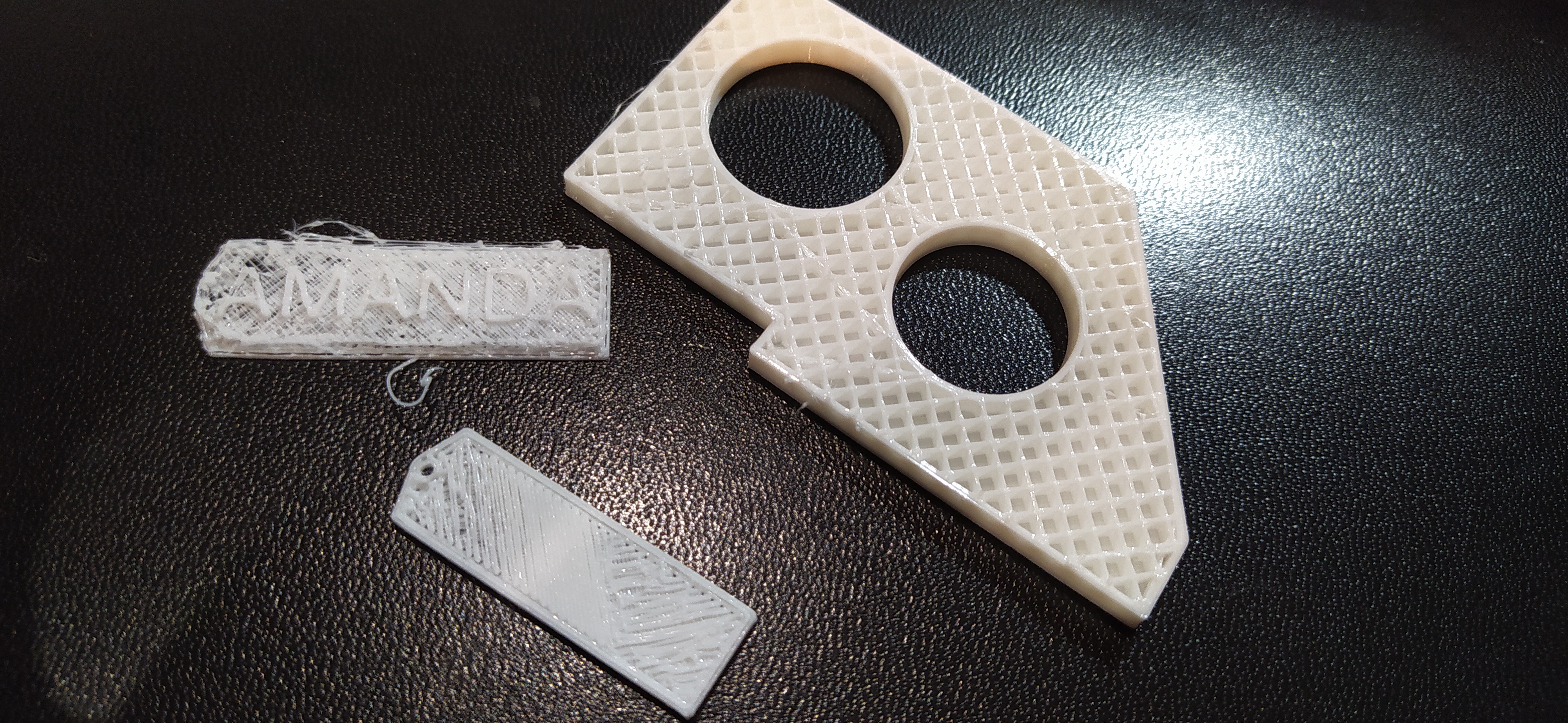

    Buenas compañeros.
    La semana pasada necesitaba imprimir unas piezas relativamente altas (para lo que suelo imprimir), unos 12 centímetros de alto, la impresión iba de lujo, pero a los 9-10 centímetros se observaba lo que definiría como un atasco del PLA.
    Faltaba material y la pieza se mostraba quebradiza en 2 o 3 milímetros, aunque siguió imprimiendo bien el resto de la pieza. Todo indicaba que era un atasco de filamento, de hecho, se rompió a ese nivel al quererla despegar.
    Ya había impreso otras piezas unos días antes e iba perfecto. La cosa es que le apliqué la rutina de limpieza que suelo hacer (calentar, sanear interior del Hotend hasta que no sale más material y meto la aguja que venía con la máquina por arriba y por abajo del Nozzle), compruebo y el problema va a peor, limpio dos o tres veces más sin éxito por lo que empiezo a descartar que sea atasco.
    El tubo de teflón es el original (la máquina ya tiene 3 años o así) y ya lo había apañado varias veces hasta el punto de irlo acortando (la punta que va en el Hotend ya se había perjudicado varias veces, así como la muesca que hace la tuerca que enrosca al Hotend, esa muesca, aunque externa, a veces sentía que entorpecía ligeramente el paso del filamento), lo cierto es que de ir acortando ya creo que no daba más de sí, tendría 20 centímetros o menos.
    Yo había comprado uno azul en Aliexpress (vale, vale...) que es como imitación del Capricorn ese, y aproveché de cambiarlo. El problema persistía, esta vez ya no se producía buena adherencia en la primera capa, tengo la cama esa rugosa normalita de serie y me va de lujo, hasta hace 3 o 4 días la adherencia era brutal, a veces rompía las piezas al intentar separarlas, sin usar lacas ni apaños, siempre ha sido así.
    Los síntomas son que parece ser que sale poco filamento, y vuelvo a limpiar repetidas veces por si sigue el atasco, miro que el tubo nuevo vaya recto a final del Hotend, que no haya pérdidas por los lados, limpié los ventiladores y después imprimió un pelín mejor, pero no hubo mucho cambio.
    Pruebo de empujar con la mano el filamento y parece salir fluido y con buen calibre. Empiezo a sospechar del extrusor, que es el original, pero que yo lo veo haciendo buena tracción, no está roto ni nada, y chupa pero no tengo manera de medir si está tirando lo suficiente.
    Cuando sale el filamento extruido lo percibo muy finito y no se adhiere, antes tenía que raspar violentamente con la espátula para limpiar la raya lateral que hace antes de imprimir la pieza debido a la adherencia, ahora se despega con mirarla. La pieza no se adhiere y si lo hace las capas son con finas, con huecos.
    Después de varias pasadas la pieza se despega y se monta un buen ovillo de filamento, si se queda adherida casi siempre termina imprimiendo en el aire, como si fuera un atasco total, pero con la mano sigue saliendo bien el filamento.
    También cambie el Nozzle por no dejar, ya que el que usaba es el que venía de serie, no se nota malo, pero por ir descartando cosas.
    Uso los mismos parámetros del CURA que antes, no ha variado nada ni he actualizado el cura en varias semanas, pero algo está funcionando mal. Sospecho del extrusor, pero no estoy seguro porque yo lo veo funcionando, no observo patinazos ni "clacks", pero puede ser que no esté al 100% o algo... No sé si pueda ser el motor, si haya alguna correa, si tenga que ver con el muellecito este...
    En la fotografía podéis ver una pieza perfecta de hace 3 días (perfecta hasta que llegó a la capa que empezó a desmadrarse), y las siguientes son impresiones sucesivas. Una es una plaquita con el nombre "AMANDA" que, aunque las capas inferiores están con el defecto, las letras se ven más o menos bien, por lo que no creo que sea un tema de correas, la otra es la misma placa que no llego ni a la última capa.
    ¿Qué pensáis? Gracias.

    Por lo que comentas y las fotografías, puede que tengas un problema en el extrusor, hazle una prueba de extrusión a ver si te extruye correctamente o se queda corto, porque la verdad, es raro que el extrusor de serie te haya aguantado 3 años, ya que se suelen partir por la palanca.
