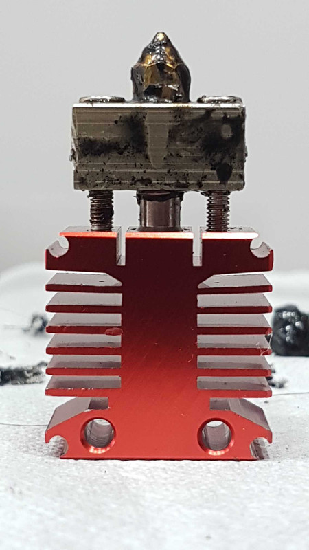

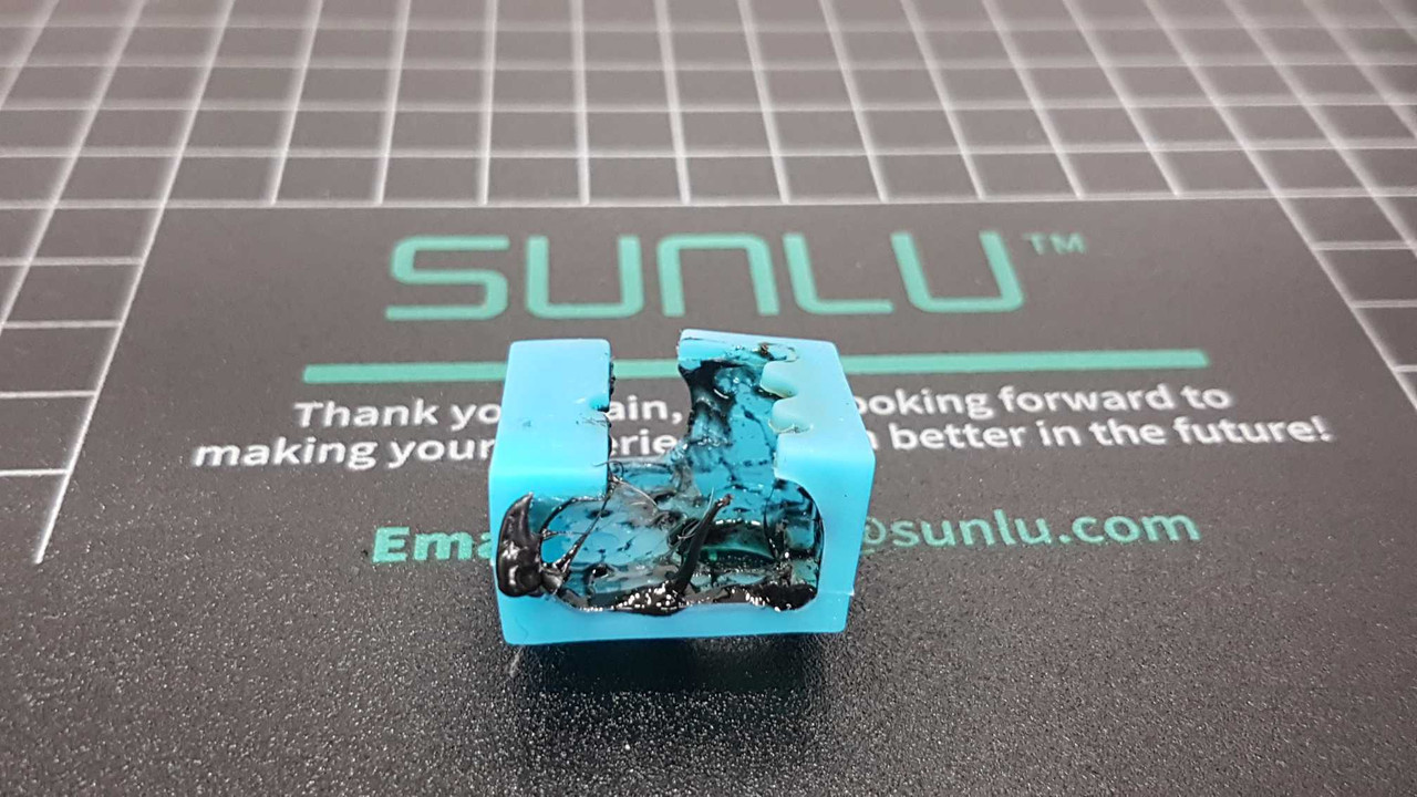

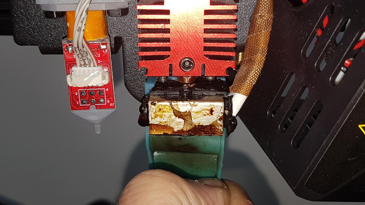

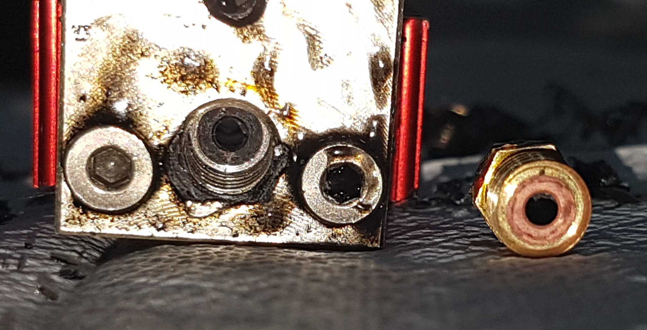

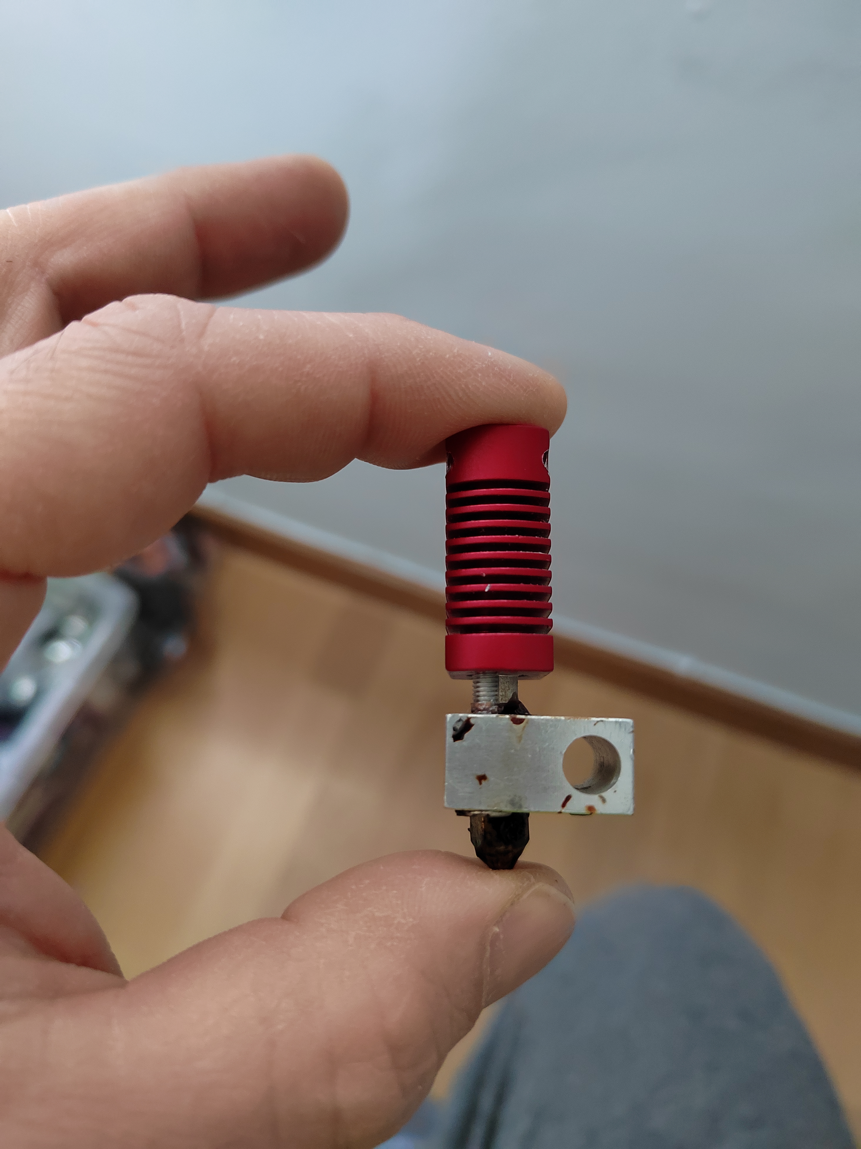

    Bueno ayer día entretenido, hemos aprendido a desmontar el Hotend por las malas.
    No entiendo el apretón que tenía esto, llave inglesa para agarrar la parte inferior de aluminio gris, y de tubo para la boquilla, con la llave que trae la impresora redondeó la tuerca como si nada. Tampoco entiendo cómo leches se ha ido todo ese pegote para arriba, en la foto del interior y de la parte superior de la boquilla se ve que estaba bien sellado aparentemente, si no se me escapa algo. Luego ha caído por todas partes, hasta dentro de la NTC y de la resistencia, que por cierto, para limpiarlo, un estañador es milagroso ya que frio no hay Dios que lo despegue y calentando zonas con un estañador, mano de santo.
    He estado buscando el hotend por aliexpress y no lo encuentro, aunque el de la Ender 3 es similar, este de la Sunlu cambia un poco el disipador, mide 27x27x13, el amarre es el mismo 14mm, y la resistencia de calentar es de 24V 60W. Se viene de camino el bimetal para el interior, que es igual al de la Ender 3 y en esta Sunlu baja el teflón hasta tocar la parte superior de la boquilla, por lo que he leído ayer es una mejora interesante, aunque también habrá que buscar un hotend entero creo yo, después de visto lo visto.

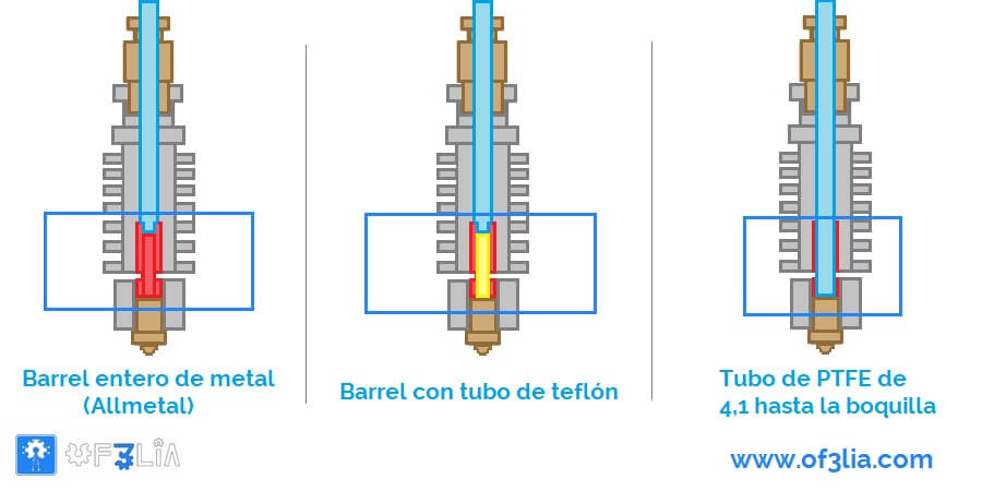

    El pegote ese de filamento, suele ser, por que el tubo de teflón por donde entra el filamento, no lo has puesto justo a la entrada del Hotend. Entonces, se escapa por esa parte el filamento caliente.
    Dependiendo de los modelos pueden ser diferentes, pero es muy importante que este bien cortado el tubo de teflón (se utiliza una cuchilla y que el corte sea recto) y bien ajustado para que no se escape el filamento... como te ha pasado.
Nombre: 4-2.jpg
Visitas: 486
Tamaño: 36.4 KB
    Busca bien el modelo, no vaya a ser que luego de comprarlo no encaje.
    Ten en cuenta que lo que tiene que encajar son primero los tornillo, y luego si lleva ventilador acoplado, lo mismo.

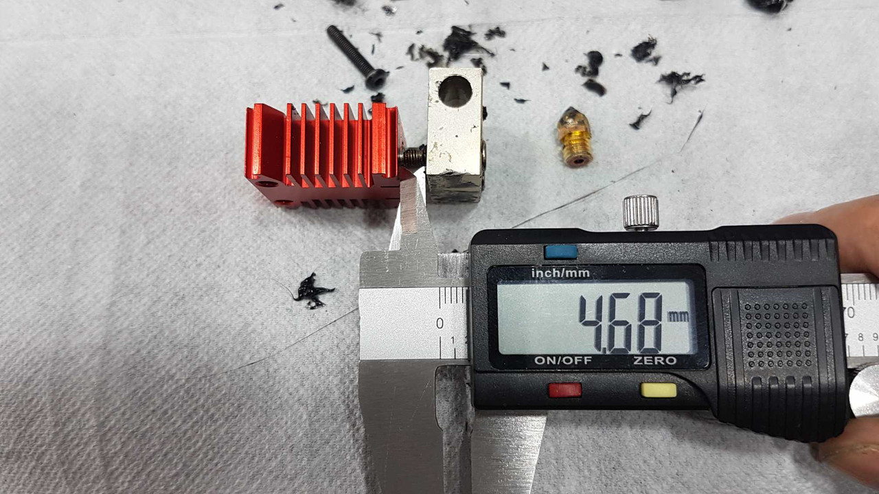

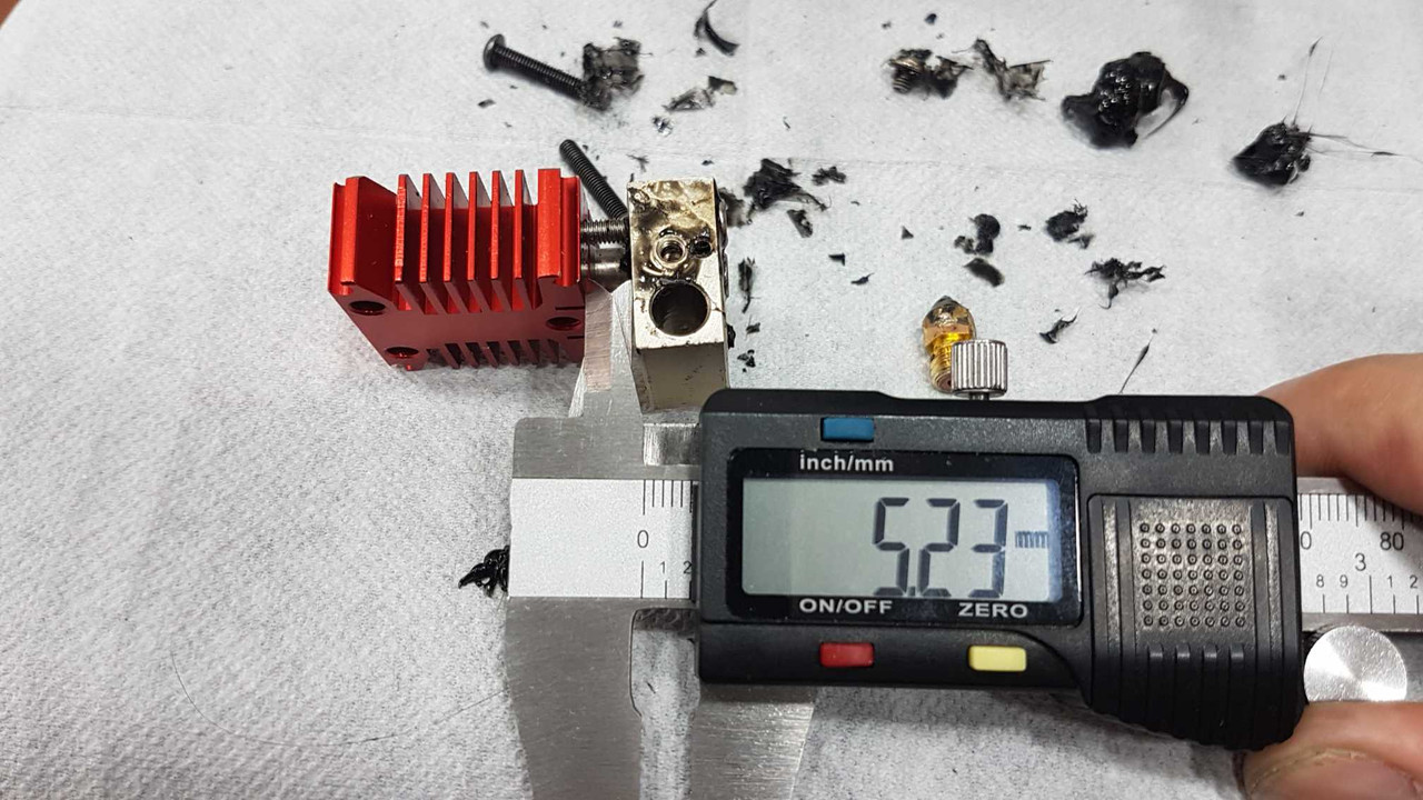

    Se ve en la foto del interior, el pla negro en lugar del teflón blanco, que yo no he tocado para nada:[CENTER]
Nombre: Desmontar el Hotend por las malas - 9.jpg
Visitas: 65
Tamaño: 223.7 KB

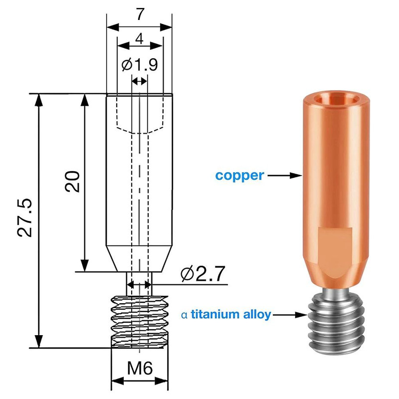

    El teflón blanco arriba en el racor neumático tiene hecho como un corte o ranurado alrededor de donde cierra el racor, seguramente para que no se escape para atrás y quede en su sitio encajado, aparte de la pieza que evita la liberación del racor, quizá no está bien ajustada la longitud, ayer ya leí sobre ese tema que es muy importante en este tipo de extrusor, por eso he pedido el bimetal que evita esto, queda más arriba el teflón sin contacto con la boquilla.
    De escapar debería haber escapado por donde se juntan las dos piezas, no sé cómo se llama el tubo ese del interior del disipador en contacto con la boquilla una vez montado, y ahí se ve limpio el final del tubo y el exterior de la boquilla en su parte superior. Escapar ha escapado por ahí, donde se juntan, pero se ve limpio, es curioso.
    Lo que se veía a simple vista es lo inclinada que estaba la pieza de abajo, quizá eso también tenía que ver. Por lo menos la tengo imprimiendo de nuevo ahora mismo habiendo cambiado sólo la boquilla, y una cosa que veo que directamente ha mejorado, son las retracciones, antes no hacia carrera, siempre algún hilillo y ahora mismo no veo ningún problema.

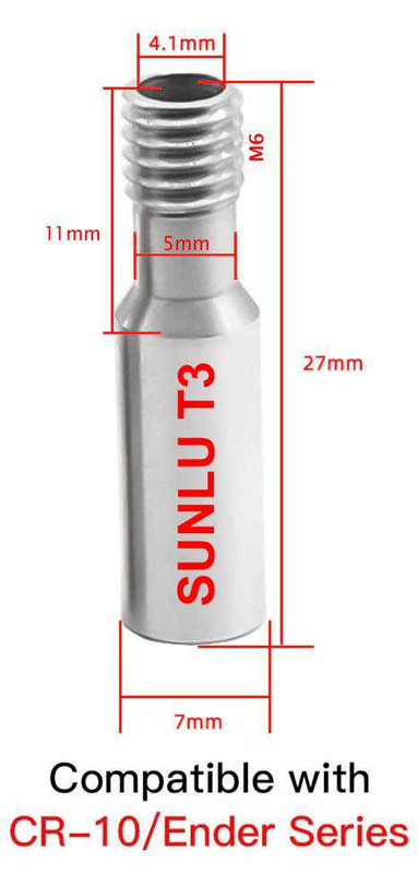

    Lo que he comprado es la pieza interior, está más que medida con el calibre.
Nombre: Desmontar el Hotend por las malas - 10.jpg
Visitas: 66
Tamaño: 50.2 KB
ID: 243941 Clic en la imagen para ver su versión completa.
Nombre: Desmontar el Hotend por las malas - 11.jpg
Visitas: 70
Tamaño: 66.4 KB
    El medio milímetro de más que tiene de largo el nuevo no va a ningún lado, a malas se lima, pero no lo veo necesario.
  18. #18
    Dec 2019
    824
    Para mi que en vez de estar la boquilla apretada contra el barrel, estaba apretada contra el bloque calentador, y por eso se te a ido por arriba el plástico, cuando la montes de nuevo, lo ideal es enroscar la boquilla contra el bloque, después aflojarla media vuelta o incluso una entera, enroscar el barrel hasta hacer tope con la boquilla, y luego ya apretarla bien mientras sujetas el bloque con algo(preferiblemente una llave inglesa para no dañarlo),luego yo en caliente le suelo dar otro apretón.
    El hotend a mi me recuerda al que montan algunas Geetech, y el barrel bimetal es una muy buena compra, te quita de muchos dolores de cabeza.

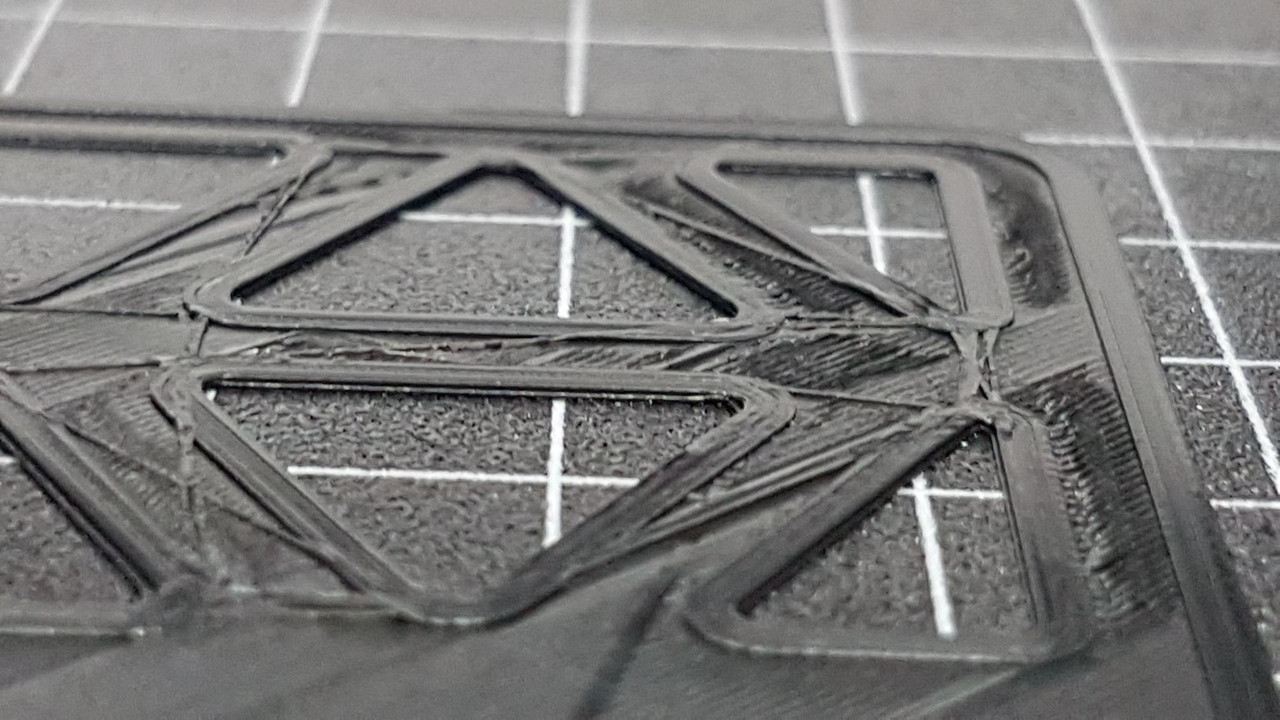

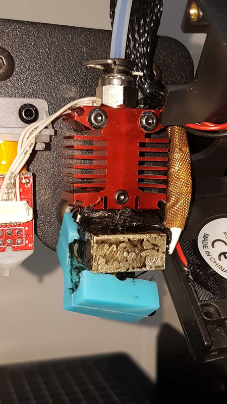

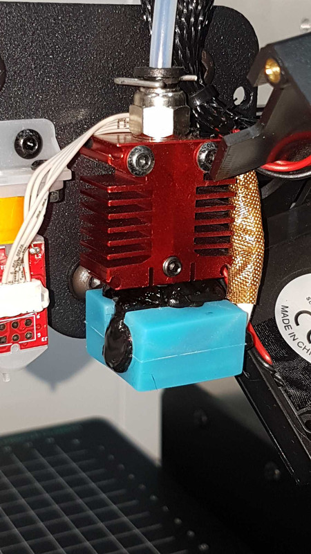

    Bueno, pues segunda vez que me ocurre esto, y esta vez me tiene descolocado ya que llevaba tiempo imprimiendo sin problemas, y de repente:
Nombre: Segunda-vez.jpg
Visitas: 82
Tamaño: 263.8 KB
    He cambiado el barrel hace tiempo ya, por el bimetal, en cuanto llegó de Aliexpress y coloqué boquilla de 0.2 montando a conciencia. He imprimido bastantes veces desde entonces, me he comido más de un rollo de pla, hasta que de nuevo empieza a imprimir mal y resulta que de nuevo se escapa el filamento derretido. ¿Es normal que se afloje la boquilla?
    Porque no entiendo que es lo que pasa.
    Después de volver a limpiar y montar veo que la boquilla parece estar inclinada haciendo zoom con la cámara del móvil en lo imprimido en los rellenos a 45º (100% relleno). A simple vista casi que ni se ve. Al final tendré que pedir un hotend entero que no pedí de la otra vez, o por lo menos el bloque de aluminio, estoy pensando que quizá la rosca interior no está bien hecha verticalmente y queda ligeramente inclinada la boquilla, en la que no veo nada mal en su punta.

    Cuando le cambias la boquilla la aprietas en caliente? Porque si la aprietas en frío puede que al calentar no esté tan apretada como parecía y fuge.
    Y lo del nozzle inclinado yo creo que puede ser porque estén muy apretados los tornillos que sujetan el bloque al disipador, porque al no estar alineados con barrel, tiran más hacia un lado y por eso se inclina, ya que el barrel no tiene mucha fuerza tampoco, la verdad es que nunca me a gustado esos tornillos (la ender 3 trae el mismo sistema ) porque están transfiriendo el calor del bloque al disipador. Sería más lógico que el barrel llevará una muesca a la altura de la presilla del barrel para evitar que se escurriera y así se podría prescindir de esos tornillos.

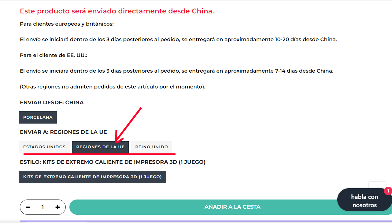

    https://www.sunlu.com/products/3d-pr...44180978958618
    SUNLU-EU
    Recordar, que los pedidos se deben hacer poniendo la opción de que zona eres. Todos se mandan de China y están todavía de fiestas de Año Nuevo
    La boquilla la apreté en frío (barrel y boquilla nuevos e impolutos), y no la he vuelto a tocar hasta que fugó, habiendo imprimido bastantes veces, eso es lo raro, encima en este barrel con su bimetal hace más contacto metal con metal al no bajar el teflón hasta la boquilla.
    El barrel lleva muesca y presilla, se podría prescindir de los tornillos que comentas, pero no me da mucha confianza, además que esos tornillos precisamente ayudan a fijarlo mejor y que no se incline. A mi me da que el problema de inclinación está en la boquilla, en su apriete y/o rosca. Puede que incluso en el disipador, en su fijación, que al final es lo que soporta todo el hotend.
    A simple vista lo veo todo correcto y es algo que no puedo medir o comprobar con algún útil. Creo que no me queda otra que hacer cambios hasta que suene la flauta.

    Pues prueba lo más sencillo primero, que es darle un último apretón al nozzle en caliente, y sobretodo asegurate de que cuando la aprietes nunca llegue a chocar contra el bloque, por lo de la inclinación no te preocupes de momento, porque estoy seguro que a casi todas las ender 3 y similares que llevan los tornillos para sujetar el bloque calentador le pasa lo mismo, yo acabo de mirar el hotend de origen de la mía que lo tengo por aquí guardado y le pasa lo mismo, se ve inclinado el bloque con respecto al disipador y el nozzle.
