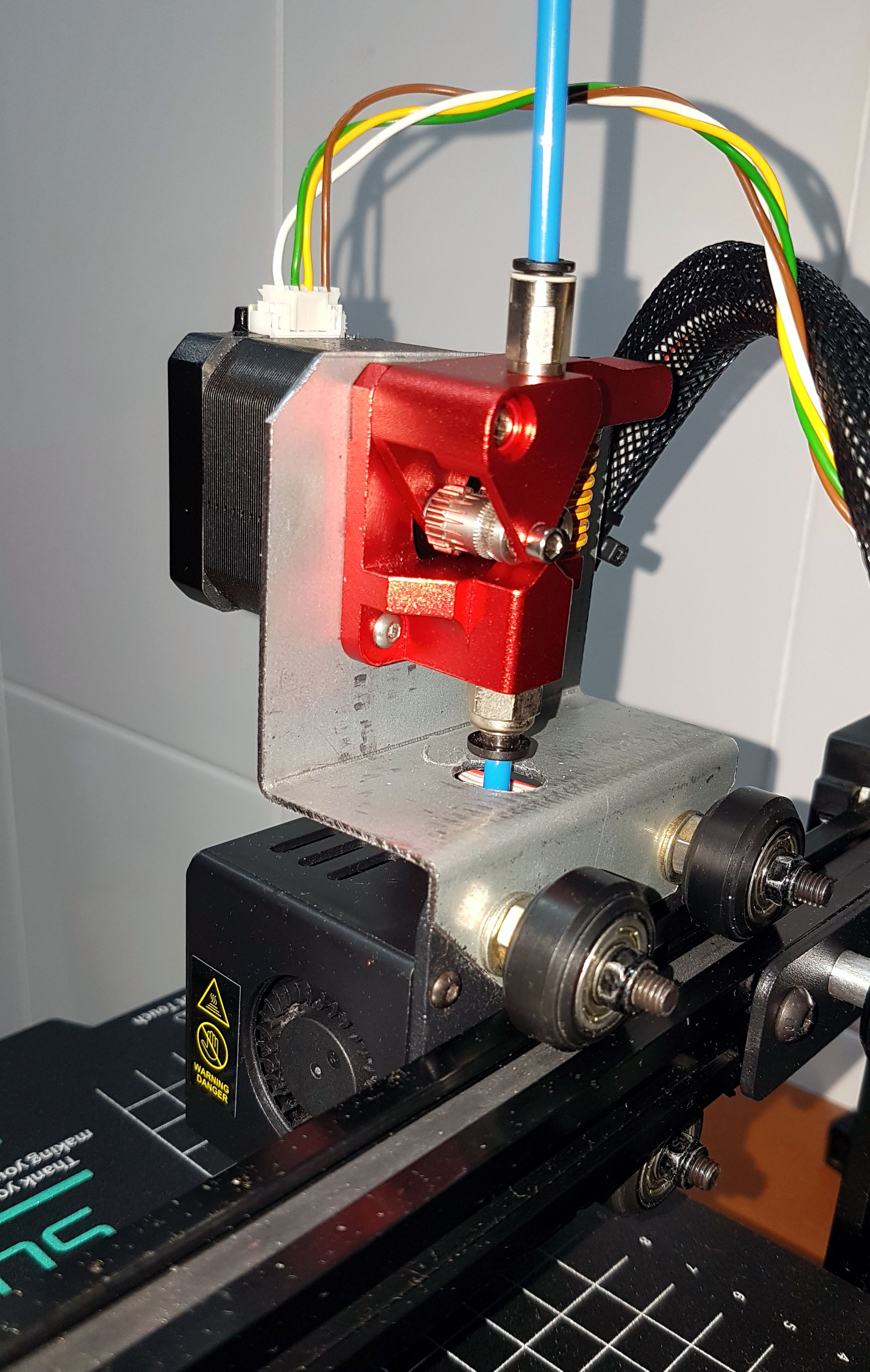

    Cacharreo previo al cambio de hotend, no veo mucha mejoría, si es que la hay, aunque tampoco he hecho demasiadas pruebas:
Nombre: Foro.jpg
Visitas: 62
Tamaño: 982.9 KB
    Como ya he comentado, este tipo de adaptadores los venden ya hechos para algunos modelos, chapa y cable alargador para el motor, que con un poco de maña podemos hacer, en mi caso no había otra ya que no lo hay, o no lo he encontrado para esta sunlu y su soporte.

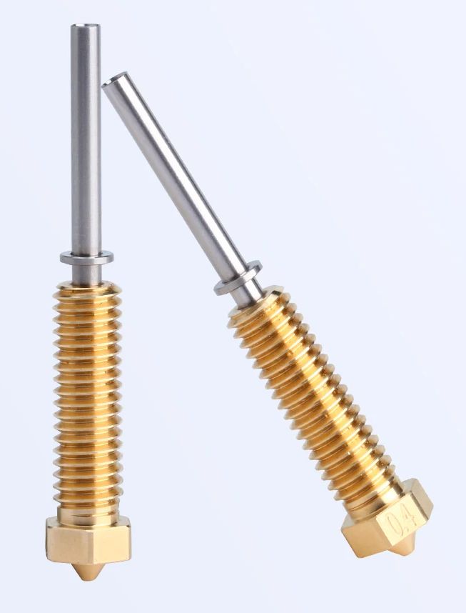

    Al final se viene un TD6 cerámico volcano (lo hay mini, para boquillas más cortas). Buceando en Ali 18€ completo, potencia y sensor como la Sunlu-T3, por lo que no debería haber ningún problema. Por las medidas, veo que tiene la ventaja de poder montar boquillas sueltas o las TUN PRO que son boquilla y barrel todo en uno, para evitar fugas de filamento al 100%, de estas las hay que cuestan casi el doble que el KIT completo, manda webs.
