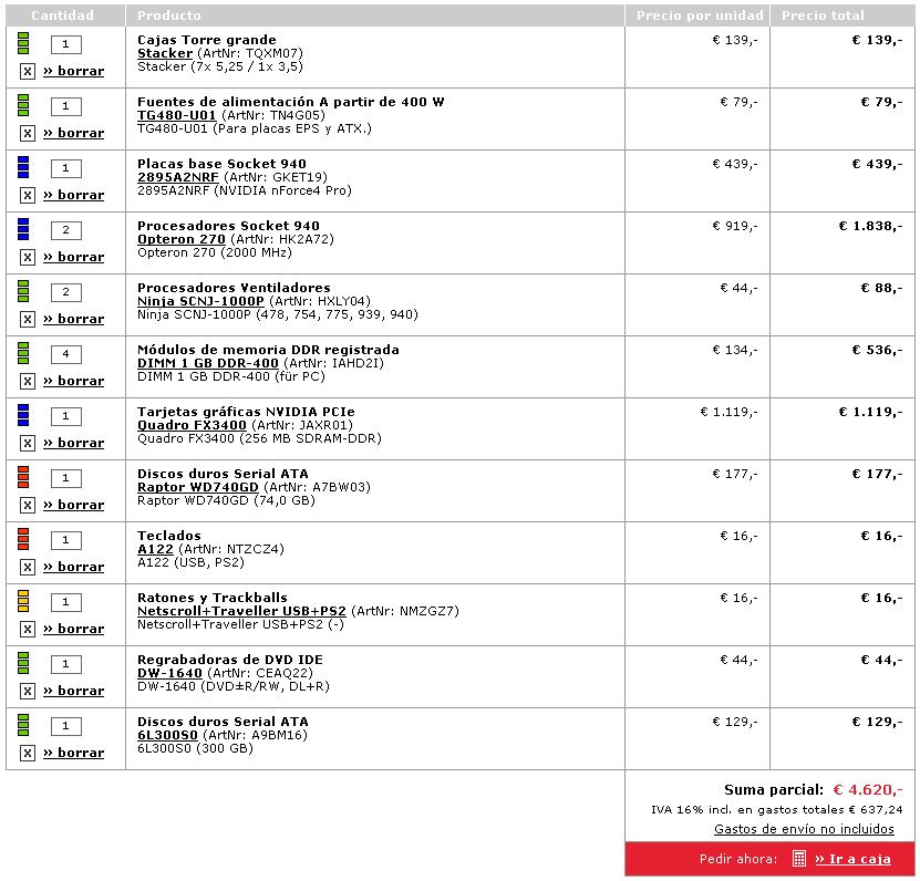

    Aquí os dejo la configuración que tengo elegida ahora mismo, seguramente cuando bajen los precios a mitad de mes, subiré de gama alguna cosa hasta llegar a ese presupuesto aproximado, que cambios le haríais? Y sobre todo, si creéis que habrá una buena compatibilidad entre componentes. El objetivo es infografía principalmente y me tiene que servir para todo (animación, render).
