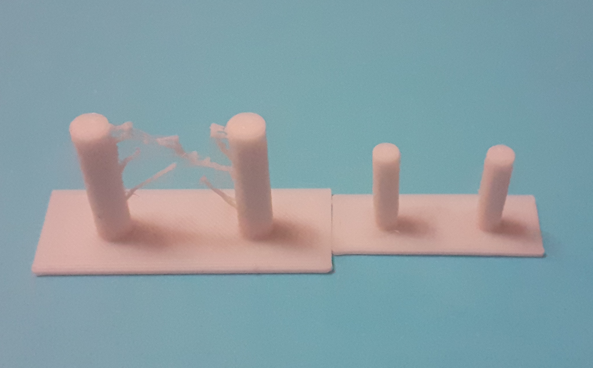

    Hace unos días decidí comprar filamento de la marca Sunlu Pla Plus que según el fabricante hay que imprimirlo entre 210 y 235 grados. Y es más resistente ya que dicen que viene con algo de TPU mezclado. Pero no consigo buenos resultados, os pongo alguna fotografías de los problemas que me surgen.
    Con 210 grados y calidad 0,12 milímetros, misma pieza cuando reduzco la escala la más pequeña sale casi perfecta, la más grande sale con stringing, no tiene mucho sentido para mi esto, ya que lo único que he cambiado es reducir la escala de la pieza. y probé varias veces.

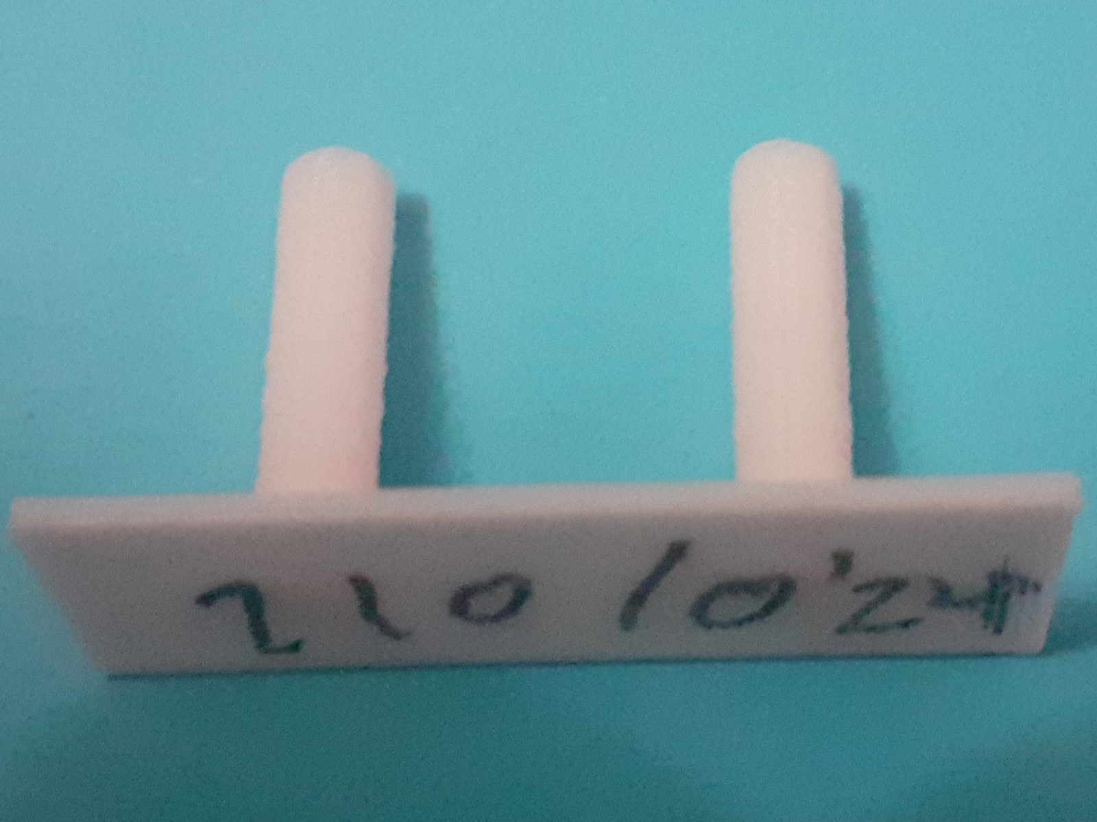

    Con 210 grados y calidad 0,24 milímetros, la pieza no sale perfecta pero es bastante aceptable, a 0,12 milímetros sale con stringing.

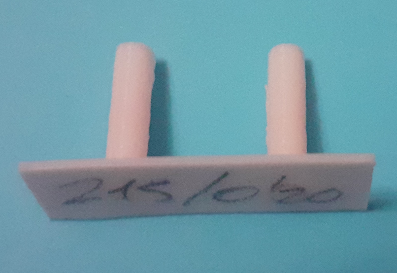

    Con 215 grados y calidad 0,20 milímetros, tampoco es perfecta pero es aceptable, a 0,12 milímetros sale con stringing.

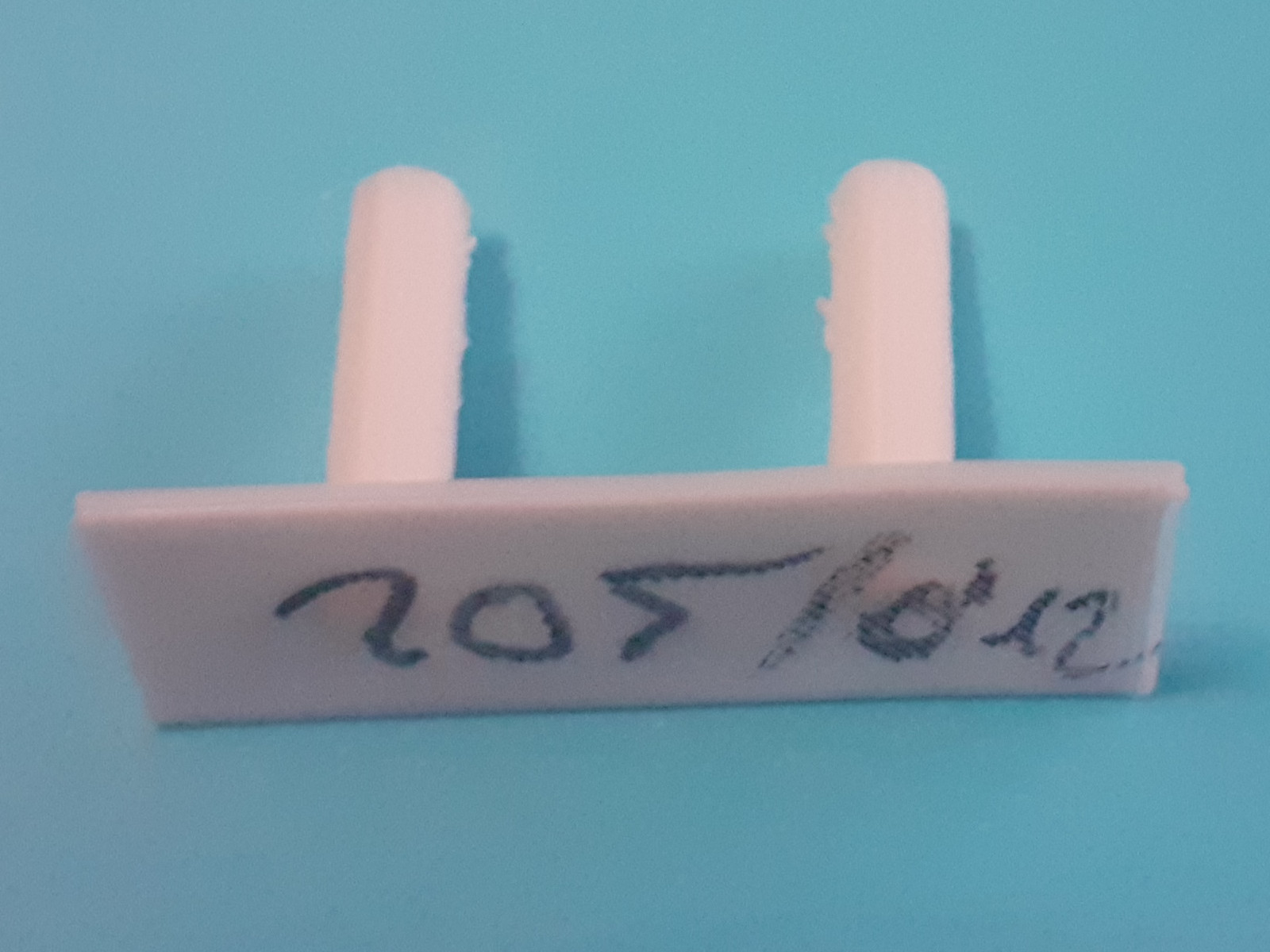

    Con 205 grados ( por debajo de la recomendada por el fabricante) y calidad de 0,12 milímetros, tiene algo de stringing pero no mucho, es aceptable.

    También he probado con 200 grados y la calidad a 0,12 milímetros y 0,24 milímetros y la pieza sale bastante bien, no me hace gracia imprimir por debajo de la temperatura del fabricante por el tema atascos.

    Ese filamento lo he gastado yo también y se imprime igual que el Sunlu normal, a 200 grados sin mayor problema, y de todas las marcas que he probado Sunlu es la que menos hilos deja, de hecho, no me suele salir ni un hilo con ese filamento.
    Yo probaría con temperatura a 200 grados, velocidad de retracción 45 milímetros por segundo, y ya sobre esa base intentar ajustar la distancia de retracción, que en una Ender 3 de serie debería rondar los 5.5 milímetros.

    Gracias titan, parece que tienes razón, a 200 grados no da ningún problema de retracciones, no sé porqué el fabricante recomienda a partir de 210 grados, que de hecho me he dado cuenta que a 210 grados queda muy líquido, como si la temperatura fuera excesiva.
