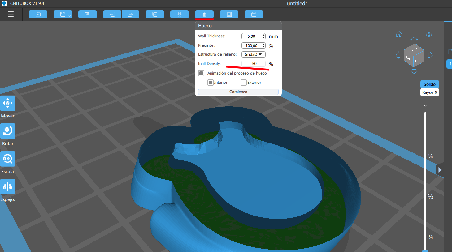

    No entiendo lo que quieres hacer, si lo que quieres es una estructura de soporte interno con un relleno del cero al cien por cien, tienes el "Infill Density" donde le puedes poner el tanto por ciento que quieres. ¿no?
Nombre: hueco.png
Visitas: 1056
Tamaño: 147.5 KB
    Lo del grosor de las paredes no se muy bien como funciona en Chitubox pero supongo que es como en las impresoras normales que en la configuración puedes poner GROSORES de pared.

    El modelo se ve correcto, yo tampoco he trabajado con resina. Tendrás que especificar más o poner capturas de tu problema...

    Si lo que te pasa es que se te queda hueca la figura al importar al programa, es posible que sean esas superficies que se intersectan. Este tipo de cosas no son un problema la mayor parte de las veces, pero como puedes ver se "queja" el programa.

    Ce lo que dices, la solución es pasar por un programa 3d, Blender, 3ds Max, Autodesk Maya, seleccionar el objeto "interior" y eliminarlo, en 3ds Max es relativamente sencillo:
    • Lo exportas desde Chitubox o Zbrush, por ejemplo, como obj (en stl te puede llevar la vida cargarlo en 3ds Max).
    • Lo cargas y lo conviertes a edit poly, ya sea por menú o añadiendo el modificador.
    En este punto pueden pasar tres cosas:
    • Que sean dos objetos independientes, seleccionas el objeto interior y lo eliminas.
    • Que sea un solo objeto pero formado por dos subobjetos, tendrás que seleccionar, pulsar el 5, seleccionar el objeto interior y eliminarlo (o ambos y deseleccionar después el exterior)
    • Que sea un objeto formado por un solo subobjeto, en este caso deberás convertir a edit poly, a través del botón derecho o añadiendo el modificador, seleccionar un polígono interior e ir dándole a "grow" justo debajo de donde seleccionas vértice, arista, borde, polígono...hasta que se seleccionen todos los polígonos que quieras borrar, puede que el interior el exterior estén unidos, con lo que o bien haces un hide primero de los polígonos de la unión (de este modo no pueden seleccionarse con el grow) o los deseleccionas una vez se hayan seleccionado todos los interiores.
      No obstante, si sabes por donde estan unidos lo más rápido es seleccionar los polígonos de la unión y eliminarlos, de este modo se crean automáticamente los dos subobjetos y podras borrar el que te interesa, después selecciona "bordes", el borde del agujero que ha quedado y "cap", con lo que te lo cerrará.
    A partir de ahí ya podrás darle a reparar primero (por si se ha hecho algún agujero que no hayas visto) y al vaciado con el entramado interno que consideres necesario.
