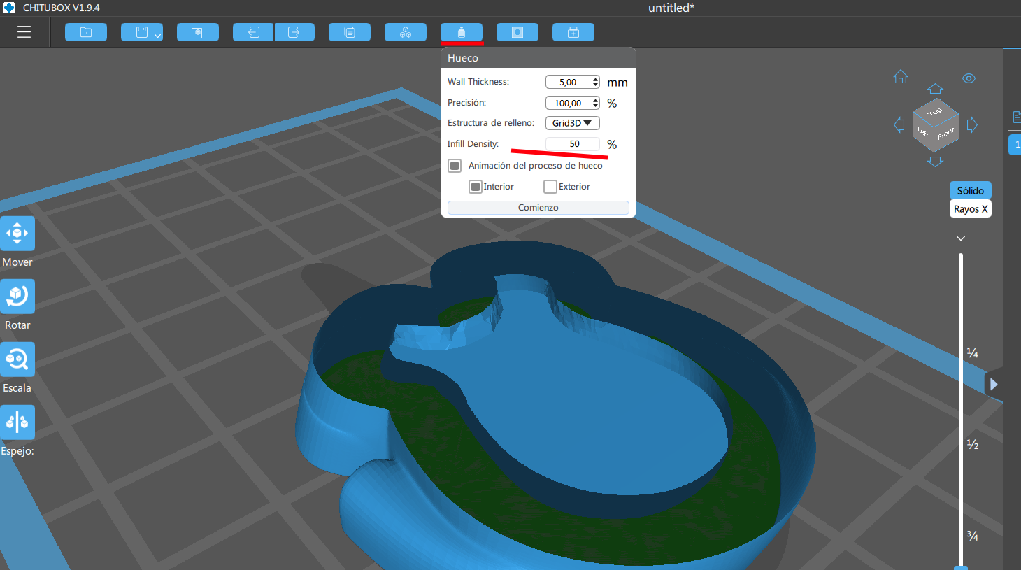

    No entiendo lo que quieres hacer, si lo que quieres es una estructura de soporte interno con un relleno del cero al cien por cien, tienes el "Infill Density" donde le puedes poner el tanto por ciento que quieres. ¿no?
Nombre: hueco.png
Visitas: 700
Tamaño: 147.5 KB
    Lo del grosor de las paredes no se muy bien como funciona en Chitubox pero supongo que es como en las impresoras normales que en la configuración puedes poner GROSORES de pared.

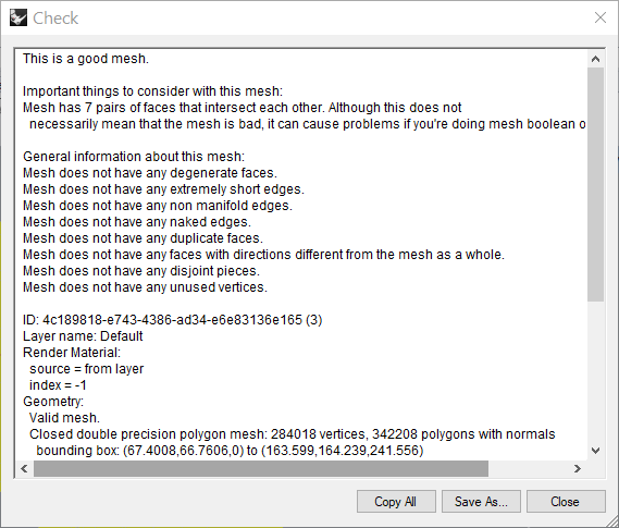

    El modelo se ve correcto, yo tampoco he trabajado con resina. Tendrás que especificar más o poner capturas de tu problema...
Nombre: Captura de pantalla 2023-01-18 174538.png
Visitas: 75
Tamaño: 31.4 KB
    Si lo que te pasa es que se te queda hueca la figura al importar al programa, es posible que sean esas superficies que se intersectan. Este tipo de cosas no son un problema la mayor parte de las veces, pero como puedes ver se "queja" el programa.
