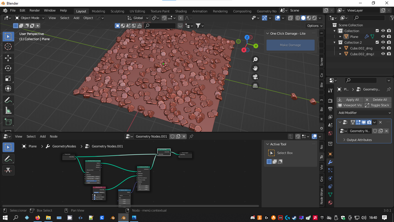

    Hola...estoy tratando de colocar una instancia en una serie de puntos aleatorios de una malla, empleando geometry nodes, según la captura que acompaña. Pero no se que hago mal, porque aparecen las instancias como desplazadas un ofset...y no en la superficie de la malla.
    He hecho Crtl+A, en las entidades. Pero aun así no lo hace bien. Seguro que se me pasa algo.

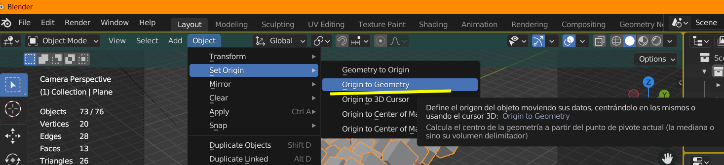

    A lo mejor es que has perdido el "Origin" o centro del objeto, que puede ser del Cubo o del Plano.
    Selecciona el cubo y en Object > Set Origin pones Origin to Geometry y luego Alt+G para limpiar la posición, esto debería poner el cubo en el centro de la escena, luego ya puedes moverlo pero siempre en Object Mode (modo objeto) pues en modo edición es cuando se pierde ese "origin" que queda en el centro de la escena y desplazado del objeto.
