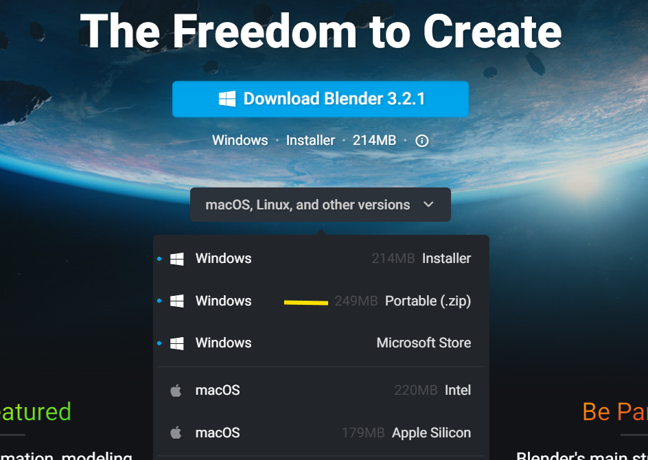

    En cuanto a la versión de Blender, vamos ya por la 3.2.1 o sea, que lo mejor es actualizar. Bájate la última y la instalas o puedes bajarte una versión de tipo ZIP, que solo hay que descomprimir para utilizarla y no hace falta instalarla.
    https://www.blender.org/download/

    Para comprimir o descomprimr yo utilizo 7.zip que es libre y funciona muy bien.
    https://www.7-zip.org/
