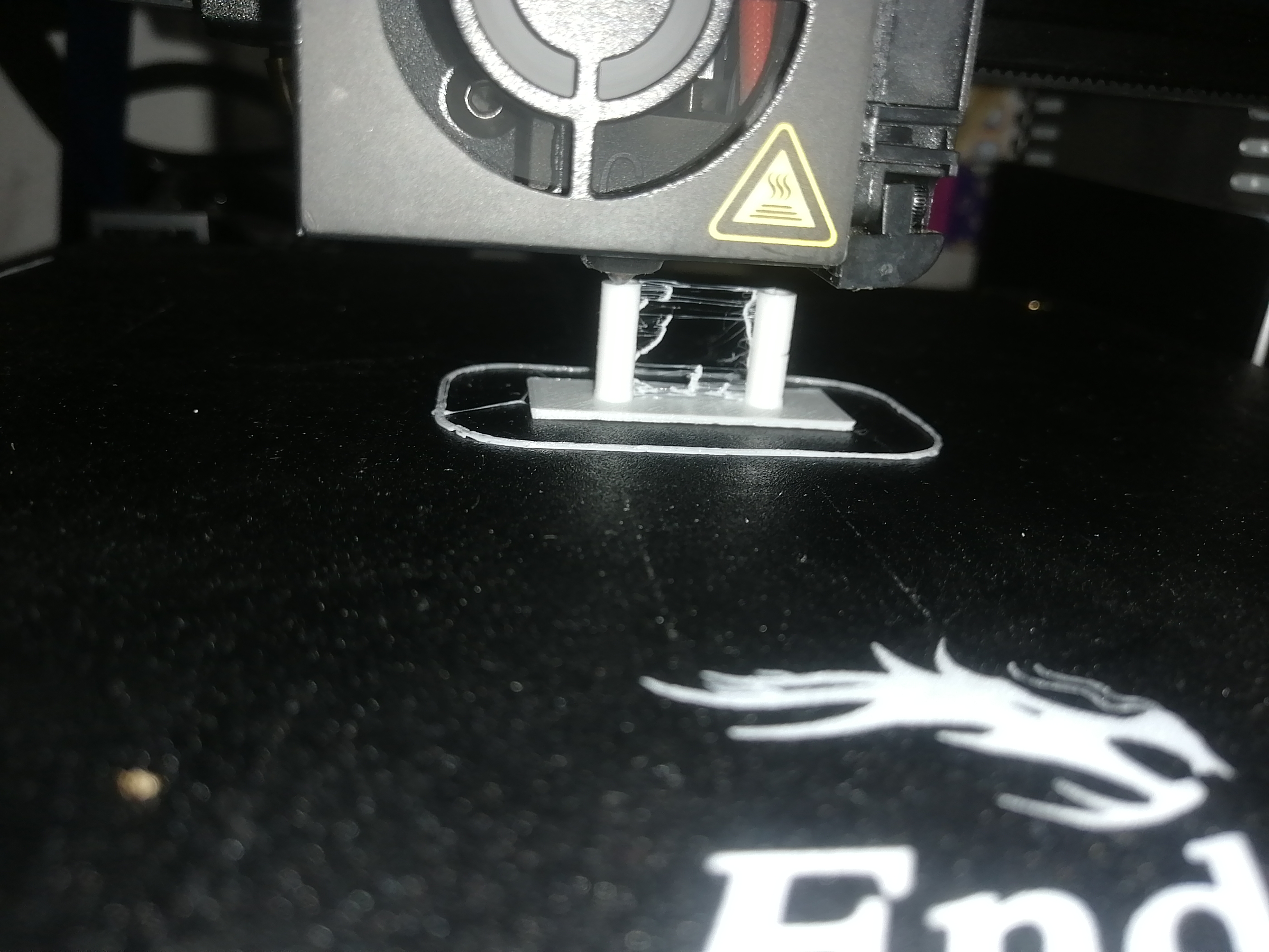

    7.5 de distancia de retracción y 50 mm/s y aún me salen pelitos
    Tengo una ender 3 pro y he hecho el test de retracción y tengo, 7.5 de distancia de retracción y 50 mm/s y aun me salen pelitos (aunque ya no tantos) al imprimir el test.
    Ayuda por favor.
    Ten en cuenta que la temperatura también influye, a cuanta más temperatura imprimas más hilos te va a dejar.

    ten en cuenta que la temperatura tambien influye,a cuanta mas temperatura imprimas mas hilos te va a dejar.
    La temperatura que manejo es de 215°C

    La temperatura depende del tipo de material.
    Un material tipo PLA se puede imprimir a 200 y hasta menos. Haz dos o tres pruebas a diferentes temperaturas.
    Si es un PETG ya es mas complicado pues hay filamentos que varían bastante por marca o hasta por color, pero lo normal son unos 230 grados y cama a 70 grados.
    De todas formas esos pelos se pueden quitar fácilmente con una pistola de calor.

    La temperatura que manejo es de 215 grados.
    Pues prueba imprimiendo a unos 200 grados, te debería de mejorar bastante.
